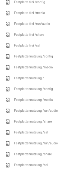

Mögliche Festplattensensoren bei einer HA VM unter Proxmox:
Wobei ich selber davon nur zwei nutze:
HA_Sysmoni

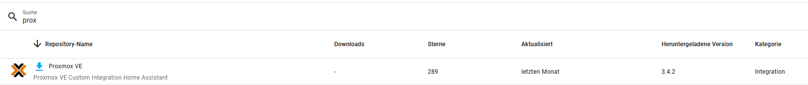

Meine Version ist die 3.4.2 über HACS.
Die node PVE ist nicht das Problem, da passt alles. Es geht um die einzelnen Container oder VM’s.
Dann solltest du vielleicht mal updaten.
Bei Version 3.4.3 und 3.4.4 steht auch das in den Changlogs was drauf schließen lässt das es Probleme bei Storage gab:

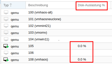

Aber bei den VM’s wird bei mir auch in Proxmox nicht die Belegung angezeigt:

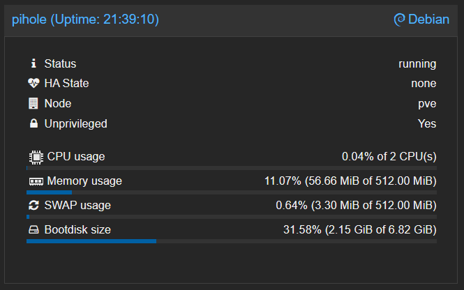

Bei LXC’s schon:
Und wie soll die Integration was anzeigen was es nicht wissen kann?
Tobi
Erklärung dazu :slightly_smiling_face:
Habe bei meinen VM’s aber auch den QEMU Guest Agent installiert, schade das er nicht dadüber die Info rausholen kann.
The qemu-guest-agent is a helper daemon, which is installed in the guest. It is used to exchange information between the host and guest, and to execute command in the guest.
Diese Info aus 2022 gilt wohl immer noch, zumindest wird mir immer noch eine Auslastung von 0 % bei den laufenden VMs angezeigt. :slightly_smiling_face:
PVE_VM_Disk
Du kannst Dir dort ja auch mal die dort folgenden Postings anschauen, aber ob man da noch weiteren Aufwand betreibt um sich dann unter HA von einer Proxmox HA VM die Auslastung der HDD/SSD (per Addon) anschauen zu können, was man ja per HA System Monitor Integration angezeigt bekommt
