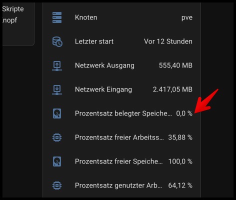

Hier erstmal ein Screenshot meines Proxmox-Überwachungsdashboards:
Na, was fällt auf? Genau hinsehen …
Genau - gut erkannt! Der Sensor für den prozentualen Verbrauch an Speicherplatz liefert nur beim Container einen Wert, nicht aber bei den VMs. Das ist „tendenziell suboptimal“ oder auf deutsch: :poop:
Ist das ein allgemein bekanntes Problem? Kann man da was gegen machen. In den Foren in GitHub konnte ich nichts finden - was nicht heißt, das es nichts dazu gibt.

Das habe ich bei mir auch, bekomme bei den VMs genau den gleichen „Nichtwert“! Scheint also dass die Abfrage in der Integration nicht funktioniert…
Dazu gibt es ein Ticket bei GitHub
Das ist leider normal.

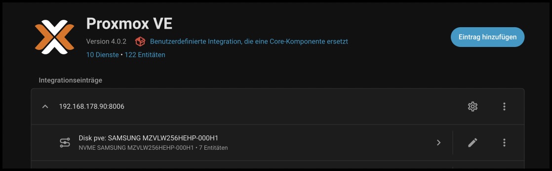

Gleiches Problem und schon sehr lange bekannt. Ich mache das ohne GLANCES, ich benutze die offizielle PROXMOX Integration von HA.
Ist leider schon “Jahre” so…. Der Entwickler schrieb mir, dass PROXMOX den Wert wohl nicht freigegeben hat.
Ich muss jetzt doch mal nachfrage, weil mir nicht so ganz klar ist wer hier jetzt was meint und was letztendlich das Ziel ist. :slightly_smiling_face: Geht es hier darum was bei Proxmox angezeigt wird, oder bei der Proxmox HA Integration, oder darum was man sich bei HA anzeigen lassen könnte?

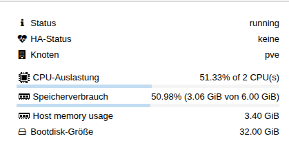

Ja die prozentuale Nutzung einer VM zugewiesenen HDD wird unter Proxmox bei der VM nicht angezeigt.
Daher dürfte das dann natürlich auch für die Proxmox HA Integration gelten, eben weil Proxmox selber den Wert - warum auch immer - nicht liefert. Die Frage ist dann halt ob das ggf. technisch nicht möglich ist, ob es ggf. ein Bug ist, oder ob das so gewollt ist. Letzteres glaube ich eher nicht, weil die Anzeige der prozentualen Auslastung in der Datacenter/PVE-Übersicht ja vorgesehen/vorhanden ist, nur dort halt für die VM(s) 0er-Werte liefert und für Storage dann die tatsächlichen Werte.

Auch bei mir zeigt PROXMOX 0.0 % an.
Proxmox kann da nichts liefern, wenn es nicht vom OS der VM über das QEMU Guest Agent, an Proxmox geliefert wird, das ist ja so gewollt, weil eine VM nun mal ein eigenes Betriebssystem hat.
Jetzt ist aber HAOS so stark auf den eigenen Betrieb hin getrimmt, dass da vielleicht auch einige notwendigen Sachen nicht mit installiert wurden, um die Daten über den QEMU Guest Agent an Proxmox zu schicken, ich weiß, das habe ich irgendwo gelesen, das das in einer normalen VM schon klappt, nur halt nicht mit HAOS in einer VM unter Proxmox.

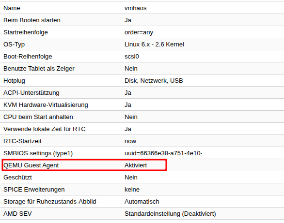

Zumal ich festgestellt habe, dass der QEMU-Guest-Agent nicht in HA installiert ist, ich kann den zwar nachinstallieren, aber erläuft nicht, lässt sich nicht starten.
➜  ~ qemu-ga
1755704805.514673: critical: error opening channel '/dev/virtio-ports/org.qemu.guest_agent.0': Operation not permitted
1755704805.514914: critical: failed to create guest agent channel
1755704805.514919: critical: failed to initialize guest agent channel
1755704805.514921: critical: error initializing guest agent
Sicher?
Der wurde doch schon 2019 in HA-OS integriert.
ich kann den zwar nachinstallieren, aber er startet nicht, wenn ich in die Konsole der VM gehe, und dort login mache, gibt es kein qemu-ga!
Was da HA gemacht hat oder nicht, es scheint nicht zu funktionieren :thinking:

Ist im OS enthalten und wird auch beim Start der VM mit gestartet.
P.S.: Mal sehen, ob ich da noch etwas in den Logs finde.
Ich hatte mich gerade schon gewundert das Dir das bisher noch gar nicht aufgefallen ist, :slightly_smiling_face: sprich das der QEMU-Guest-Agent bei einer HA VM schon lange vorhanden und bei einer HA Installation auch automatisch mit installiert wird. Edit: Und dann auch automatisch aktiviert wird und nicht noch über die Optionen
manuelle aktiviert werden muss.
