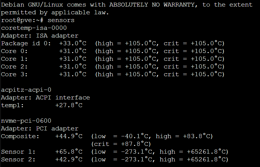

entsprechend Anleitung proxmox_sensors/docs/de/01-install-sensors.md at main · Javisen/proxmox_sensors · GitHub und in der PVE Shell werden auch welche angezeigt

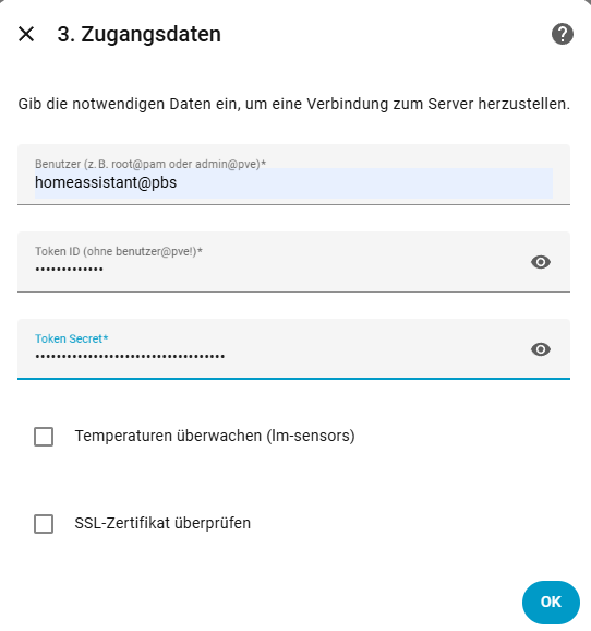

Was mich beim Verbinden mit Proxmox in die Irre führte war:
aber gemeint ist:
Please fill in the fields exactly as follows:
User: homeassi@pve
Token ID: homeassi
Secret: (your secret token)

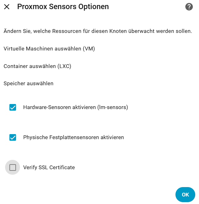

Danach sah ich große Auswahl an Sensoren welche ich meistens wieder deaktiviert habe weil ich will nicht “Proxmox nachbauen” sondern automatisiert erfahren, wenn irgendwas nicht stimmt und überprüft werden will.

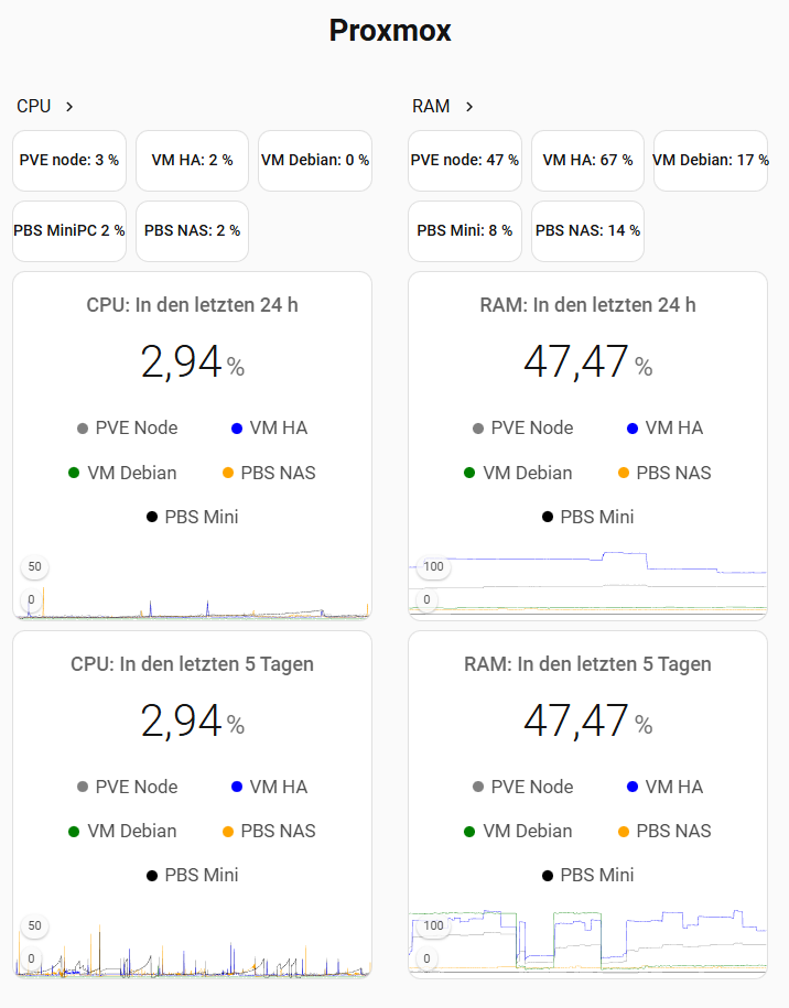

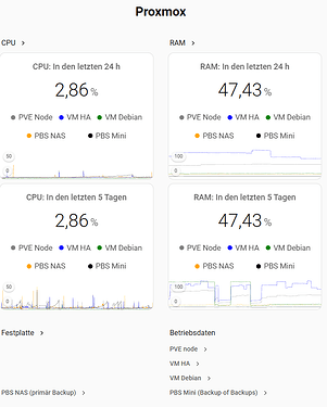

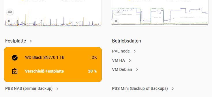

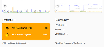

So, ich hab meine Proxmox Monitoring Seite fertig.
  • Bestehend aus 2 o.a. Proxmox Integrationen und etliche deaktivierten Sensoren
  • Viel mit Card_mod und Visibility
Um zum einen nicht erschlagen zu werden beim Öffnen
Bei Auffälligkeiten die Ursache(n) eingeblendet zu bekommen
Oder um bei Bedarf alles sehen zu können
Für die einheitlichen Farben z.B. obiger custom:mushroom-template-card habe ich Makros verwendet (anstelle Definition pro Sensor).
Was ich noch machen könnte:
Email verschicken lassen wenn irgend etwas auffällig wird.
Aber erst mal etwas Erfahrung sammeln mit dem Monitoren.
Hinweise, Ideen, Anmerkungen sind wie immer willkommen
PS: Den ersten Proxmox Absturz hatte ich letzten Sonntag Nacht - Hardware Freeze … da hätte diese Seite oder Emails auch nichts genützt :slight_smile:

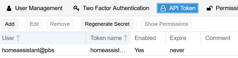

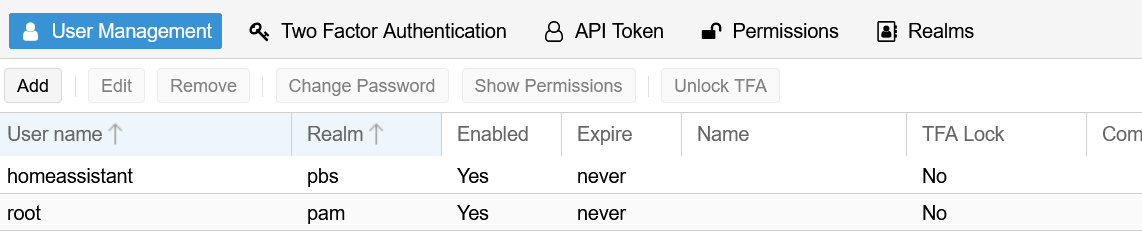

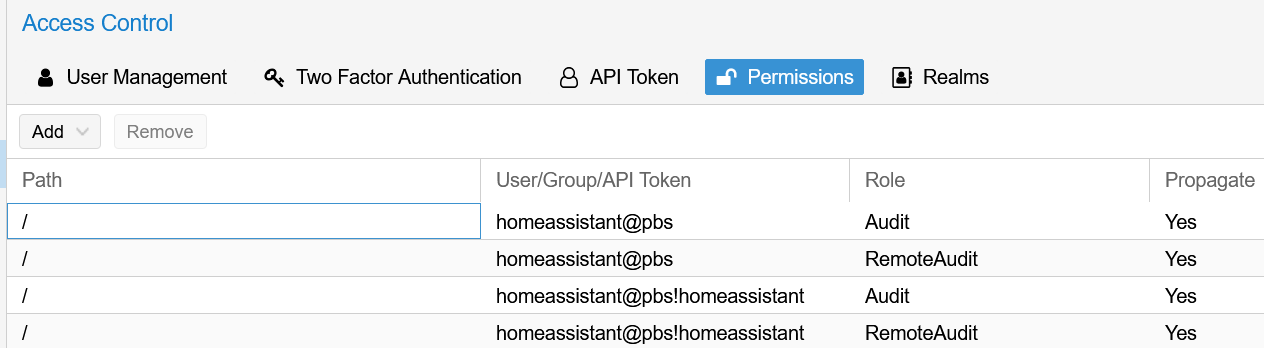

Bei meinem PBS habe ich folgende Rolle
Sowohl User als auch Token habe ich gleiche Rechte gegeben
Und so angemeldet
Token ist: homeassistant

Schau mal in die Doku, da hat er es beschrieben.
Auf Proxmox PVE Shell selbst mußt Du erst ein Script laufen lassen und Erfolg kannst Du sehen wenn Du sensors eingibst
Ich habe aber auf halben Weg aufgehört weil ich die von meiner Hardware angebotenen Temperaturen dann doch nicht tracken wollte.
