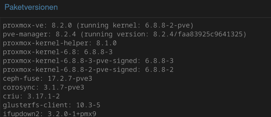

Hallo zusammen, hat schon jemand mitbekommen ob die Kernel Freeze Probleme unter Proxmox 8.2 mittlerweile behoben wurden?
Oder hätte ich hierzu besser ein eigenes Thema aufmachen sollen?
ich habe gleich nach dem Proxmox 8.2 herauskam, ein Update durchgeführt, ich hatte noch keinen Kernel Freeze.
Wenn ich richtig gezählt habe, dann kamen seit April schon mindestens zwei neue Kernel Versionen, der letzte vor ein paar Tagen.
Hast Du Probleme, oder bist Du nur übervorsichtig?
Auf der Seite von Thomas Krenn steht leider kein Datum, von wann die Meldung ist.
Auf den Seiten von Proxmox, Backtracking, ist die Meldung aus dem Mai, mitlerweilen ist Proxmox schon beim Kernel 6.8.8.-3
Im Bugtracking von Proxmox ist noch eine Diskussion verlinkt,
Aber wie schon geschrieben, ich bin davon nicht betroffen, ich Betreibe ein 3 Node Cluster mit 15 LX Containern und der einen HAOS VM.
