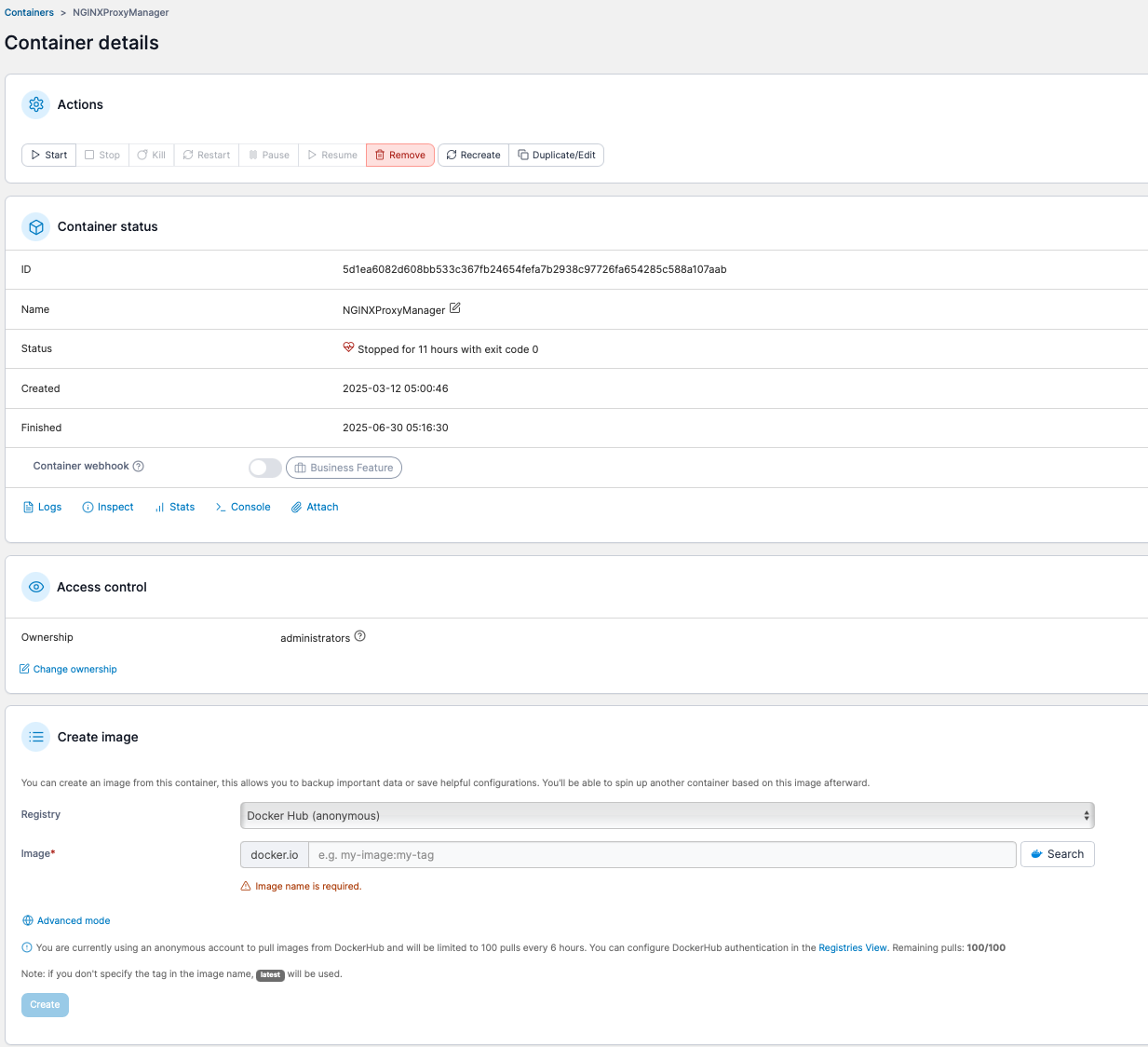

Mein Homeassistant läuft auf einem Proxmox Server als VM. Zusätzlich habe ich eine zweite VM auf der Docker mit Portainer läuft. Im Portainer habe ich 4 Container (NGINX, UptimeKuma, Watchtower, Bitwarden) laufen.
Weiters hatte ich noch AdGuard im Container laufen, aber da dieser große Probleme bereitete, habe ich diesen Container gelöscht und den DNS Eintrag in meinem Unifi Controller entfernt. Weiters habe ich den DNS Eintrag in Homeassistant entfernt.
Über NGINX habe ich verschiedene Hosts eingerichtet, unter anderem für Proxmox. Die Zugänge über NGINX funktionieren ohne Probleme, aber ich komme dann nicht mehr auf die Konsole - Fehler: Keine Verbindung.

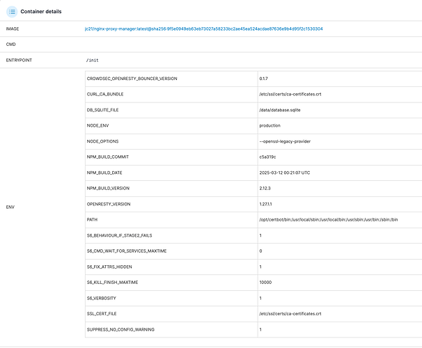

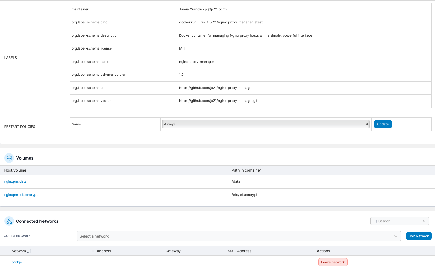

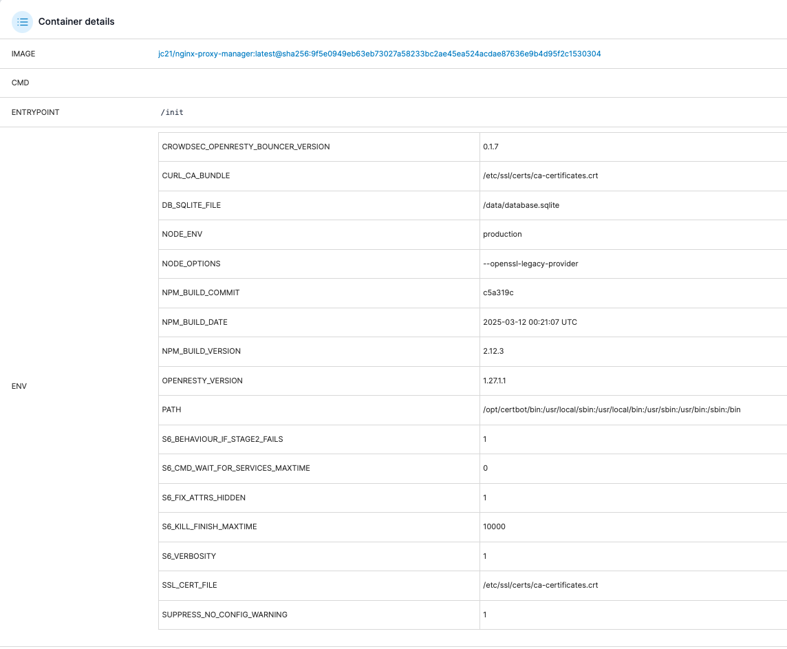

meine Nginx Konfiguration:

Also im Nginx Proxy Manager wird nichts protokolliert wenn ich einen Eintrag über den Host öffne. Im Audit Log wird nur das Aktivieren und Deaktivieren der Hosts angeführt.
Ich habe jetzt Proxmox über den Nginx Proxy Manager geöffnet und versucht auf die Konsole zu gelangen und das steht im Proxmox System Log:

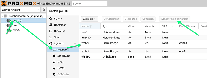

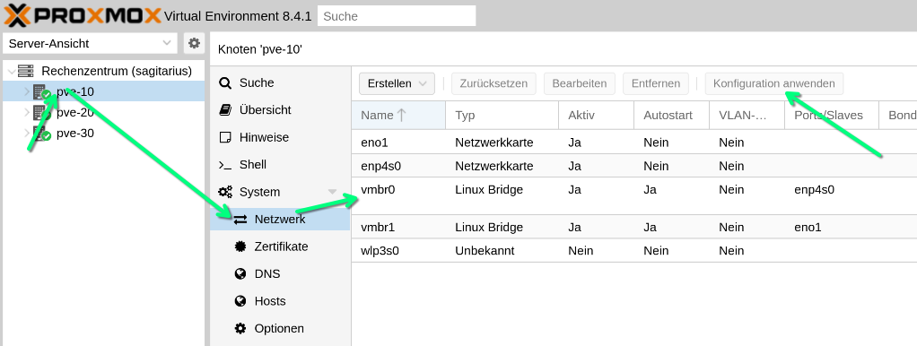

Nachdem Du die Änderung am Netzwerk vom PVE gemacht hast, hast Du dauch Änderung Anwenden ausgeführt?

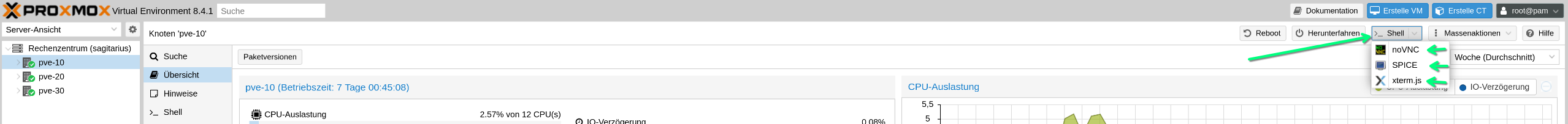

Auch schon einmal hierüber versucht, da gibt es drei Terminals

Netzwerk sieht bei mir gleich wie bei dir aus.
Über das Terminal ist nur noVNC aktiv, mit den anderen wird nur eine Datei herunter geladen. Und xterm.js ist gleich wie noVNC - beide bringen Fehlermeldung bei Verbinden.
Wenn ich ohne NGINX Proxy Manager Proxmox öffne ist überhaupt nur noVNC aktiv und das funktioniert aber.
