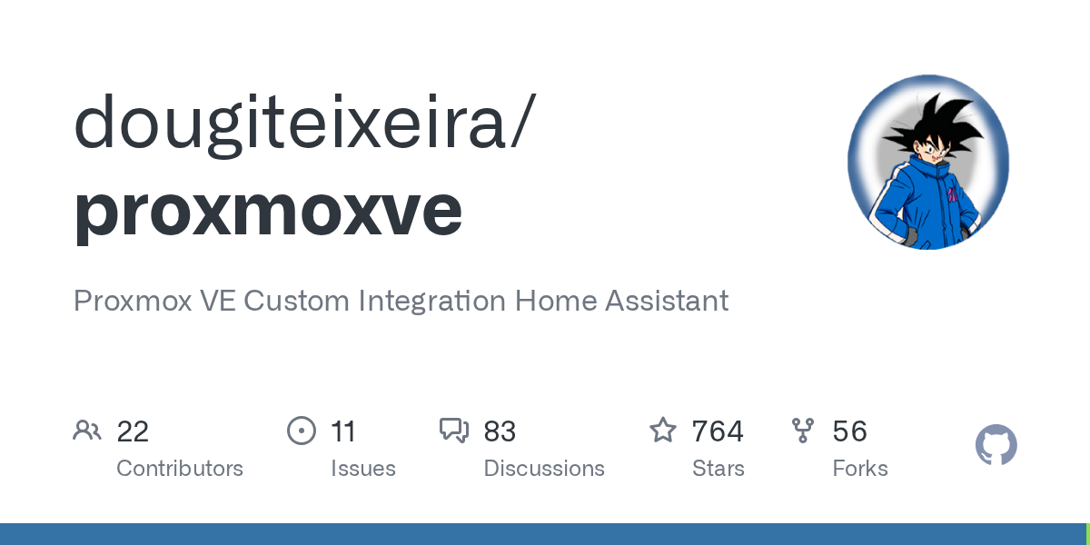

Geht aber denke ich beides mit der besseren Proxmox Integration. Aus HACS ist die glaube ich.
https://github.com/dougiteixeira/proxmoxve
Kriegst dann ewig viele Sensoren

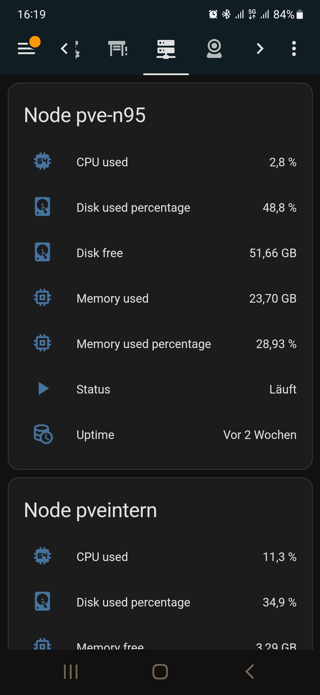

Ich muss gestehen, das war eines der ersten Sachen, die ich in HA überhaupt eingerichtet habe, meinen Proxmox-Server.
Kann ich empfehlen, das funktioniert sehr gut, der überwacht neben dem Server selber auch alle Linux-Container und VM’s darauf. Aktuell hab ich 22 Dienste und rund 540 Entitäten.

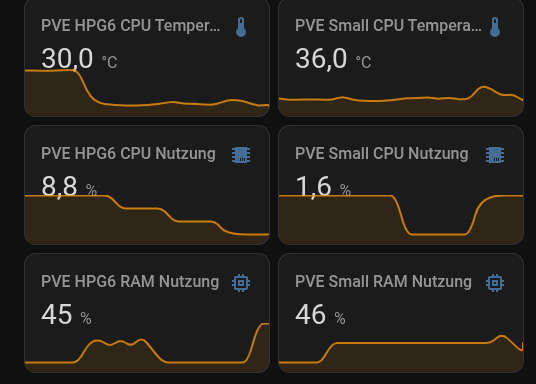

Hallo
Auch wenn ich erst später antworte, ich habe mit chat-GPT eine laufende Lösung erstellt (war ein langer Weg)
unter Benutzer / Sicherheit einen Langlebige Zugriffstoken erstellen, der dann in dem unten aufgeführten Script mit eingepflegt wird
danach
Sensoren auf Proxmox installieren.
apt install lm-sensors -y
dann mittel “nano” die Datei und der Hilfe von Chat-GPT das Script erstellen lassen
hier sind Daten vom System notwendig, lsblk und ggf df -h um die Bezeichnung, HDD und die HA-IP als Info an Chat-GPT weiter zu geben
(hier meine bash-Datei)

die Datei ausführbar machen und in die crontab -e in Proxmox eintragen. Bei mir werden die Daten alle 5 Min übertagen
Am Ende sieht es so ungefähr aus, die Belegung der Festplatten ist auch noch möglich, habe ich aber zur Zeit noch nicht visualisiert
Es brauchen keine Sensoren in HA angelegt werden, die kommen via bash-Script direkt ins HA rein
Vielleicht ist das ein Ansatz
Über Eure Rückmeldung würde ich mich freuen, vielleicht geht es ja noch besser!
Gruß aus NRW

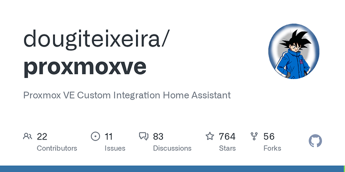

Übersehe ich etwas, oder habe ich die Anforderung falsch verstanden? Es gibt doch eine offizielle Integration fürs Monitoring von Proxmox?
Und eine custom Integration, die umfangreicher sein soll:
Kann aber zu beiden nicht sagen, wie gut die sind. Da ich sie nicht nutze.

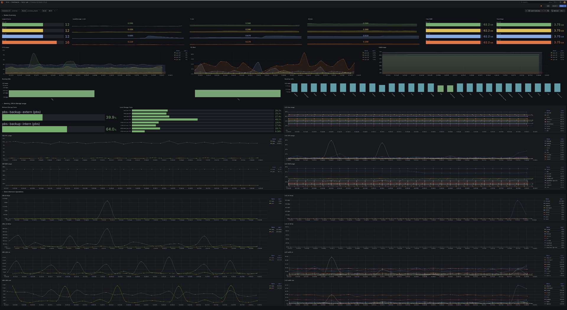

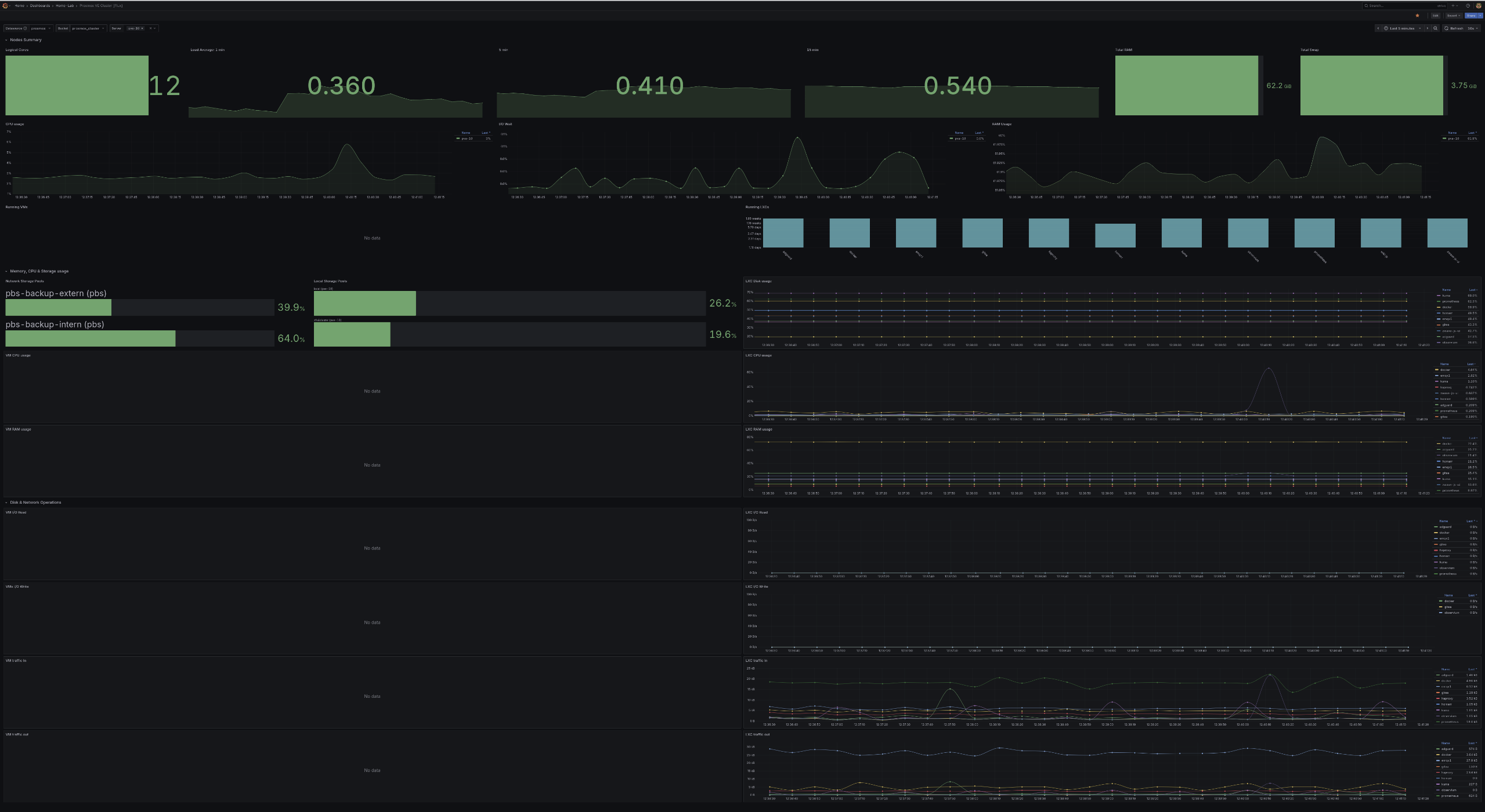

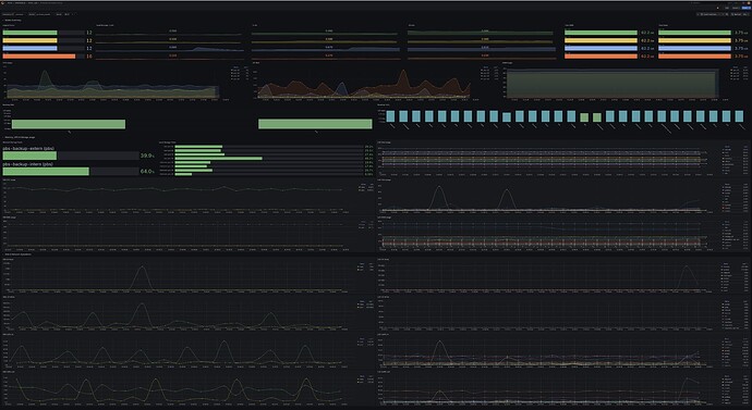

Hallo Bernd,
darf ich mal fragen wie Du es realisiert hast?
Das sieht schon richtig gut aus, ich denke die Daten kommen in Echtzeit? Nicht so wie bei mir, da werden die via Cron alle 5 Minuten ins HA geschickt.
Wäre genial einen Hiweis zu bekommen.
InflusDB kenne ich noch nicht.
Danke und Gruß
worauf beziehst Du diese Frage?
Auf meine Diagramme, 7 Posts weiter oben?

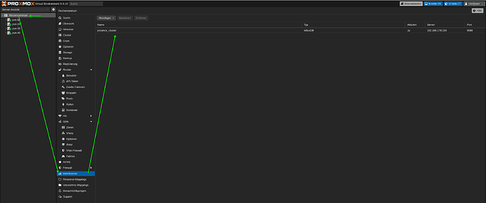

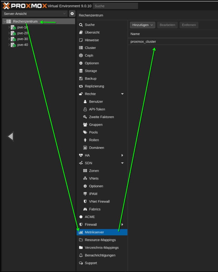

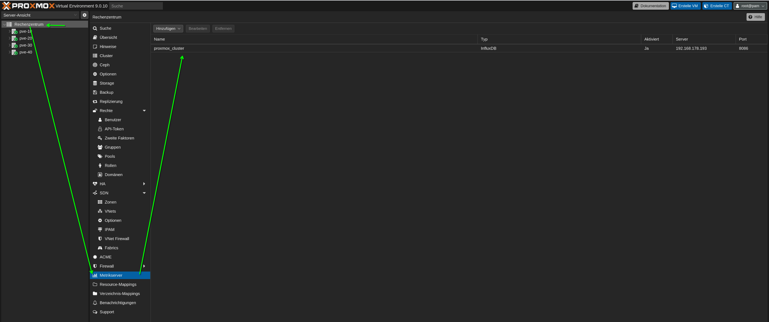

Ja, das sind Daten, die Proxmox so schickt wie sie anfallen. Um das umzusetzen, muss man influxDB und Grafana einrichten, dann in Proxmox den Metrikserver einrichten, siehe erstes Bild
Wenn die daten in der Datenbank ankommen, dann muss man in Grafana die influxDB als Datasource einrichten und dann von der Grafana Seite das Proxmox-Dashboard herunterladen, z. B. das hier
Eine Anleitung findest Du auch hier,
Hallo Bernd, das werde ich mir am WE einmal tiefer anschauen, starke Zusammenfassung und DANKE
