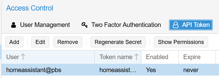

Letztlich war beim Erstellen des API-Tokens die Option Privilege Separation aktiviert. Nachdem ich einen neuen Token ohne Privilege Separation erstellt hatte, wurden in der Integration sofort alle Container angezeigt.

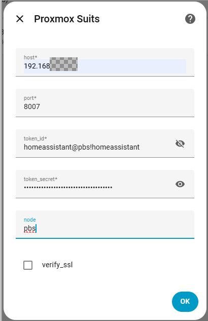

  • Ich bekam anfangs ständig Verbindungsfehler und im PBS log stand
Feb 02 15:31:48 pbssynctarget proxmox-backup-proxy[618]: authentication failure; rhost=[::ffff:192.168.xxx.xxx]:36636 msg=not a valid user id Feb 02 15:31:51 pbssynctarget proxmox-backup-proxy[618]: GET /api2/json/version: 401 Unauthorized: [client [::ffff:192.168.xxx.xxx]:36636] authentication failed - not a valid user id
Der Begriff “token_id” in der Anmeldetaske hatte mich in die Irre geführt
Es ist weder homeassistant@pbs noch homeassistant sondern homeassistant@pbs!homeassistant
Das ist bei dem Pedant etwas besser gelöst bzw. beschrieben.
Danach ging alles.

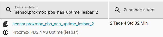

Ja, der ist besser lesbar aber ein ISO-8601-Zeitstempel wäre für die Weiterverarbeitung besser. Klar, ich könnte dies auch über Stringmanipulation erreichen.

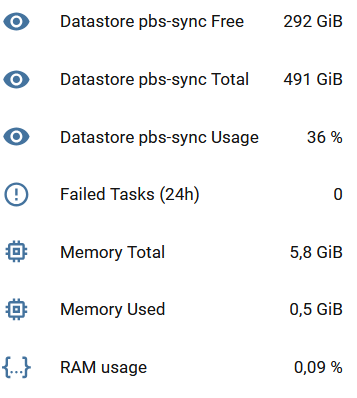

Ebenso wie Du Datastore ... Usage als % ausgbist, würde ich mir das für Memory Used wünschen. Klar, ich kann das wieder über einen Templatesensor erreichen, da die absoluten Größen vorhanden sind.
