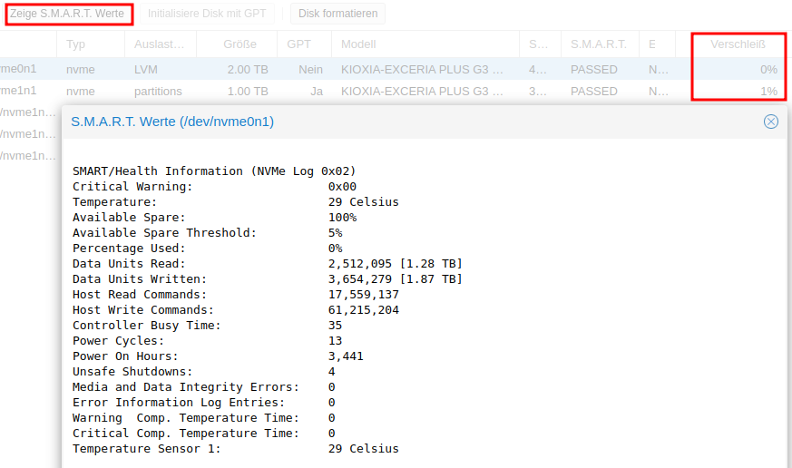

Was das Thema gebrauchte HDD/SSD betrifft: Das ist natürlich immer so eine Sache und ich würde mir beim Einsatz von gebrauchten HDD/SSD immer erst einmal deren Smart-Werte anschauen, um halbwegs einschätzen zu können wie deren Verschleiß und Zustand so ist. Auch wenn das immer nur eine grobe Orientierung ist. Auch bei/mit Proxmox kannst Du das ja machen. Entweder nur mal einen Blick auf die Verschleißanzeige werfen (oben rechts), oder halt die kompl. Smart-Werte aufrufen und sich dann schlau machen was die Werte dort bedeuten.
Warum nun welche HDD/SSD bei Dir gestorben ist weiß ich natürlich auch nicht. Solange Du bei Proxmox nicht ZFS nutzt gibt es durch Proxmox bei SSD auch keinen höheren Verschleiß als wenn Du die SSD in einem PC nutzen würdest. Bei HDD spielt ZFS keine Rolle.

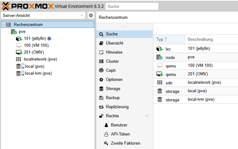

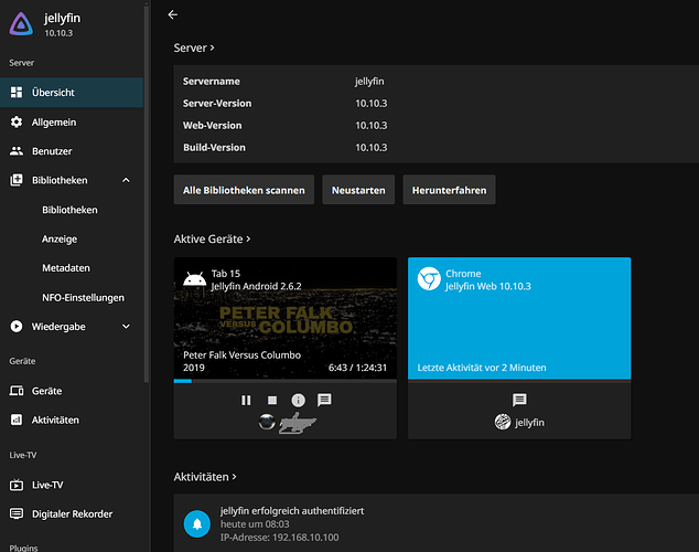

aber nun läuft es mit einem 6 Zeiler war es geschaft.
Ich sag nur deine Anleitung für Debian mit GUI war schon klasse. aber nun läuft ein nas mit einer 500gb Gigastone Enterprise Nas SSd und einer 4tb Exos
