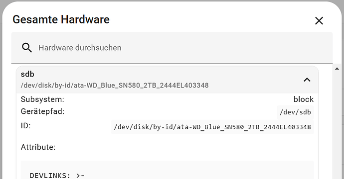

da ich in HA kein mkfs.ext4 gefunden habe, müsste man das nachinstallieren.
ok, HA erkennt die Platte.
das wird nicht gehen, da mkfs.ext4 nicht installiert ist

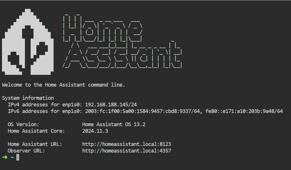

➜  ~ mkf
mkfifo     mkfs.vfat

Erst einmal solltest Du mit
# lsblk
Schauen was bei Dir da so drin ist, wenn Du dann, ganz sicher bist, das sdb die externe USB Platte ist, dann kannst Du ja einfach mal ausprobieren und einfach mal den Befehl in der Konsole absetzen
mkfs.vfat /dev/sdb
Sollte da eine Fehlermeldung kommen, dann muss man erst mit fdisk eine Partition erstellen.
