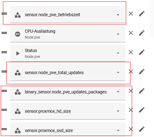

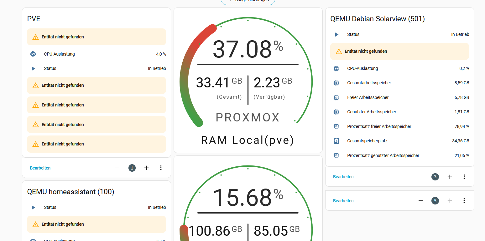

Nun ist mir aufgefallen, dass die Integration von Proxmox nicht mehr erreichbar war. Habe dann Proxmox in HA komplett neu installiert, bekomme eine Verbindung hin, aber mir fehlen einige Entitäten.
Es feht zum Beispiel viel im PVE Knoten wie:
Idee, wo die hin sind. Zu aktivieren ist nichts mehr.
Danke.
Gruß Klaus

Hast du zufällig in dem Zuge auch die Integration auf 4.X aktualisiert?
:warning: Break change
  • Use by_id_link instead of devpath for unique id of entities and devices by @dougiteixeira in #491
  • If you are using version 3.4.2 or earlier:
    • Fix storage handling by @dougiteixeira in #326
      After the update, the current devices and storage entities will be removed. The user must select again the storages they wish to expose in the integration configuration options.
Was zumindest deine hd und ssd Sorenson erklären würde.
