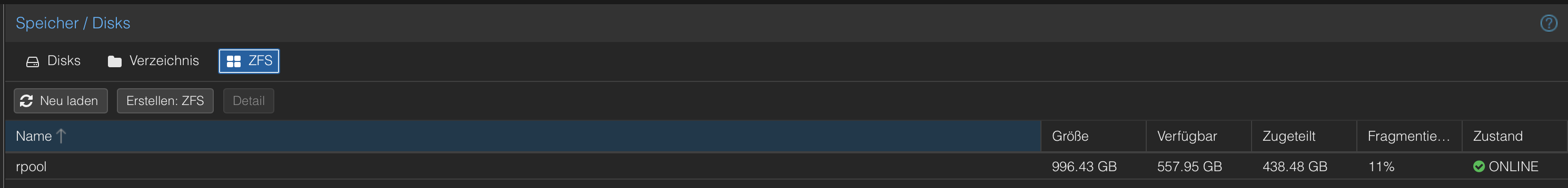

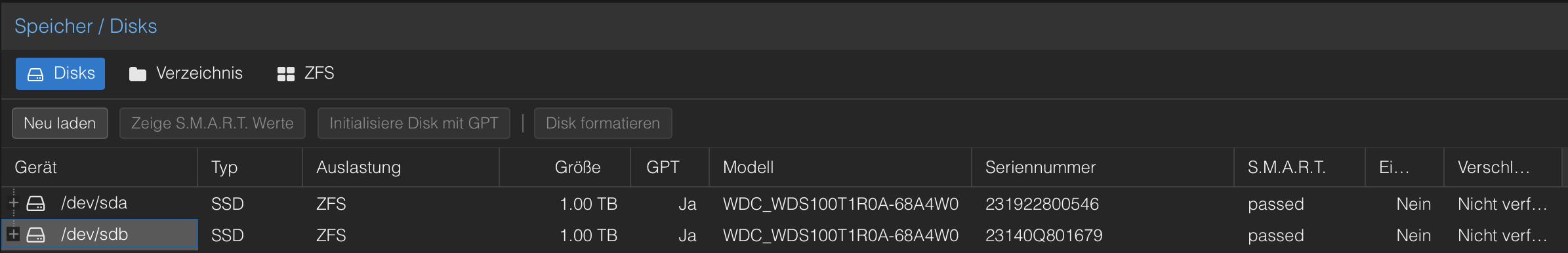

Bei mir wurde eine zweite externe SSD frei, die ich gerne zusätzlich an meinen Raspi anschliessen möchte, den ich als PBS nutze und bereits jetzt schon eine baugleiche externe SSD als Backup Storage nutzt.
Wie würdet ihr jetzt vorgehen? Mein Ziel ist Ausfallsicherheit, nicht mehr Speicher. Kann man die irgendwie wie in einer Art Raid einrichten, sodaß beide Platten gespiegelt sind?
Das hättest Du bei der Installation vom PBS berücksichtigen müssen.
Als Datei System ZFS mirrow verwenden. Dann wärst Du in der Lage im laufenden Betrieb eine zweite, dritte, etc Festplatte zum existierenden Pool hinzufügen.
