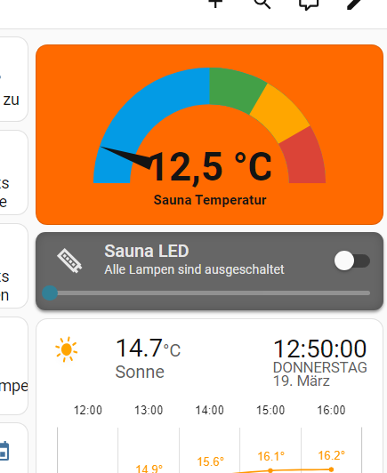

im dashboard eine Temperatur-Karte erstellt die bis 20°C die gemessene Temperatur (= Keller Temperatur) und bei >20°C o.g. TemplateSensor (= SaunaTemperatur) anzeigt.
damit war Sensor 1) aktuelle Temperatur der Sauna bereits erledigt.

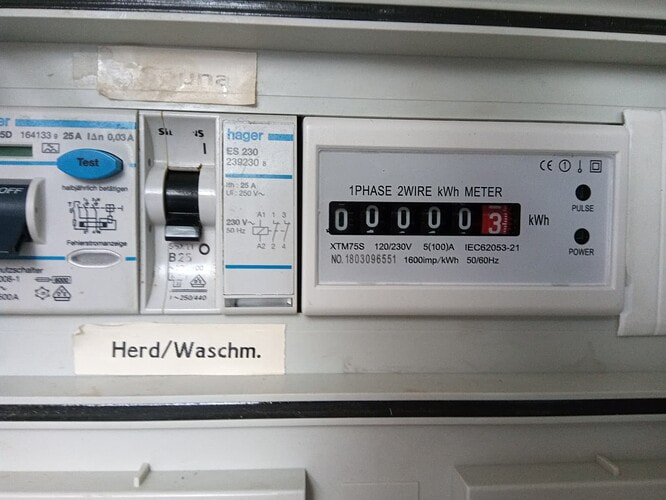

was den Stromverbrauch betrifft, hatte ich bereits einen analogen Stromzähler nur für die Sauna in meinem Schaltkasten.
den jetzt smart zu machen um dann evtl. 20 Saunagänge/Jahr in HA automatisch zu erfassen war mir zu aufwändig.
Die Zwischenlösung war ein Input-Sensor, man musste also nach jedem Saunagang den Zählerstand manuell ablesen und in HA eintragen
Details hier:
das wäre (fast) Sensor 2) Stromverbrauch

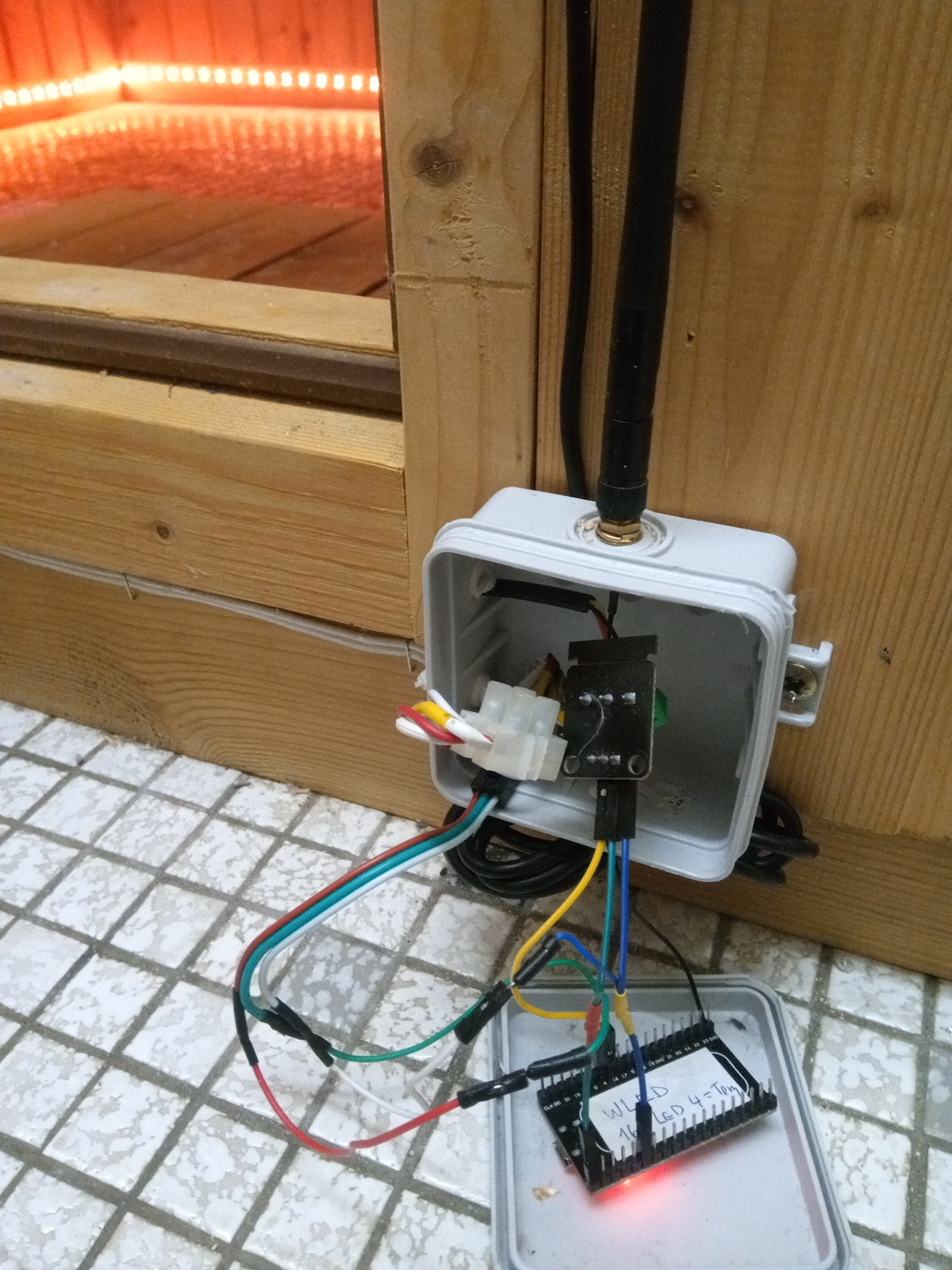

Montage:

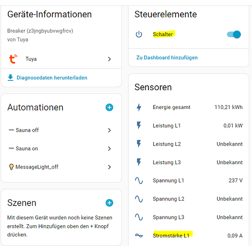

da ich diesen China FIs nicht so ganz über den Weg getraut habe, habe ich diesen smarten FI einfach hinter den vorhandenen FI im Stromkasten gehängt weil der im Fall der Fälle immer zuerst auslöst.
es kommen in HA diese Sensoren an:
somit Sensoren 2) und 3) erledigt und ontop noch einen Sensor für den Gesamt-Verbrauch seit Inbetriebnahme
Für die LED Beleuchtung habe ich mich für WLED entschieden, einfach weil es unkompliziert zu installieren ist. Zunächst das Netzteil parallel an die Sauna-Stromversorgung angeschlossen (wenn Sauna an, dann auch ESP32 an).

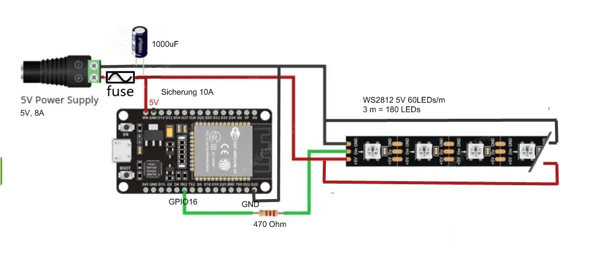

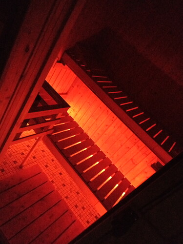

Den 3 m LED Stripe knapp über den Sauna-Boden installiert. Dort ist selbst bei einer Temperatur von 80°C nur ca. 30-35°C und das kann ein Stripe locker ab, aber auf IP67 achten, die sind Spritzwassergeschützt. Dies ist der Anschlussplan (wobei ich jetzt nur 145 LEDs im Stripe und den Kondensator auch nicht verwendet habe)
ich habe also +5V und GND sowohl am Anfang als auch am Ende des Stripes angeschlossen.
dann alle Kabel zur Aufputzdose verlegen und die ext. Antenne anbauen.
Den Dallas Temperaturfühler durch ein Loch von aussen nach innen stecken (und zwar möglichst weit oben) und das Kabel zur Dose führen.

  4. das DATA Kabel vom Stripe an GPIO16

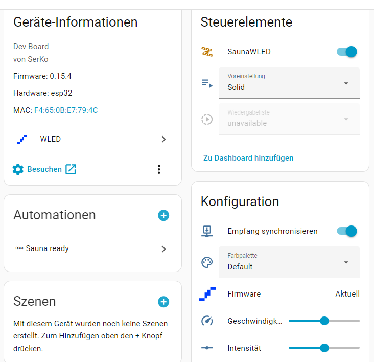

  5. HA findet ein neues Gerät (WLED) das einfach übernehmen, fertig

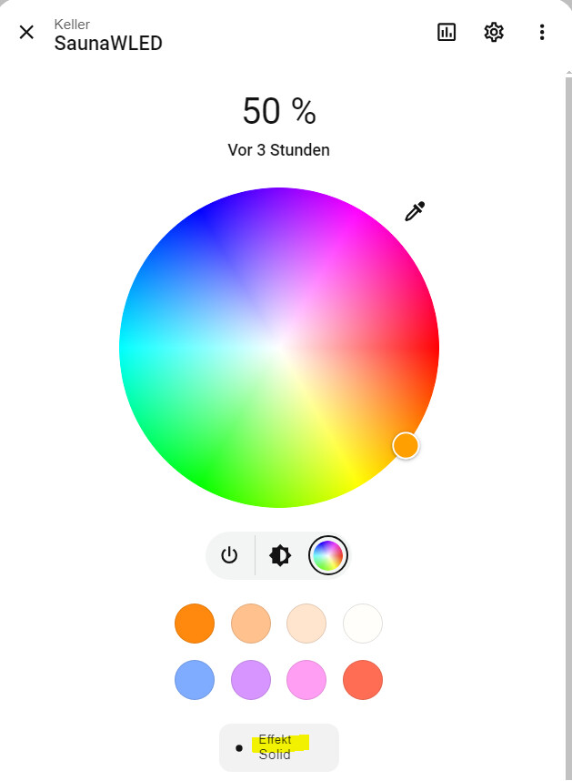

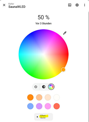

in HA ist ein vollwertiger LED Stripe angekommen mit allen verfügbaren Schaltern und Effekten

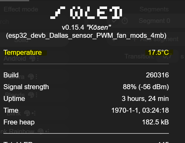

Software (WLED inkl. Temperatur)
ich hatte ja schon zu Anfang festgestellt
und genau deshalb und weil der ESP32 ja eh schon da ist der Dallas Temperatur-Sensor

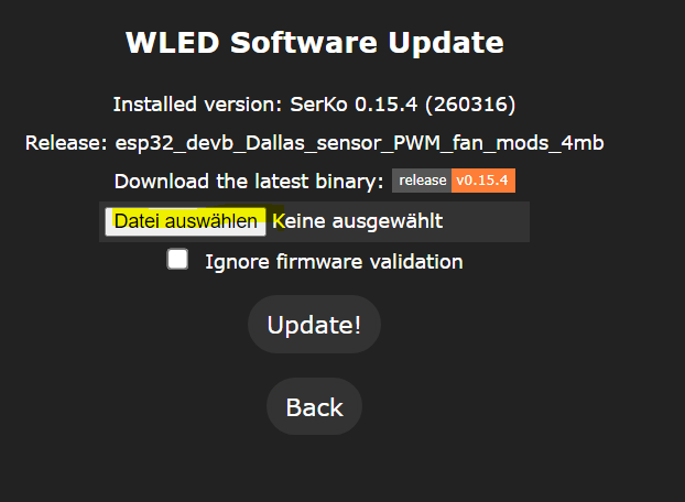

dazu kann man nicht die zuoberst installierte Standart-Version von WLED verwenden, sondern benötigt einen Usermod, den hier herunterlade (ver. 15.4 für 4mb ESP32)
jetzt in HA o.g. WLED Gerät öffnen und hier klicken …
man landet auf der WEB-GUI vom WLED, dort dann klicken auf:
config - Security&Updates - Manual OTA Update
die zuvor heruntergeladene Datei
WLED_0.15.4_esp32_devb_Dallas_sensor_PWM_fan_mods_4mb.bin
auswählen, ignore Firmware Validation anklicken und update starten.

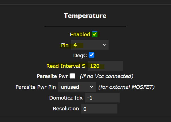

immer noch unter config zu usermods gehen und dies überprüfen:
Der GPIO für den Sensor ist also Pin4
mir reicht hier ein Sensor-update-Intervall von 120Sec.
Der Anschluss vom Sensor ist selbsterklärend:
GND am Sensor = GND am ESP32
VCC am Sensor = 5V am ESP32
DAT am Sensor = GPIO4 am ESP32
(da GND und 5V auch schon durch den LED belegt ist muss man das parallel anlöten)
danach sollte man nach einem Neustart unter
Info den Wert vom Temperatur-Sensor sehen

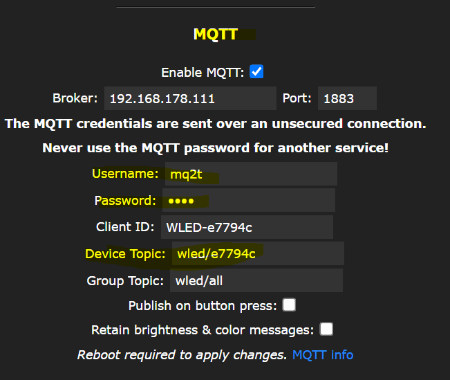

damit das jetzt in HA ankommt muss beim WLED MQTT eingeschaltet und konfiguriert werden.
also zurück zu config, dann Sync Interfaces und MQTT entsprechend dort konfigurieren
der Wert von “Device Topic” wird bei Euch anders lauten …
unter Broker müsst ihr die eigene IP von Eurem MQTT eintragen, analog dazu eigener user & Password

Dieser Sensor läuft mit ESP32 stabil per WLAN und ext. Antenne, also kein Problem im Keller
und zeigt einen exakten Temperatur-Wert bis 125 °C an.
Allerdings ist der Sensor nur verfügbar, wenn die Sauna auch eingeschaltet ist (der Strom zum Netzteil ist ja parallel zum Sauna-Ofen geschaltet), wenn die Sauna aus ist, sind Sensor & LED logischerweise “unbekannt”. Sowas stört natürlich immer etwas das dashboard, aber dazu kommen wir noch…

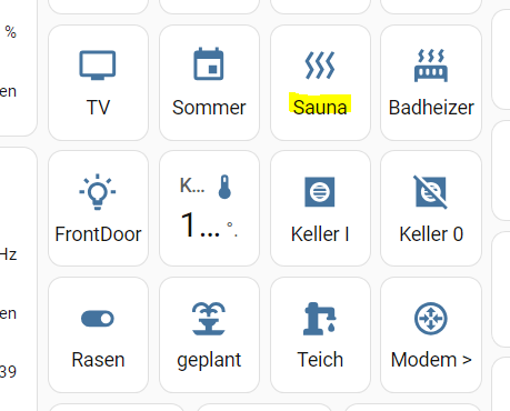

um die Sauna bequem vom wallpanel einschatlen zu können einen Button anlegen

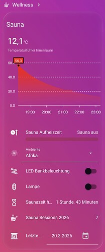

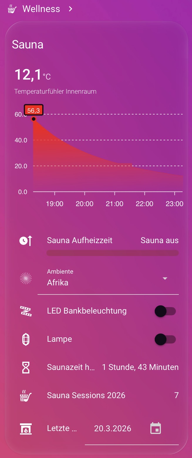

Hier ist meine Sauna Karte.
Ich habe mir ein paar nützliche Sensoren gebaut.

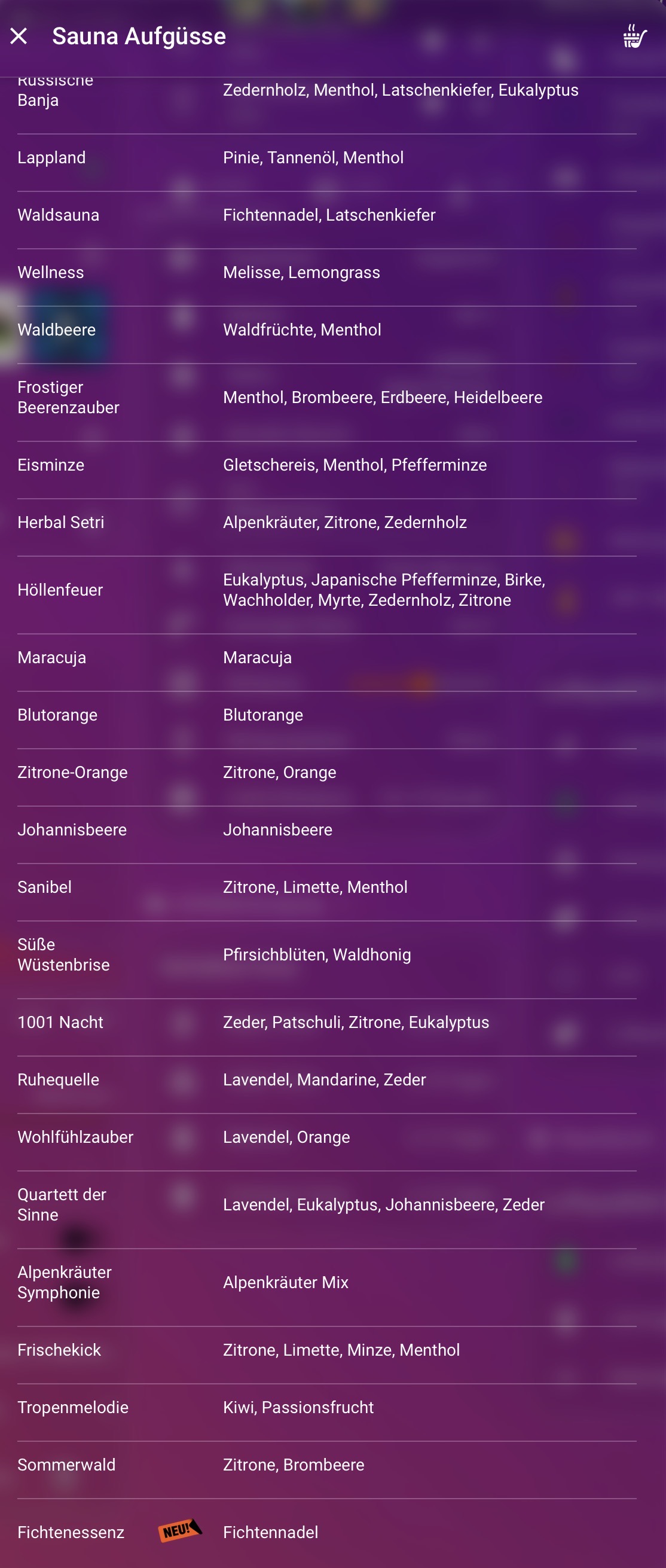

In der Sauna nutze ich eine smarte Leuchte und einen Govee Gradient Strip unter den Bänken. Die Temperatur messe ich mit einem Dallas Sensor an einem ESP! Strom tracke ich nicht, da ich einen Holzofen nutze. Mit der KI habe ich mir den Helfer Sauna Aufheizzeit gebaut. Aufgrund der Heizrate und meiner Zieltemperatur errechnet sich hier ziemlich genau, wann die Sauna startklar ist. Der Balken läuft dann je nach Fortschritt durch. Ich hatte Chatgpt mit ein paar Vergangenheitswerten gefüttert, daraufhin habe ich mir dann mehrere Helfer gebaut, die den Template-Helfer Aufheizzeit füttern. Der Sensor ist so gebaut, dass er bei jedem Aufheizvorgang dazulernt.
Mit einem Tap auf die Überschrift Wellness öffnet sich ein Popup mit all meinen Aufgüssen:
