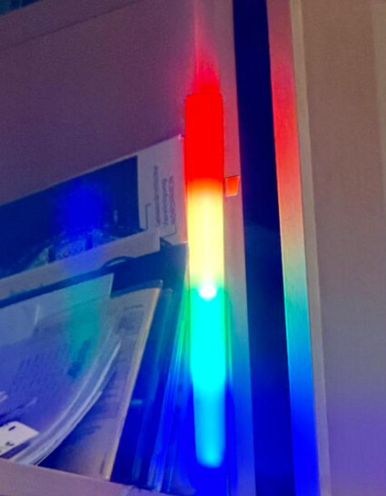

  1. WLED mit einem 30cm Streifen unter Diffusor
  2. Einteilung Streifen in 4 Segmente
  3. Erstellung mehrerer Preset (Farbkodierung nach Wahl, in meinem Fall z.B.: Grundwasser steht auf Level 1 = unteres Segment Blau, GW Level 2 = 1. Segment blau, 2. grün, Grundwasser über Kellerplatte=Rotes Blinken gesamter Streifen, Restmüll=Orange gesamt, Gelbe Tonne=Gelb gesamt, GESCHMACKSSACHE)
  4. LED mit Diffusor an den WZ-Schrank geklebt, Netzteil dran

Dargestellter Status = Grundwasser kurz unter Kellerplatte
