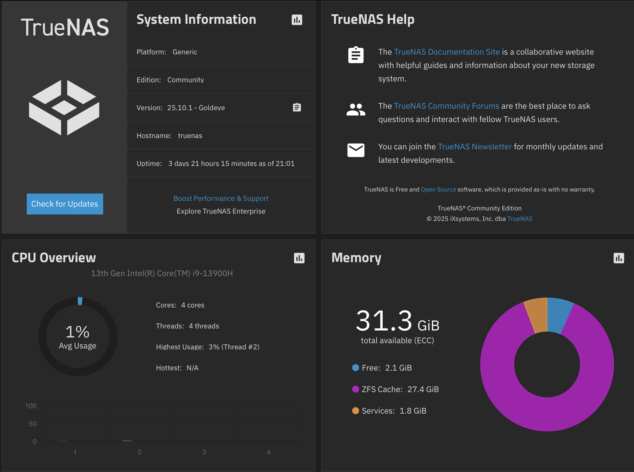

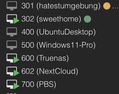

Habe hier schon vor längerer Zeit meine Synology in Rente geschickt und TrueNAS wie auch NextCloud als VM in Proxmox aufgesetzt.
Als DAS nutze ich den QNAP TL-D400S
Siehe auch hier:
Das DAS ist 1:1 an TrueNAS weitergereicht, also wird komplett eigenständig von True NAS verwaltet. Habe 2 Data pools mit jeweils 2 X 10TB als ZFS Mirrow.
NextCloud verwendet dann eine iSCSI Share Freigabe von TrueNAS.
TrueNAS stellt auch auch ale anderen Share Freigaben (SMB und NFS) zur verfügung.
NextCloud dann als klassischer Cloud Speicher für die ganze Familie.
