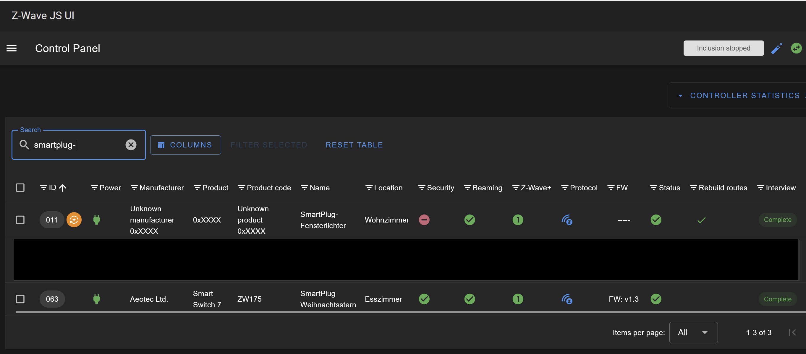

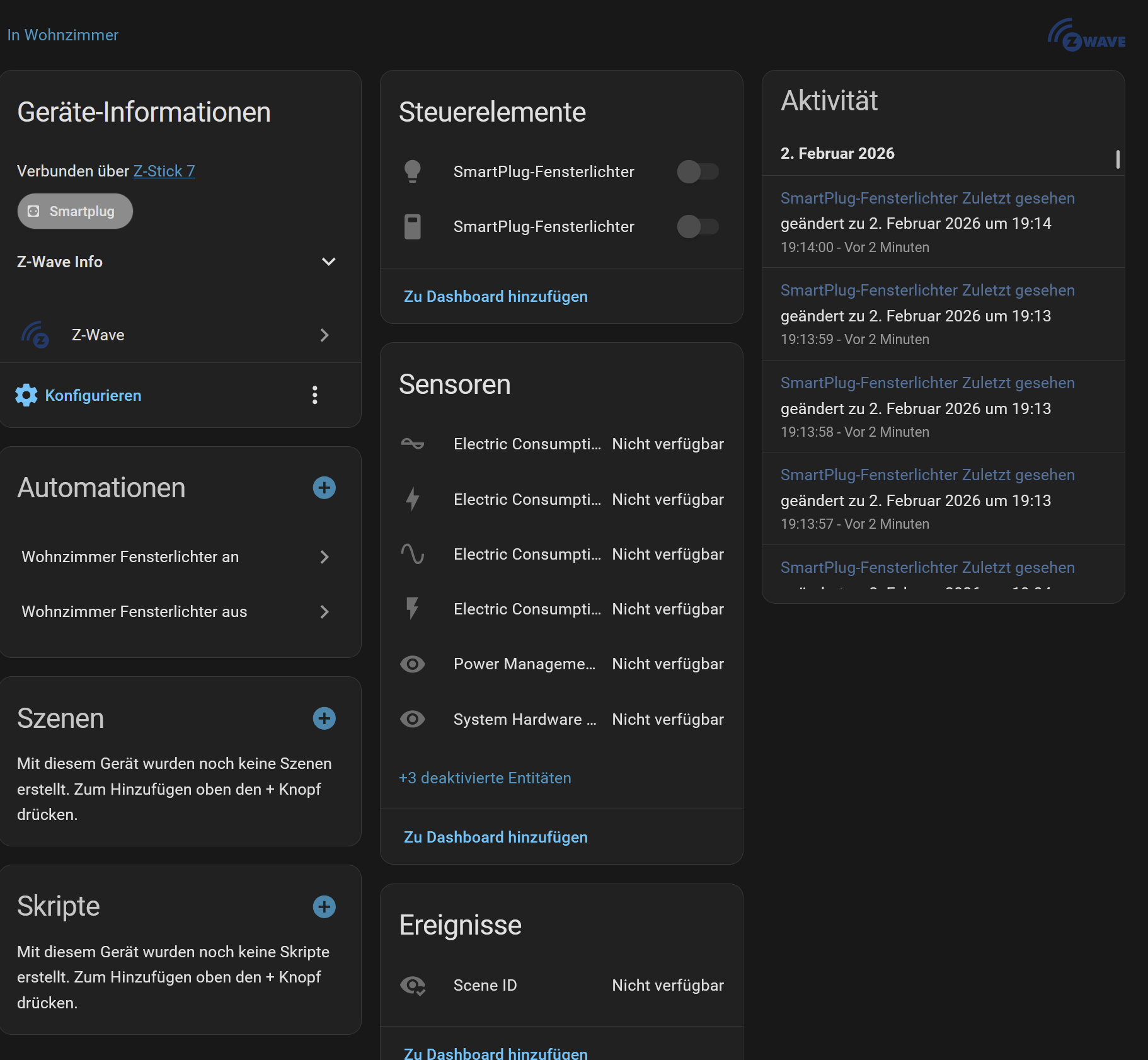

Ein weitaus größeres Problem ist allerdings, dass nahezu alle Entitäten in Z-Wave JS fehlen und auch die Entitäten dieser Geräte im normalen Gerätemanager (Einstellungen→ Geräte&Dienste→ Geräte) als nicht verfügbar angezeigt werden.

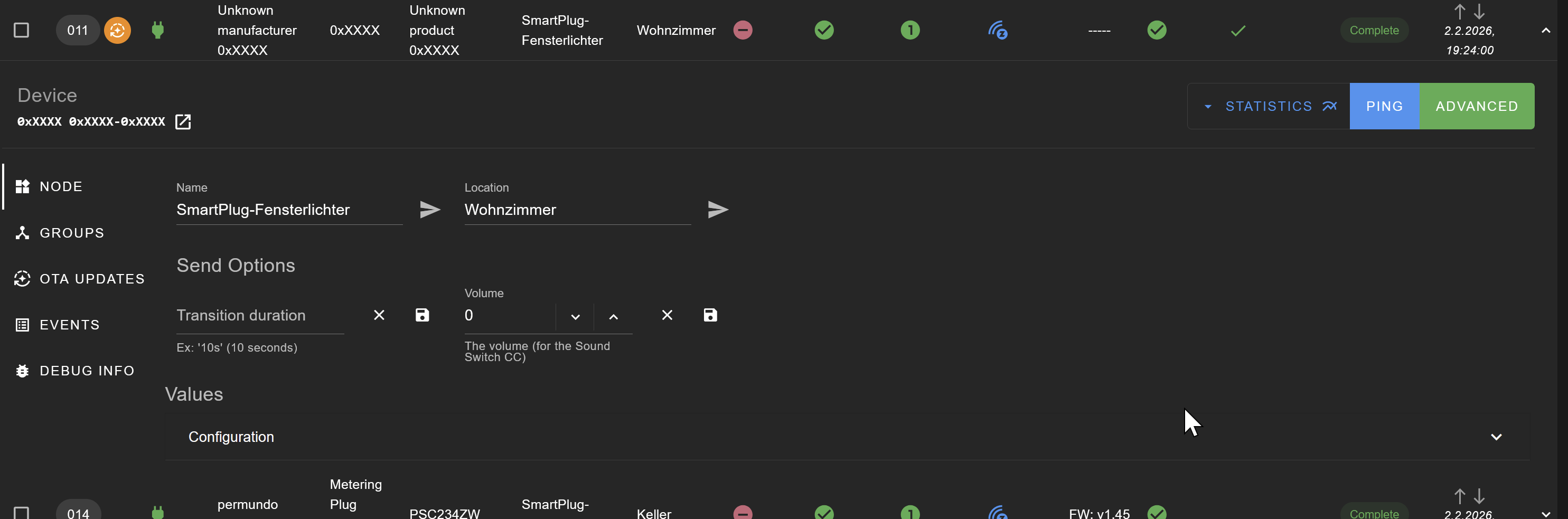

Ich habe in Z-Wave JS alles mit diesen Geräten versucht. Advanced→ReInterview Node / Rebuild Routes / Refresh Values / Update Topics. Das alles funktioniert ohne Fehler.
Trotzdem werden die Attribute alle nicht angezeigt: Z.B. Manufactor, Product, Product Code, Firmware.
Und ein Firmware Update funktioniert ebenfalls nicht. Vermutlich, weil die aktuelle Firmware nicht mehr identifizierbar ist:

Das Einzige was hilft, ist, die fehlerhaft konfigurierten Geräte vollständig zu entfernen und neu anzumelden. Danach geht alles wieder. Das sieht man an dem zeiten Gerät “Smart Switch 7” oben im ersten Bild. Das ist exakt das gleiche Gerät neu angemeldet.
