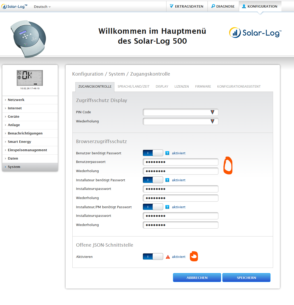

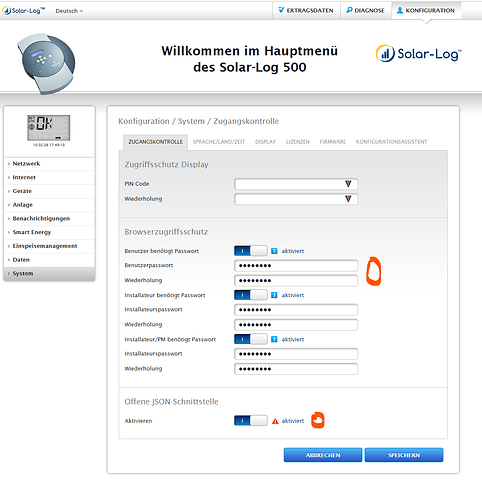

Aber: anscheinend funktioniert der Zugriff mittels Benutzerkonto auf dem SolarLog500 und dem dafür hinterlegten Passwort nicht mehr. (habe ich gerade mal getestet :upside_down_face: ). Es kommt dann immer “Einrichtungsfehler, wird erneut versucht: Server response: {“740”:{“0”:“ACCESS DENIED”,“x”“
Da ich die “offene JSON-Schnittstelle” nutze, war mir der Fehler nicht aufgefallen.
Versuche mal folgenden Weg (der bei mir läuft):
  1. HA Backup machen
  2. im SolarLog die JSON Schnittstelle freigeben - falls noch nicht geschehen
    1. falls Du das Benutzer-Passwort in der SolarLog Oberfläche deaktivierst, wird automatisch die JSON-Schnittstelle aktiviert –> speichern nicht vergessen
    2. ein Neustart des SolarLog ist immer eine gute Idee - ebenso den Bowser-Chache zu leeren
    3. Informativ: Ich selbst habe den kompletten Zugriff auf alle Funktionen mittels “Installateur & PM”-Freigabe :raising_hands:
  3. nach dem Neustart des SL500 in der HA-SolarLog Integration beim SolarLog Eintrag auf die 3-Punkte klicken
    1. Neu konfigurieren anklicken - es erscheint ein Pop-Up Fenster
  4. den Haken im Feld “Ich habe ein Passwort” weglassen UND das Feld Passwort LEER lassen
    1. OK drücken
  5. Der SolarLog in der Integration wird nei initialisiert

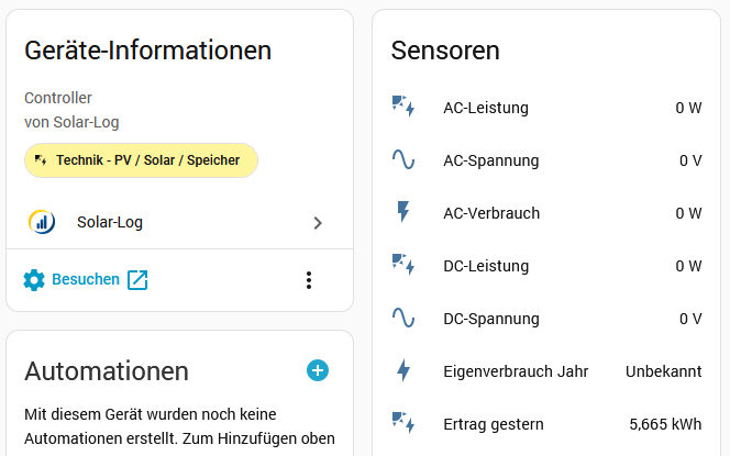

  6. Du solltest Daten sehen :grinning_face: wenn Du auf das Gerät in der Integartion klickst
  7. es werden übrigens alle Daten übertragen, die Solarlog auch mittels Modbus freigegeben hat (das mit Modbus hatte ich vor einigen Wochen mal ausgetestet, nachdem ich meine Siemens LOGO SPS auslesen konnte….)
    1. siehe SolarLog500 Handbuch Seite 230 / 231
Weitere Hilfe kann ich auch nicht geben, da ich blutiger Anfänger bin und alles per “Trial & Error” erarbeite.
Viel Glück beim austesten
P.S. Da ich als “neuer im Forum” max. 2 Bilder hochladen darf, hier das wichtigste…
