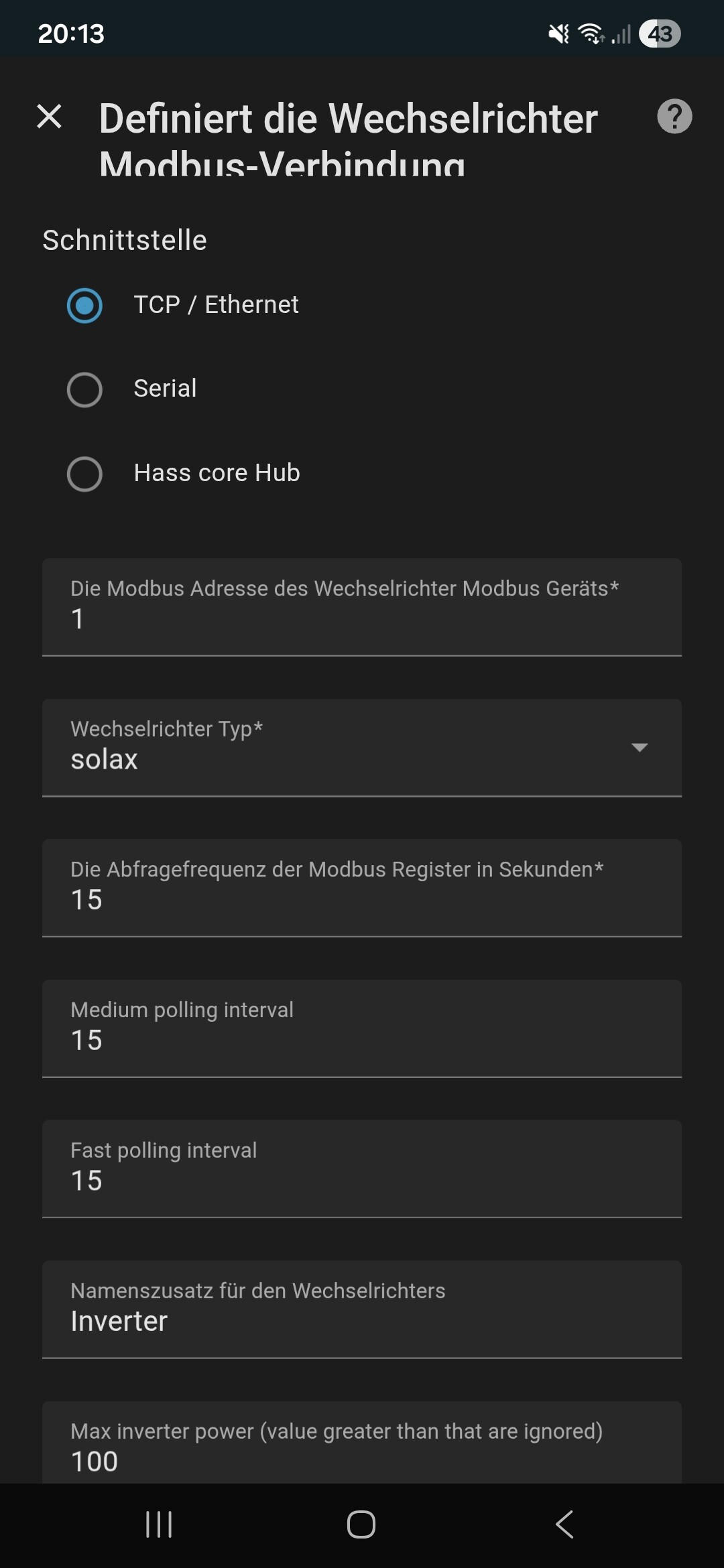

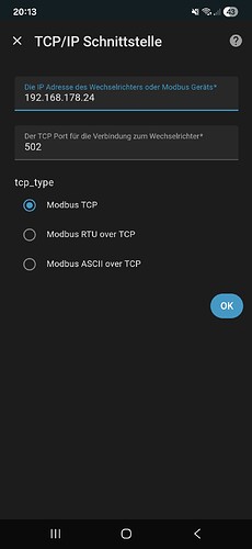

Hallo. Ich bin neu hier und auch ganz neu im Thema HA. Ich möchte meine Pv Anlage von Solax bestehend aus X3Hybridwechselrichter G1/G2 , Wallbox und zwei Akkus gerne in mein Energie Dashboard einfügen. Ich habe den Solax Inverter Modbus aus dem Hacs geladen und nach Anleitung eingerichtet. Allerdings findet der keine Geräte. In deg Übersicht steht nur “1 Eintrag” drunter. Der Wechselrichter ist mit einem Wifidongle in mein Netzwerk eingebunden. Kann mir jemand helfen wo der Fehler liegen könnte?

Das Problem ist, dass es bei mir nur mit der Core Version 2024.6.1 funktionert.
Wenn ich alles von HA update, dann hab ich auch keine Verbindung mehr mit Solax Modbus.
Ähm - Du wunderst Dich das etwas ggf. nicht mehr funktioniert, wenn Du scheinbar seit x Monaten kein HA Update gemacht hast? :slightly_smiling_face: In der Zeit gab es natürlich Unmengen an Änderungen bei HA und somit auch alle möglichen Änderungen und Anpassungen bei irgendwelchen Addons und Integrationen.
Also hast Du jetzt eine “Fleißaufgabe” :laughing: und musst klären was sich in den letzten Monaten alles so geändert hat, um dann hoffentlich auch wieder Deine bereits bestehende Solax Modbus Verbindung zum laufen zu bekommen. So das denn mit einer aktuellen HA Version überhaupt noch möglich ist. Oder aber Du löscht alles was irgendwie mit der Solax Anbindung zu tun hast, machst dann das HA Update und versuchst dann wieder eine Solax Modbus Verbindung so einzurichten, wie es mit dann mit einer aktuellen HA Version und irgendeinem Addon, bzw. irgendeiner Integration dafür, dann hoffentlich möglich ist.
Hier wird Dir (so) vermutlich niemand sagen könnten warum Deine x Monate alte HA Version nach einem HA Update, dann Probleme mit der Solax Modbus Integration hat.
BTW: Bei irgendwelchen Verbindungsproblemen, mit was auch immer, wäre es auch immer sinnvoll hier die entsprechenden und relevanten Warnungen und Fehlermeldungen in den HA Protokollen zu posten. Die es dann sicherlich auch geben sollte/wird. Das erhöht zumindest die Change das irgendjemand dazu ggf. etwas sagen könnte. :wink:
