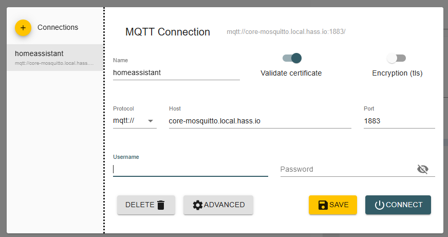

Keine Ahnung, wo man hier eine IP eingibt, bzw. wie die überhaupt lautet:
So sieht das aus:
IP ist einfach die von deinem HomeAssistant
Unter host: gibst du einfach die ip an
Wenn das nicht funkt. deaktiviere die option „validate certificate“

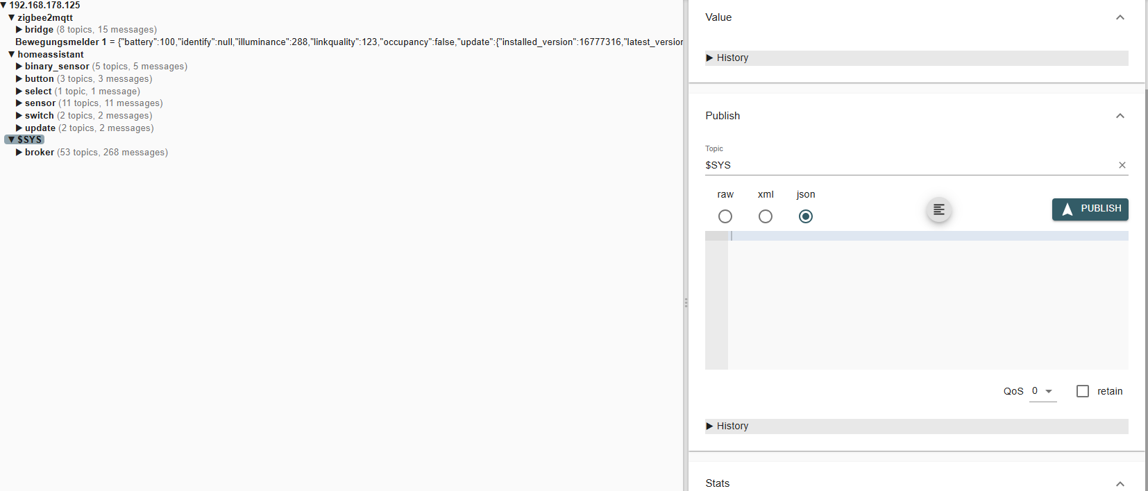

also ich habe mich über den mqtt-user und dessen Passwort eingeloggt. Dann erscheint das:
Damit kann ich aber auch nichts anfange. Bitte entschuldige meine Unwissenheit.

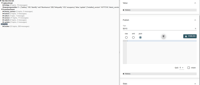

Das ist dein kompletter Mqtt TopiC Baum :slight_smile:
Verbinde nun den Stromsensor mit dem Mqtt Servee (selbe Ip / User / Pw wie im Mqtt Explorer verwendet)
Danach klickst du in deinem Mqtt Explorer die ganzen Ordner mal durch und suchst nach dem „tasmota_“ oder irgendetwas was nach dem Stromleser aussieht:)
Dann hast du die Werte in deinem Mqtt Abgelegt jnd kannst sie in Automatisierungen verwenden oder in einem Dashboard anzeigen etc
Der Stromsensor muss aber auch schon auf dem Stromzähler hängen damit er Werte übermitteln kann

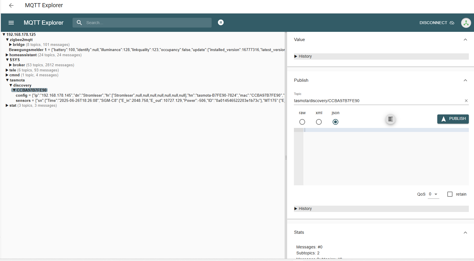

Also nach MQTT-Konfig erscheint nun dies:
Unter Sensores sollte nun alles sein was interessant ist.

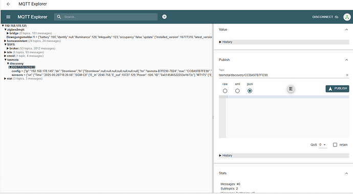

Schaut aber so aus als würde er keine Werte auslesen können
Oder findest du den korrekten Wert in dieser Daten Wurst:)
Eigentlich doch, ich sehe dort die gleichen Zählerwerte, wie in der Tasmota-Web-Oberfläche
Okay, dann ist er nun fertig eingebunden:) Du kannst damit nun alles machen was du eben möchtest.
Und jetzt sehe ich auch die Entitäten unter der Tasmota Integration. D.H. jetzt hat es funktioniert, obwohl ich nicht weiß genau warum.
Vielleicht benötigt er die Mqtt Verbindung selber und bröselt die Werte dann selber auf in die Entitäten.
Naja, aber jetzt funkts:)
Dann haben wir es nun geschafft. Viel Spaß!

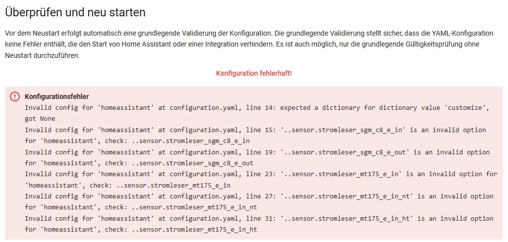

Leider taucht nun das nächste Problem auf, dass ich nicht verstehe.
Die Zählerstandsentitäten haben keine Einheit und können von daher zunächst nicht in das Energiedashboard eingebunden werden.
Darauf weist das Anleitungsvideo auch hin und zeigt einen Eintrag in der config.yaml, um den Entitäten Einheiten (also kWh) zuzuweisen.
Hier der Code:
homeassistant:
  customize:
  ..sensor.stromleser_sgm_c8_e_in:
      state_class: total_increasing
      unit_of_measurement: kWh
      device_class: energy
  ..sensor.stromleser_sgm_c8_e_out:
  ..sensor.stromleser_mt175_e_in:
  ..sensor.stromleser_mt175_e_in_nt:
  ..sensor.stromleser_mt175_e_in_ht:
Genau nach Vorlage. Der File editor gibt auch grünes Licht in Form des grünen Play-Zeichens.
Lasse ich aber vor dem Neustart die Konfiguration prüfen erscheint dies:
Keine Ahnung, wo der Fehler ist.
Update:
ich habe das Problem nun durch template sensoren gelöst. Dennoch würde ich gerne verstehen, warum die andere Methode nicht funktioniert.
Im Anleitungsvideo tut sie das nämlich.
