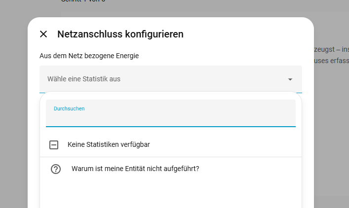

ich hab ja jetzt mein HA auf Proxmox zum Laufen bekommen (was ich schonmal gut finde) und den Tasmota ESP32C3 am E220 mehr oder weniger zum Zucken bekommen.
Ich sehe aktuell nix, das kann aber auch am der Zähler-Konfig liegen.
Was viel blöder ist, irgendwie hab ich die Integration im HA verwurstet.
Mosquitto läuft, Tasmota ist geladen aber ich hab es geschafft, dass die Integration leer ist und leer bleibt, egal was ich mache:
Und wenn ich was hinzufügen will, meint er, es sei bereits konfiguriert.
Was hab ich da wieder angestellt? Genau, ich wollte die Device_class überprüfen, da der Tasmota hier
nicht auftaucht. Und irgendwie hab ich wohl was kaputt gemacht….
Hülfe!
Grüße!
Zuwenig Infos.
Was für ein IRLeser ?
Falls es ein Tasmota Lesekopf wie z.B. von Bitshake ist :
Wurde Tasmota über die Weboberfläche des Lesekopfes konfiguriert ?
Ist als Mqtt Adresse die Adresse von HA eingetragen ?
Läuft der Mqtt Broker unter HA ?
