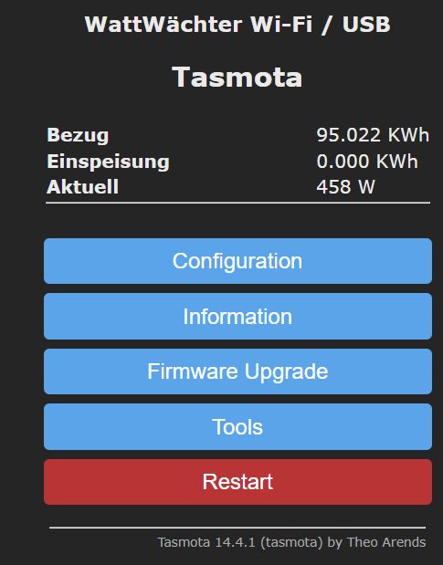

ich habe für meinen ISKRA MT631 den Lesekopf “Wattwächter” installiert und über MQTT/Tasmota in HA eingebunden. Er zeigt auch auf seiner eigenen Seite die Werte an:

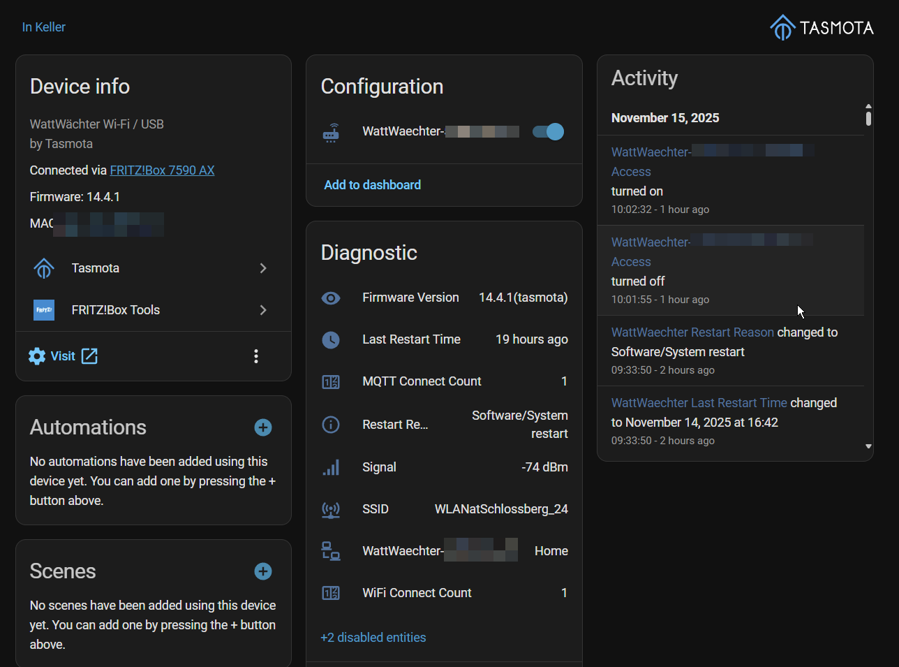

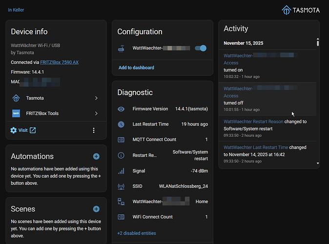

In HA wird er auch angezeigt, leider jedoch ohne Sensoren:
In MQTT taucht es als Gerät nicht auf - vielleicht ist das aber auch normal, da über Tasmota eingebunden. Ich bin da leider noch ganz am Anfang meiner Lernkurve.

Und woher stammt dann der MQTT Connect Count mit 1, sprich der Verbindungsaufbau der Tasmota Integration mit einem MQTT Broker, wenn da ggf. kein kein MQTT Broker laufen sollte. :wink:

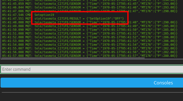

Edit: Wenn Du bei der Tasmota Console einfach mal SetOption19 eingibst, sieht Du auch ob die Option auf Off (= 0) oder On (=1) steht.

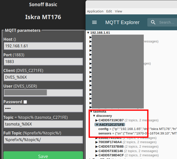

Edit 2: Und wenn Du dann bei den MQTT Einstellungen die passenden Einstellungen vorgenommen hast, solltest Du bei dem MQTT Broker per MQTT Explorer auch die Daten von dem Lesekopf sehen können :slightly_smiling_face:
192.168.1.61 ist die HA Host und somit MQTT Broker IP
192.168.1.65 ist der Tasmota Lesekopf
und über die HA MQTT Integration dann auch bei HA haben. Bei Dir kann das dann natürlich auch etwas anders aussehen. Z.B. was den MQTT Topic betrifft.

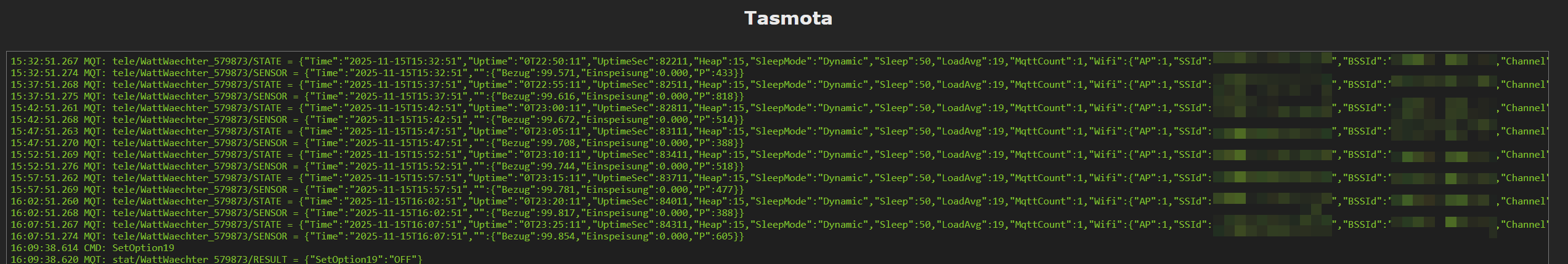

Guck mal beim WW unter Configuration>MQTT ob da was sinnvolles drin steht. Unter Tools > Console kannst du auch auf eine virtuelle Konsole gucken. Da gibt er auch jedesmal eine Zeile aus, wenn er etwas an den MQTT Broker schickt. Sollte grob so aussehen:
16:03:15.407 MQT: tele/WattWaechter/SENSOR = {"Time":"2025-11-15T16:03:15","LK13BE":{"E_in":8092.227,"E_out":0.015,"Power":1812,"power_L1":0,"power_L2":0,"power_L3":0,"Volt_L1_curr":0.0,"Volt_L2_curr":0.0,"Volt_L3_curr":0.0,"curr_L1":0.00,"curr_L1":0.00,"curr_L1":0.00,"HZ":0.00,"phase_angle_p1":0.0,"phase_angle_p2":0.0,"phase_angle_p3":0.0,"phase_angle_l2_l1":0.0,"phase_angle_l3_l1":0.0}}
Er scheint zu senden:
Tasmota hat das Gerät auch gleich erkannt und eingebunden. Die MQTT-konfiguration scheint also OK. Aber wie gesagt, keine Sensoren ausser den Gerätesensoren selbst.

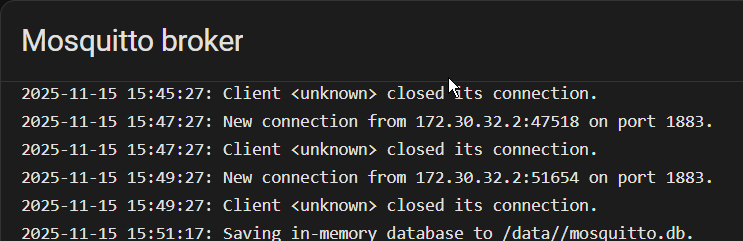

Im Mosquitto-log sehe ich diese Einträge von einem Gerät, dessen IP nicht in meinem Netzwerk definiert ist:
Wie gesagt weiß ich nicht was der Hersteller da ggf. noch anders macht, aber dann probier doch einfach mal den Weg per MQTT Integration, in dem Du SetOption19 auf 1 stellst.
