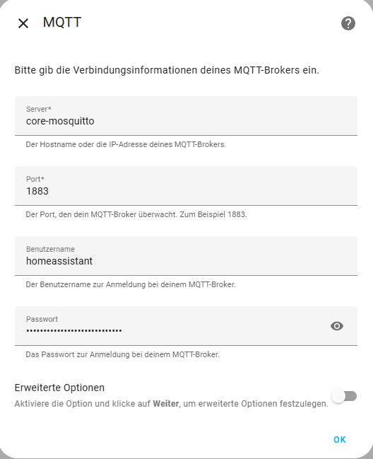

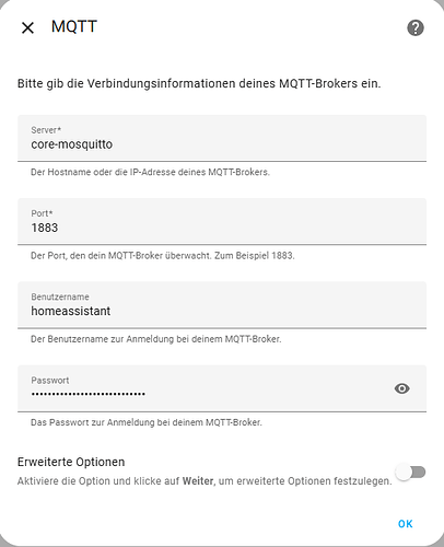

Wenn ich in MQTT "neu konfigurieren sage, erscheint dies (ich nehme an, dass sind die gültigen Eingaben):
Der damals angelegte MQTT-User heißt aber mqtt-user und hat auch ein anderes Passwort.

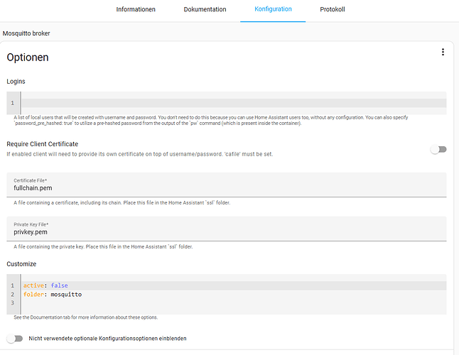

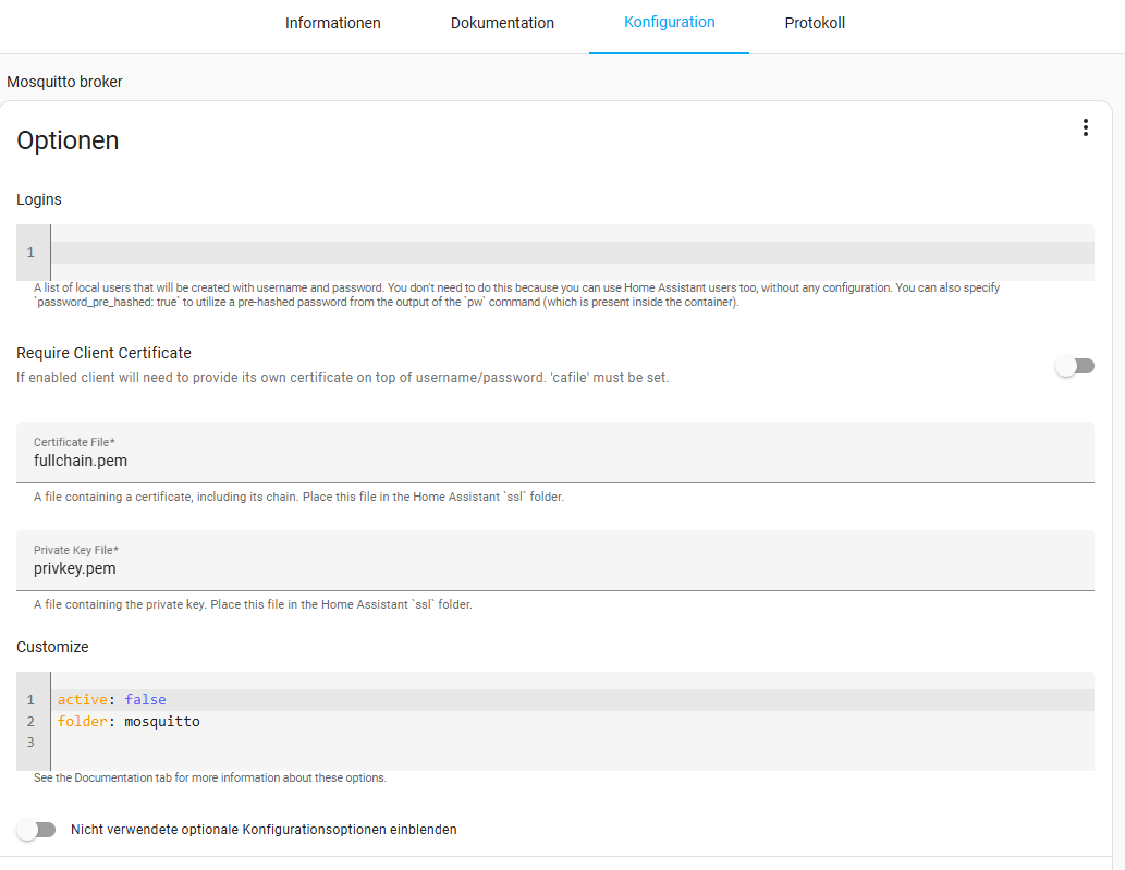

Kannst dir in deiner Mqtt Broker Konfig anzeigen lassen (Username + PW)
Ich empfehle dir dringend Keepass zu verwenden um alle Kennwörter zu speichern :slight_smile:
Beim Mosquitto Broker gehst du einfach im HA auf Einstellungen - AddOns - Mosquitto Broker und hier unten auf Kondiguration, da solltest du dann alles auslesen können
Hm, das sagt mir alles nichts:
So wie es aussieht hast du deinen normalen HA User in Verwendung.
das denke ich auch, sieht man ja auch in dem Bild, was ich oben gepostet habe.

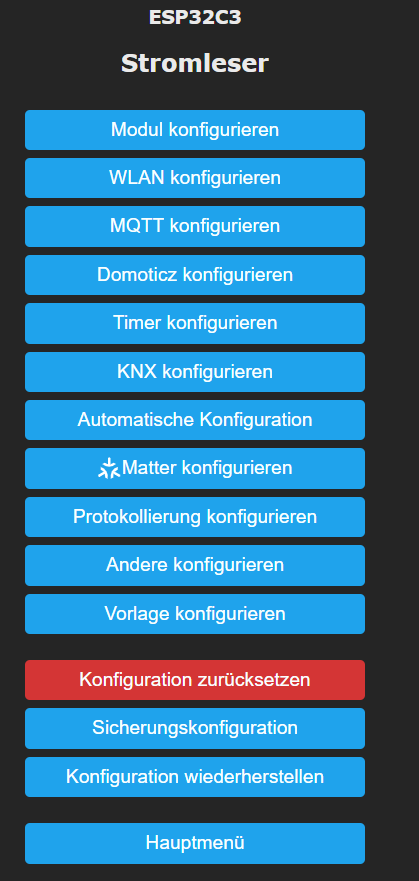

Welche möglichkeiten hast du in der tasmota webseite unter konfiguration?
Einmal dies hier:

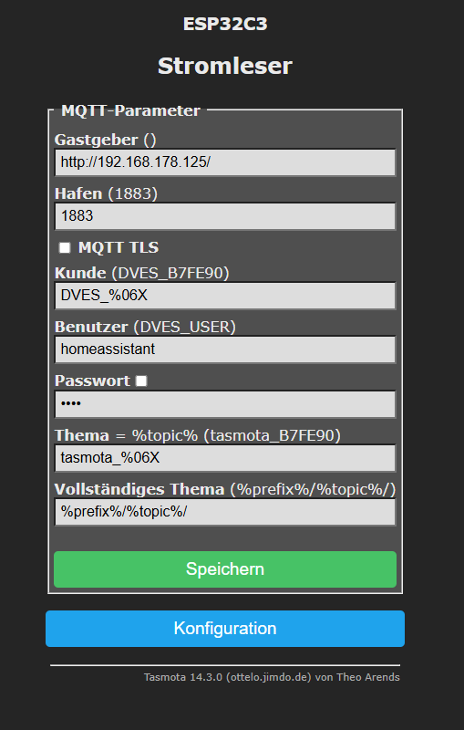

Und dann unter MQTT Konfiguration:

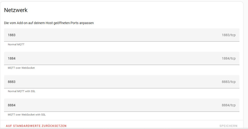

Da kannst du e alles angeben was du brauchst? Wenn du aber via http auf den mqtt zugreifst
müsste es glb ich port 1884 sein.
Unten gibst du noch den topic an wo du es publishen möchtest und dann hast du dort schon deinen Wert liegen?
Würde oben nur die Ip angeben und dann via Port 1883 also nicht via websocket
Also nur IP ohne Http mit Port 1883?
User wäre dann homeassistant mit seinm Passwort?
Und das mit dem Thema habe ich nicht verstanden.
Ja genau.
