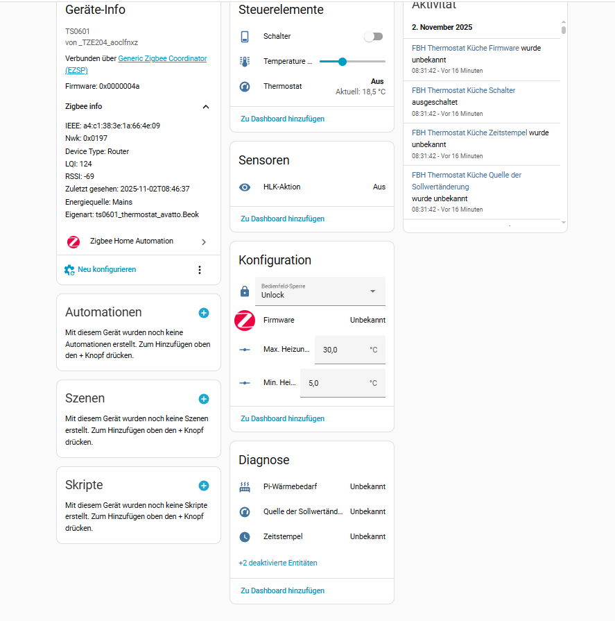

hier ein Screenshot

Danke für die Rückmeldung. Da die eigentliche Thermostatfunktion ja noch funktioniert und diese erst durch den angepassten Quirk funktional wurden, wäre mir der Umstieg auf Z2M nicht direkt zielführend genug. die MOES Thermostaten funktionieren ja mit dem AVATTO Quirk, einzig das Device musste dort zusätzlich eingetragen werden. Es scheint irgendetwas mit der timezone zu tun zu haben, in den protokollen taucht in diesem Zusdammenhang ein Fehler/Warnung mit dem Hinweis auf einen “none”-Parameter auf. Es scheint in ZHA oder den Quirks? hat sich seit dem letzten Jahr bei Zeit-Funktionen etwas geändert zu haben, Da die Zeit- / Wochentags-Anzeigen auf dem Display aber bis zur Stromunterbrechung korrekt waren, kann dieser Fehler schon seit einiger Zeit aufgetreten sein.
