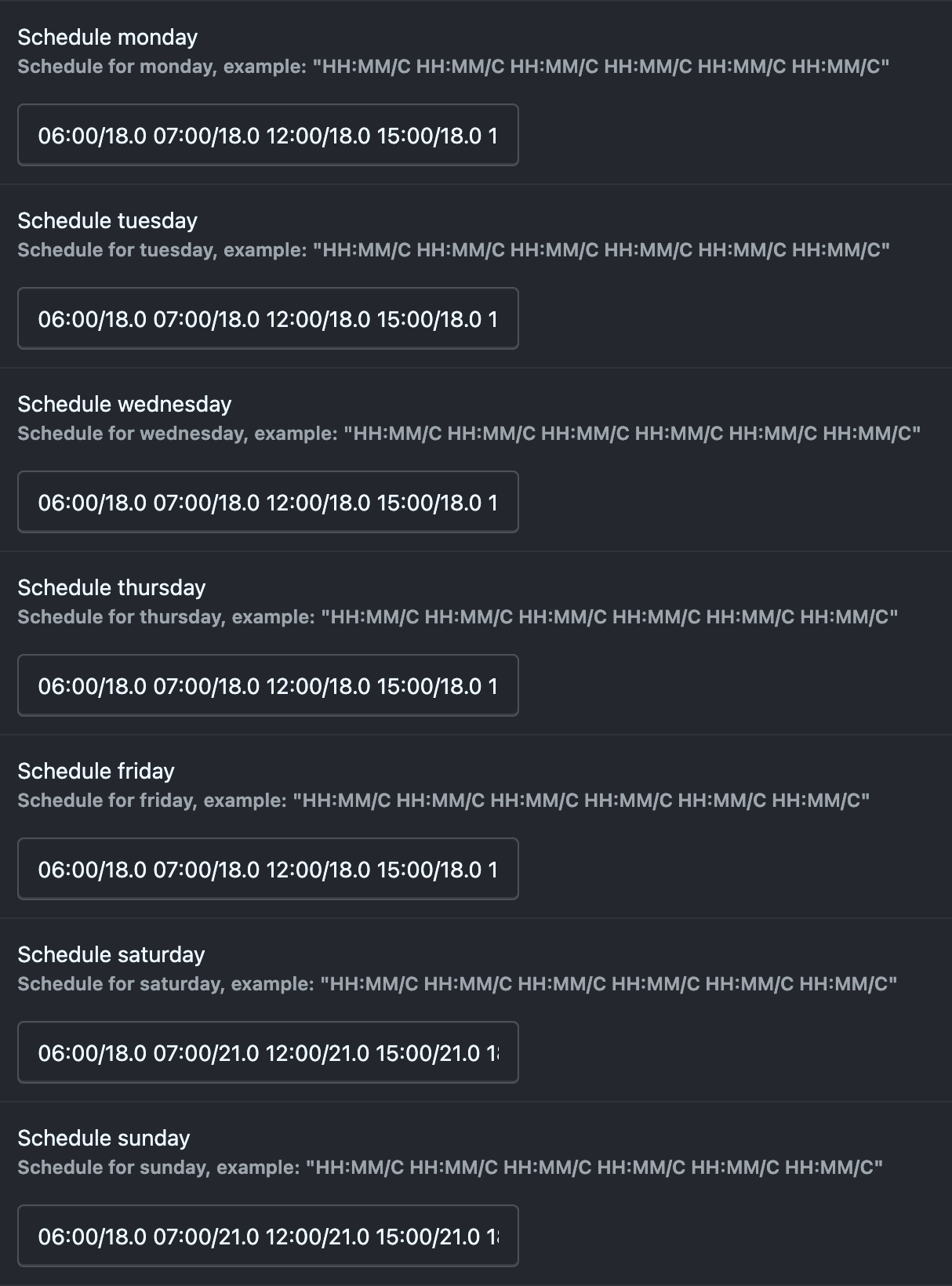

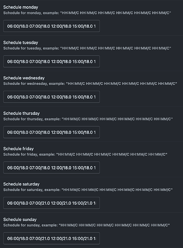

So sieht der Schedule aus. SA und SO ist anders die Wochentage sind alle gleich.

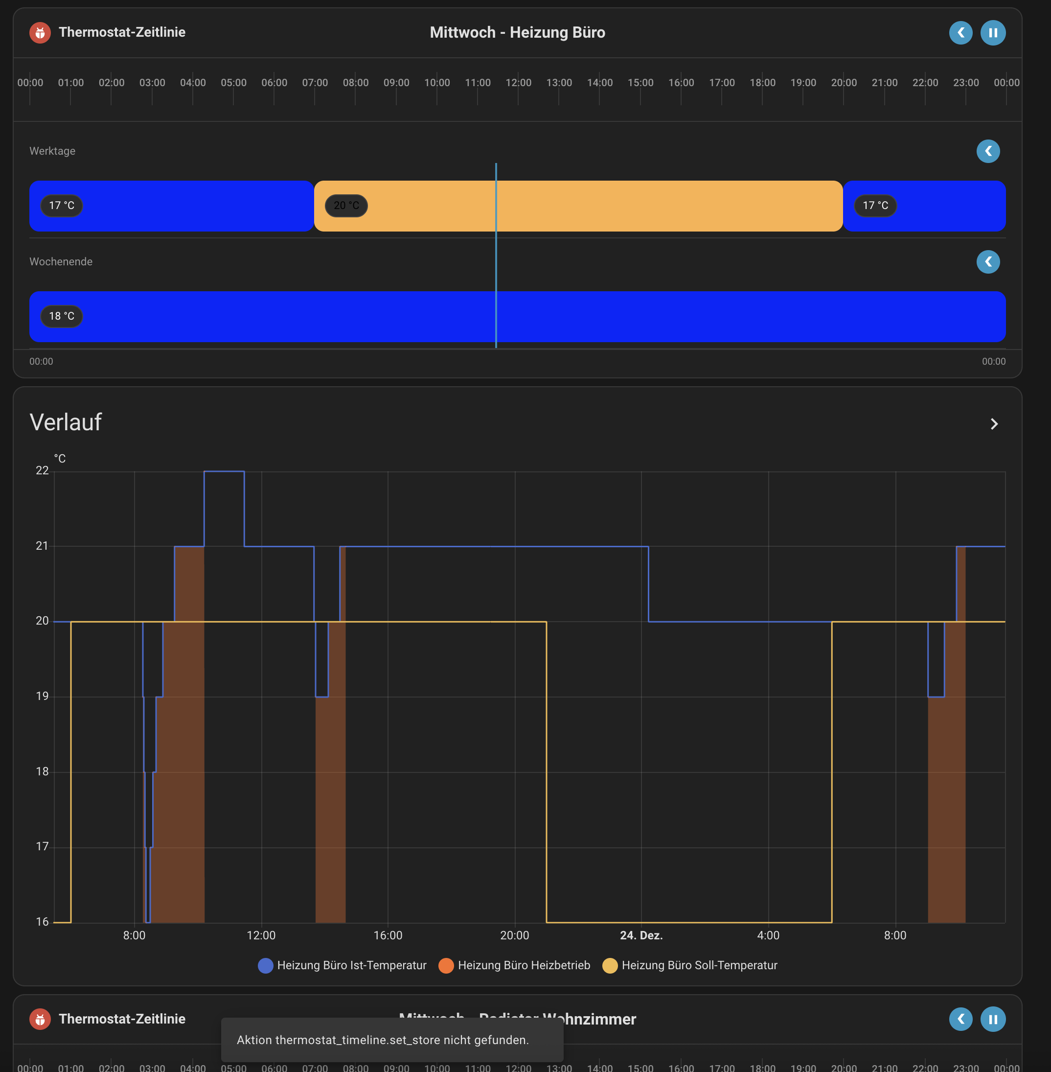

Ich habe gestern nun noch “Thermostat Pro Timeline” installiert mit der hoffnung, ich könnte das dort bisschen einfacher einstellen. Ich habe bewusst andere werte genommen zum Troubleshooten.
Ich kriege hier jedoch eine Fehlermeldung (Siehe unten)
Wie ich das Problem löse, über welche integration ist mir egal. Das Ziel ist das ich unter der Woche MO-FR einen Zeitplan habe, und SA, SO (Nicht im Büro) einen andren Plan.

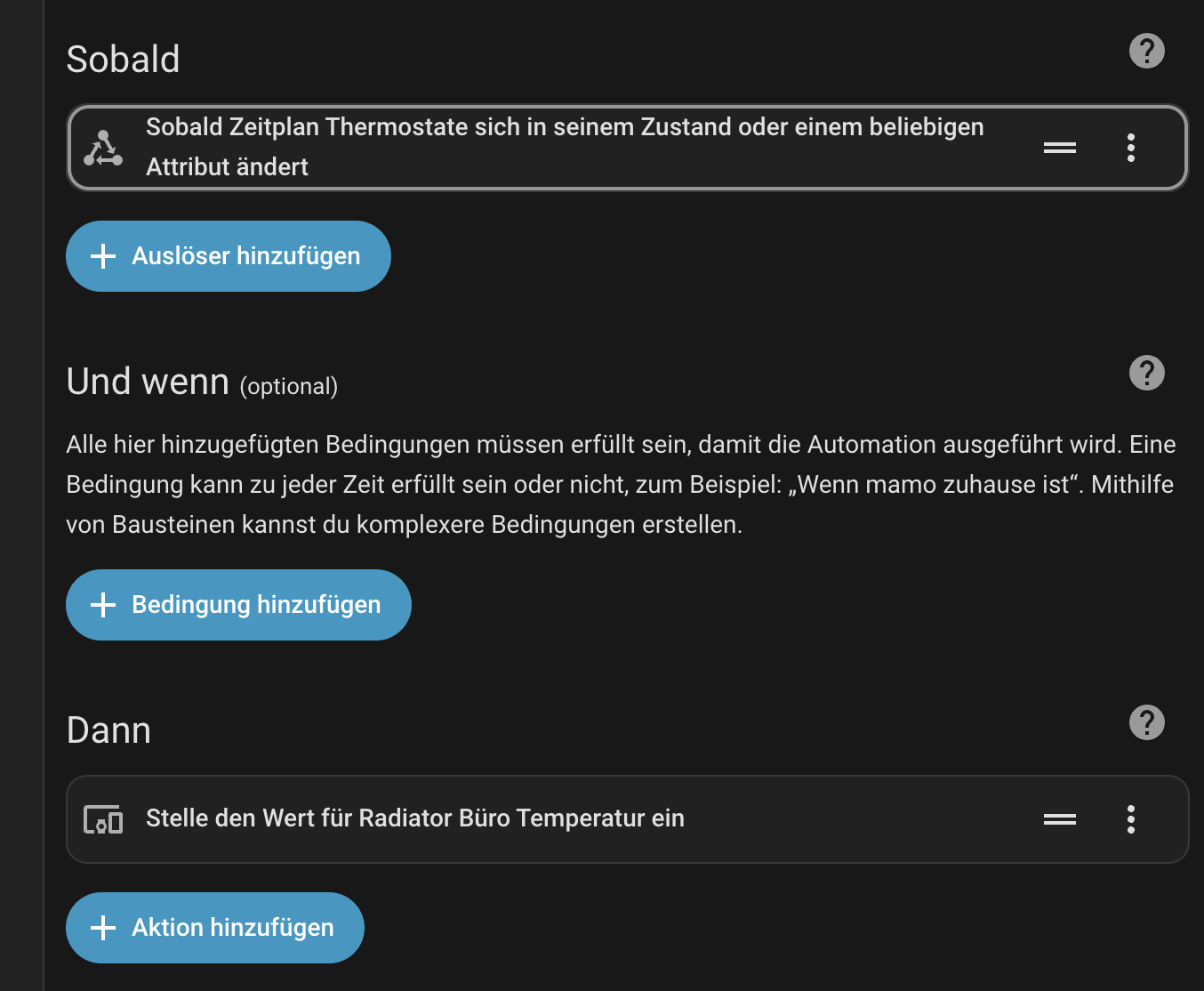

Leg die als Helfer einen Zeitplan an.
Dann brauchst in einer Automatisierung nur noch sagen
Sobald Scheduler ON, dann xx°C
Sobald Scheduler OFF, dann xx°C
Und der Mode der Thermostate sollte dann auf Manuell stehen.

Manuell gibt es bei mir in den Einstellungen leider nicht, den Rest habe ich mal Umgesetzt.
(Du hast hier im Forum schon in einem Thred jemandem “Manuell” empfohlen das gab es bei ihm aber auch nicht, habe den Thread heute nicht mehr gefunden)
Wenn ich die neue Automatisierung triggere funktioniert das leider nicht, auch wenn ich auf Heizbetrieb umstelle.

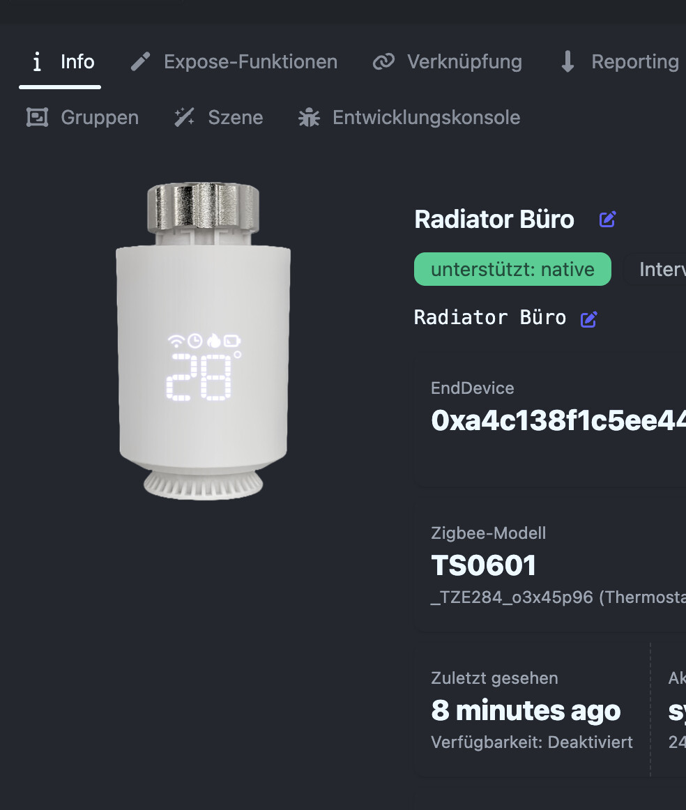

Ich habe seit einigen Wochen ähnliche oder die gleichen in Betrieb und eiere auch rum an der dusseligen Funktion comfort/eco mit einem Zeitplan.
Zigbee-Modell TS0601
_TZE204_ltwbm23f (Thermostatic radiator valve.)
Modell TRV602Z Tuya
Ich kann dir noch für ein paar Tipps mit auf dem Weg geben, da du ja nicht wirklich weit bist. Aktiviere mal im Z2M die Funktion “Last Seen als Entity bereit stellen”. Du weißt bisher nicht, ob die Teile überhaupt noch arbeiten. ( Z2M/Einstellungen/Erweitert/Last Seen => Iso_8601_Local) Z2m restart. Bei vorhandenen musst du noch last Seen aktivieren, aber bei neu integrierten wird das automatisch erstellt. Weiteres auswerten wird dann mit Sicherheit später kommen. Hast du vor mir Yaml zu arbeiten oder bist du damit schon unterwegs ? Wenn ja, könnte ich dir schonmal meine package “Heizung” geben. Darin sind bisher “Ist-Temperatur” und Zeitpläne im Aufbau. Musst dann halt korrigieren sodass das für deine Entitäten läuft. Ein Zeitplan bearbeiten unter Helfer ist momentan irgendwie ätzend.

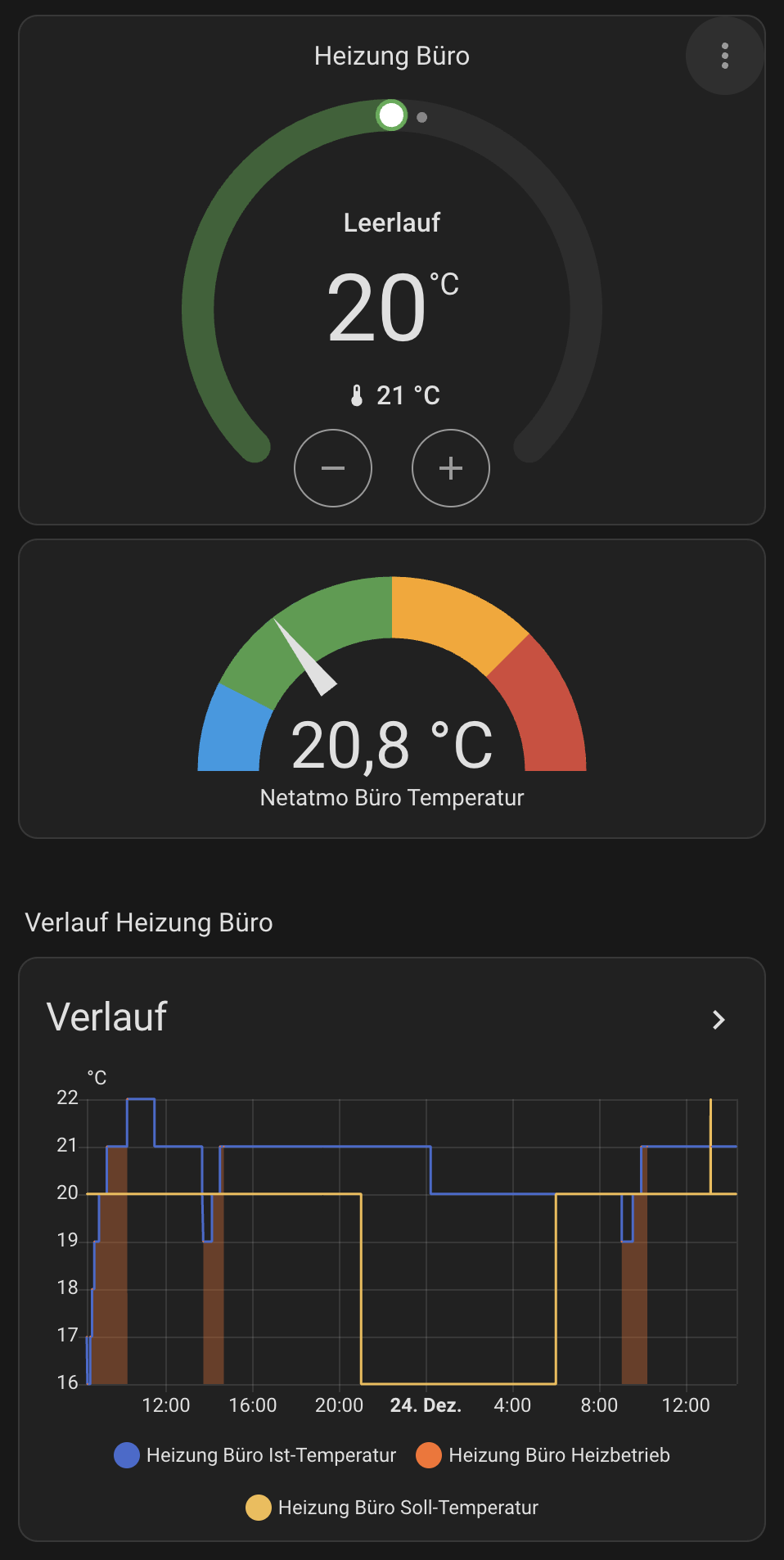

Bei mir sieht das so aus und das Stimmt für den heutigen Tag auch (Mittwoch)
Der ausreisser bei 12:30 ca. da habe ich selbst mal zum Testen auf 22 Grad gestellt.
Das sieht in etwa so aus.

Wie ich im Modus Heizbetrieb eine Automatisierung umsetzen kann weiss ich nicht, wie gesagt ich habe erst gerade mit Home Assistant angefangen, habe noch viele andere Fragen. Kümmere mich nun zuerst mal um das Thermostat Problem.
Wenn es Manuell nicht gibt, solltest du heat nehmen.
Und beim Auslöser der Automation solltest du den Zustand AN wählen.
