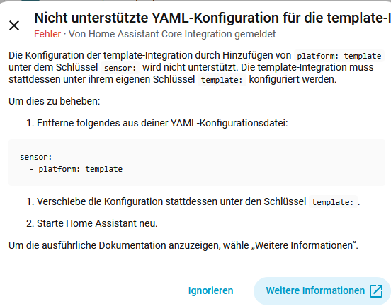

Fehlermeldung in der Config yaml:
Bin hier neu: Wer kann mir helfen die neue Schreibweise fĂŒr das folgende Beispiel zu kreiren?

Also im Prinzip steht doch da alles was du tun sollst
MĂŒsste so gehen:
template:
  - sensor:
      - name: "Apparent_output"
        unique_id: sonnenapiv2_apparent_output
        state: "{{ state_attr('sensor.sonnenapiv2', 'Apparent_output') }}"
Denk drann, template darf nur einmal vorkommen. Wenn du template bereits verwendest musst du die sensoren darunter auflisten, ohne das gezeigte template.
Du kannst den Sensor aber auch in der GUI als Helfer anlegen.
In der GUI einen neuen Helfer anlegen vom Typ Template. Dort dann Sensor wÀhlen.
Bei Zustand trÀgst du das ein:
Vergib noch einen Namen den du möchtest. Maßeinheit wĂ€hlen und das sollte es sein.
Und dann den Sensor aus der configuration.yaml löschen
Template funktioniert leider nicht.
Fehlermeldung: required key ‘state’ not provided
Sehe gerade nicht was falsch sein soll
das hat aber auch mit dem Update an sich nichts zu tun. Das ist kein Fehler in der Version 2026.6. Der Legacy Syntax ist deprecated. Mach ein neues Thema auf und posten deinen gesamten Code. Oder such mal im Forum. Es gibt diverse Threads zu dem Thema.
Auch hier mal lesen:
Oder
 erstell den Sensor doch als Helfer
 und d löschen den aus der configuration.yaml
Hat sich erledigt, und ich habe das Update fĂ€lschlicherweise verdĂ€chtigt. Ich hatte eine mittlerweile falsche Bedingung drin. NatĂŒrlich wird die Automation dann nicht ausgelöst. Eine Anzeige “Trigger ja, Bedingung nein” ist meines Wissens nicht da. Aber die Live-Anzeige der Bedingungen ist schon super!
Die Lösung mit den Helfern hat geklappt.Dankeschön!

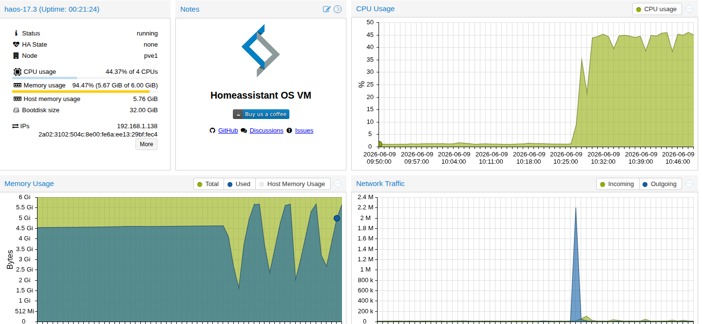

mein HA lÀuft als Proxmox VM. Ich habe es jetzt mehrfach versucht, das Update 2026.6.1 zu installieren. Immer mit dem gleichen Ergebnis, dass die CPU Last auf ca. 45% hochgeht und der RAM volllÀuft und dann HA neu startet. Siehe Bild. An der kleinen Spitze beim Network-Traffic sieht man, wann ich das Update eingespielt habe.
Spiele ich mein Backup auf die 2026.5.1 wieder ein, starte die ganze VM neu, lÀuft es wieder normal.
Viele Integrationen, habe ich gar nicht laufen, HACS, Tankerkönig, BKW mit Shelly, Music Assistant und paar Lampen.
Ist das Problem schon jemandem bekannt?

Hier bei mir gibt es keinerlei VerÀnderungen in Sachen Last und/oder RAM-Verbrauch.
  • Core 2026.6.1
  • Supervisor 2026.05.1
  • Operating System 17.3
  • Frontend 20260527.4
  • PVE 9.2.3
Wie ĂŒblich wĂŒrde ich da zuerst mal einen Blick in die HA Protokolle werfen ob und was es dort fĂŒr Warnungen und Fehlermeldungen gibt. Vermutlich “spinnt” da irgendeine Integration oder App nach dem Core Update herum. Mit Proxmox selber dĂŒrfte das wohl nichts zu tun haben.

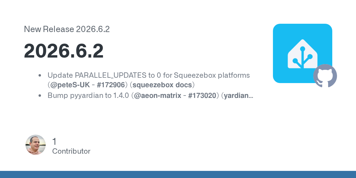

 und das nĂ€chste Update fĂŒr das Juni-Release mit 2026.6.2 ist da:

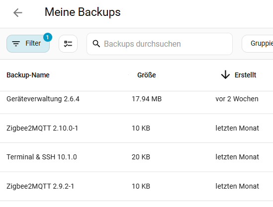

Vor einem Z2M Update sorge ich mich fast genauso wie ĂŒber eine Core .0 Version. Hatte oft schon, daß GerĂ€te nicht gehen selbst wenn man die Release Notes liest.
Sofern Du den Haken beim Update-Backup gesetzt hast, findest Du diese die letzten Versionen unter "App-Update-Backups
