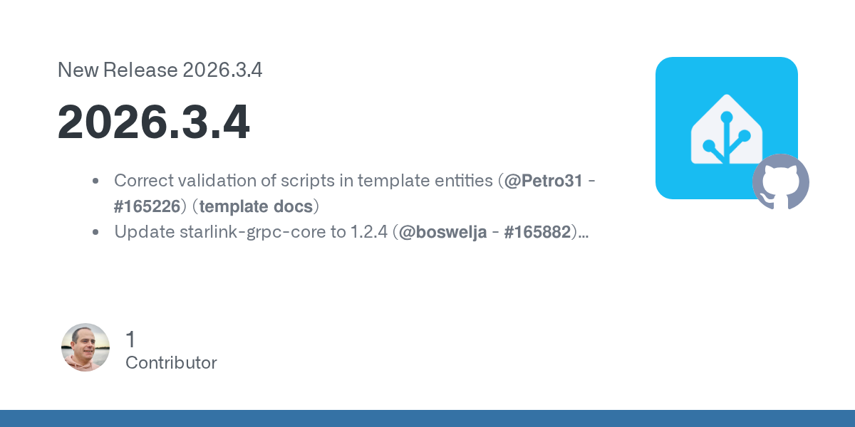

Es kommt jetzt im MĂ€rz doch noch mal ein Update!
2026.3.4 ist online:

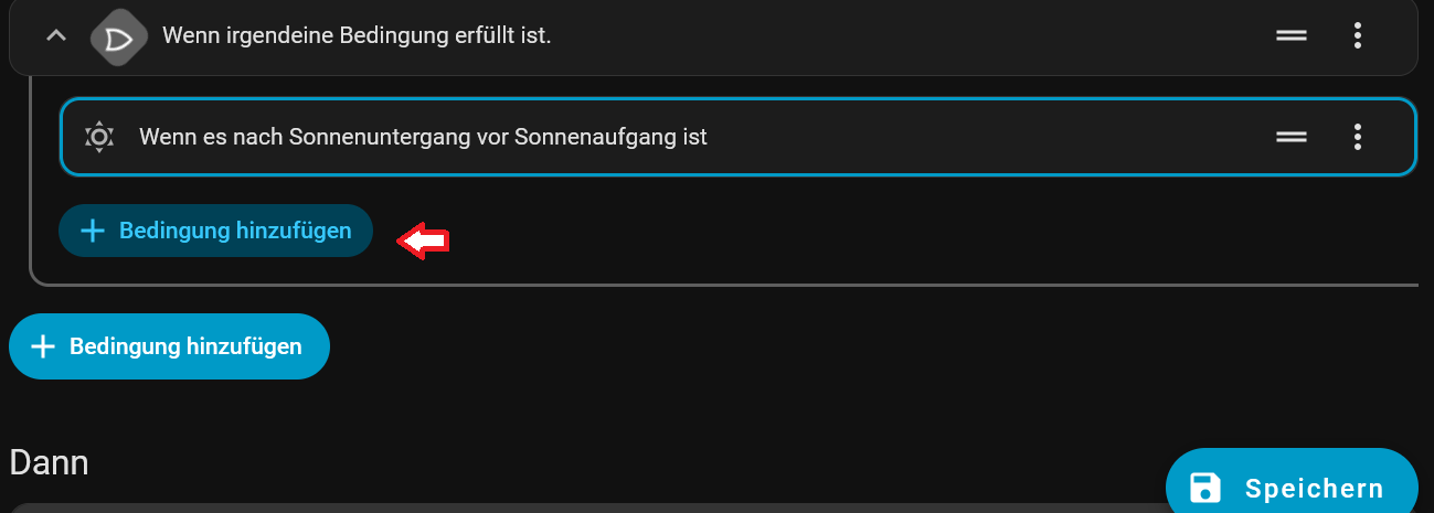

Ich habe immer noch Probleme bei folgender Situation beim Erstellen einer Automation:
Dort wo ich es markiert habe, hat Klick auf “Bedingung hinzufĂŒgen” keinerlei Effekt, es passiert nichts. Und ich kann im Endeffekt nichts wĂ€hlen zum HinzufĂŒgen. Umgehen kann ich das nur, indem ich zunĂ€chst speichere.
Hatte gehofft dass es mit der Überarbeitung vom Frontend gefixt wird, aber zumindest heute hats nicht geholfen.
Oder ist es vielleicht sogar nur ein lokales Problem, welches nur bei mir auftritt? Hab jetzt nicht mehr alles im Kopf von den vielen Postings hier.
Also bei mir ist das kein Problem
Auch hier vielleicht einfach nur den Cache leeren und/oder STRG+F5 drĂŒcken.
Hmm, STRG+F5 zumindest habe ich natĂŒrlich mehrfach schon versucht, erfolglos. Das ist immer meine erste Standard-Handlung bei solchen Problemen. Nutze FF als Browser.
Aber, dummerweise jetzt zum ersten mal versucht mit diesem Problem: Anderen Browser mal nehmen → In z.B. Chrome geht’s!
Muss also doch iwie am FF liegen, mal schauen wie ich da vorgehen muss. Danke fĂŒr eure Hinweise, so konnte ich es doch schnell eingrenzen.

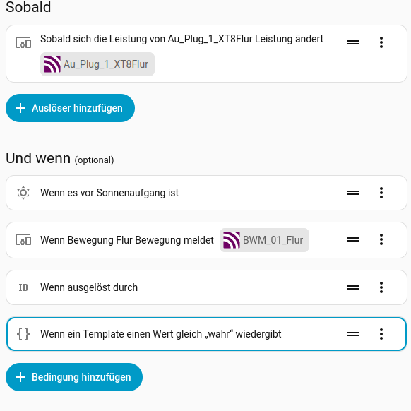

Ich hier auch - bzw. aktuell Waterfox - und ich habe eben mal ein wenig mit dem “Bedingung hinzufĂŒgen Button” herumgespielt
aber bei mir funktioniert der/das “aktuell” immer. Getestet habe ich mit Firefox 148.0.2 (64-Bit) und Waterfox 6.6.9 (64-Bit) - was ja das FF-Engine nutzt - unter Linux Mint.
