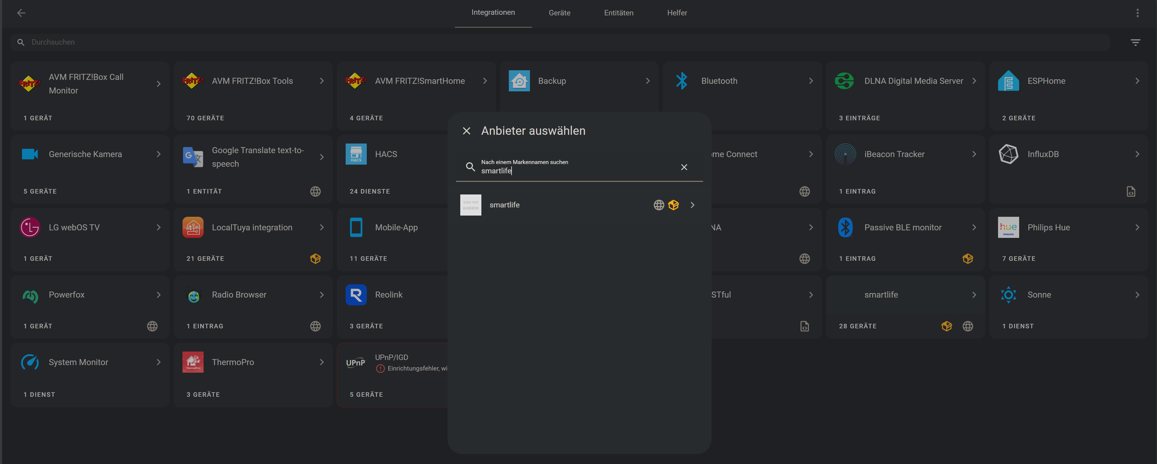

Diese Integration scheint es auf einmal nicht mehr zu geben, gehe ich auf neue hinzufĂŒgen, und suche “smartlife” kommt es zwar noch, aber das Mini-Bild fehlt auch schon
aber eben laufen tut es bei mir noch - ohne Update- mit backup vom 1.7.2025.

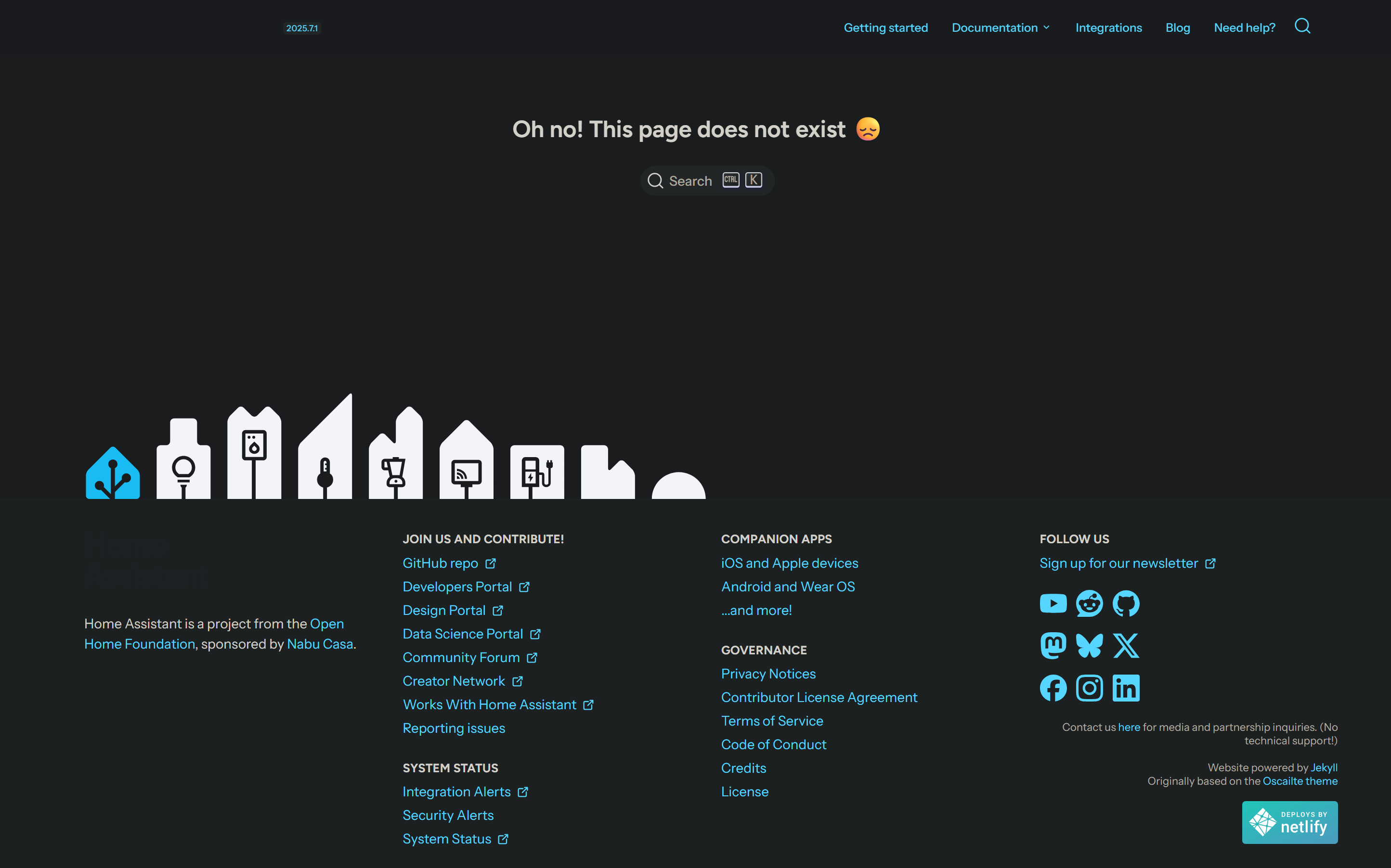

Rufe ich die Dokumentationsseite auf kommt das hier: Es scheint eine direkte Integration von HA gewesen zu sein

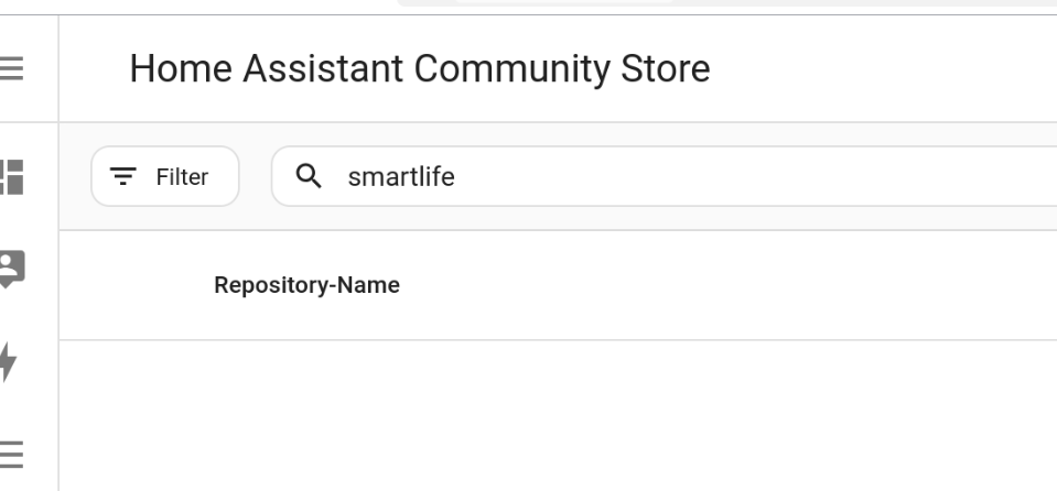

Das dort ein kleiner Karton ist, zeigt, dass es eine HACS Erweiterung ist.
Und es diese dann in HACS nicht mehr gibt, oder bei Dir nicht angezeigt wird, z. B. wegen eines Browser Cacheproblems.
Ich habe gerade einmal geschaut, im HACS ist sie bei mir auch nicht vorhanden

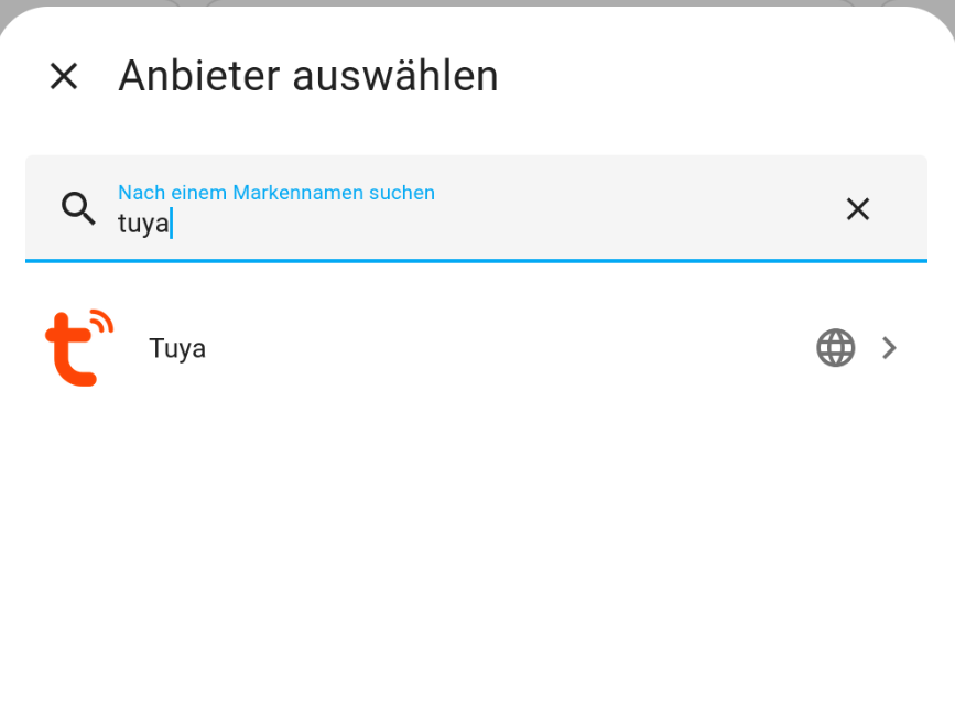

Du solltest einmal davon ausgehst, dass die neue Integration im Core nicht Smartlife heißt, habe ich Dir ja oben gezeigt, dass Du eine HACS Erweiterung nutzt, die es jetzt nicht mehr gibt, sondern die neue Integration Tuya heißt, dann wĂŒrde ich sagen musst Du nicht warten, sondern es nur ausprobieren.

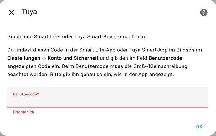

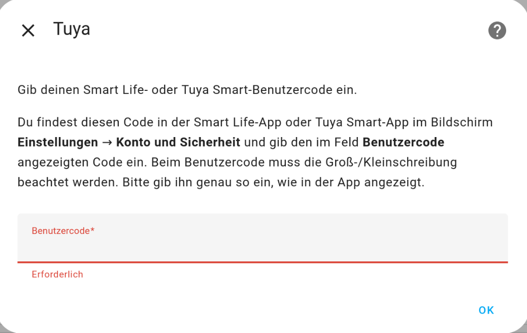

Hallo liebe Leute,
ja also ich “nutzte” bis zum Update tatsĂ€chlich die HACS Integration von “Smartlife” und das werkelte auch immer einwandfrei, nur das ich nach jedem Core Update den Usercode eingegeben hatte ect. -->Also war eure Hilfe Goldwert, habe nun die “Tuja” Integration unter “GerĂ€te & Dienste” installiert, Code eingegeben und mit der “Smartlife App” aufm Handy den QR Code gescannt und alles lĂ€uft wieder, nur bei 4 x -noch Wlan- Temperatur Sensoren musste ich die EntitĂ€ten Ă€ndern, das ging aber fix.

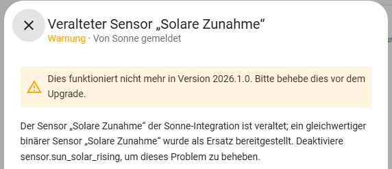

Die Sonnen-EntitÀt zeigt mir eine Warnung an.
Hier muss man nur die EntitÀten Solare Zunahme tauschen, dann ist die Warnung erledigt.
Hatten wir oben vor 4 Tagen schon geklÀrt:
1 „GefĂ€llt mir“

einfach Tuya instalieren gerate checken und dann die alte Smartlife entfernen.
