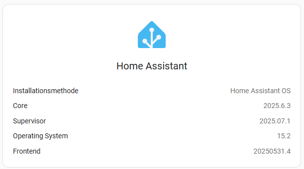

ich habe mal wieder ein Problem und hoffe, dass mir jemand helfen kann. Ich habe in der UI das Update auf 2025.7.1 gestartet. Ich habe viele EntitĂ€ten, die seitdem nicht mehr funktionieren. Ich vermute, dass das Problem an Diskrepanzen zwischen den Versionen liegt, ich weiß aber nicht, wie ich das auflösen kann. Ich habe Home Assistant OS in einer VM auf einem Synology NAS laufen. Folgende Versionen werden mir angezeigt:
  • OS Version: Home Assistant OS 15.2
  • Home Assistant Core: 2025.6.3
  • Supervisor Version: 2025.07.1
    Unter anderem habe ich einige Helfer, die EntitĂ€ten addieren sollen. Die einzelnen EntitĂ€ten existieren noch, aber bei dem Summen Helfer steht “Diese EntitĂ€t wird nicht mehr von der „min_max”-Integration bereitgestellt."

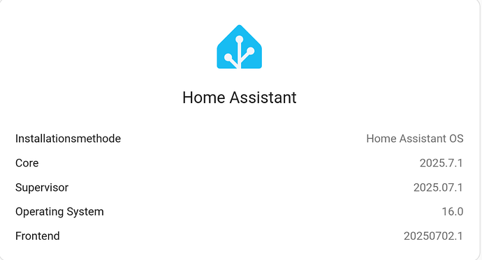

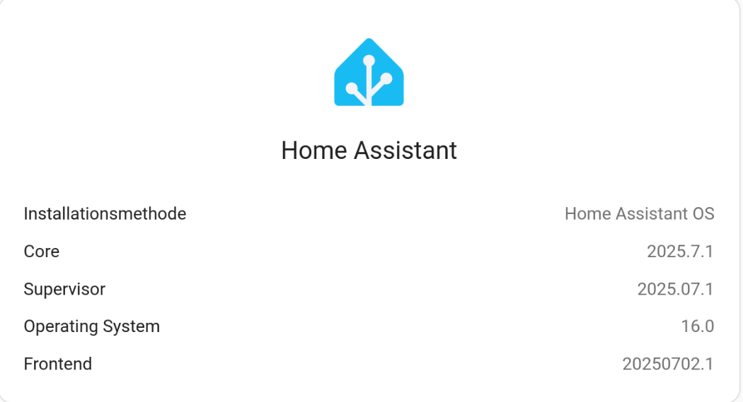

gestern Abend gelesen, heute Morgen installiert, dazu das Suchbild
LĂŒppt :slight_smile:

Hallo nochmal,
Kann mir jemand sagen, wie ich den Core auch auf 2025.7.1 und das Operating System auf 16.0?
Ich weiß jetzt immerhin ziemlich sicher, dass bei mir die Versionen nicht stimmen.
Unter Einstellungen die 3-Punkte „Update Suche“ oder Einstellungen/System/Update oben links klicken.
Wenn beides nicht hilft, das System incl. Hardware neu starten und die o.g. Versuche wiederholen.
