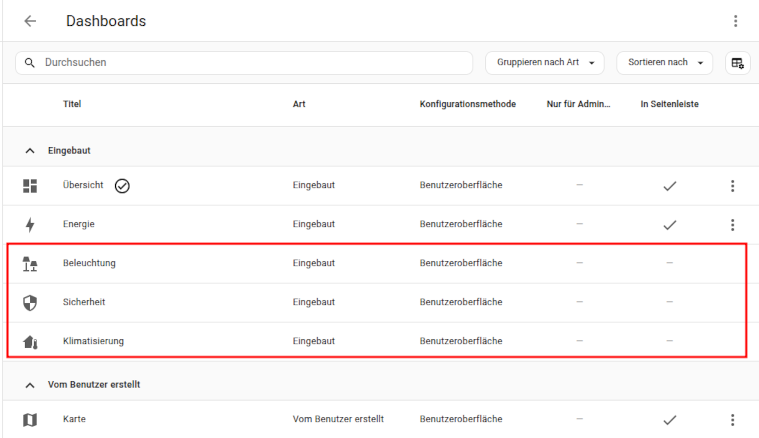

Ja ich weiß das es hier ja eher um Probleme mit dem Update geht, aber ich habe ein “Problem” mit dem Update und zwar ein “VerstĂ€ndnisproblem” :laughing: mit den neuen HA Dashboards und ich meine hier im Forum dazu noch nichts gelesen zu haben.

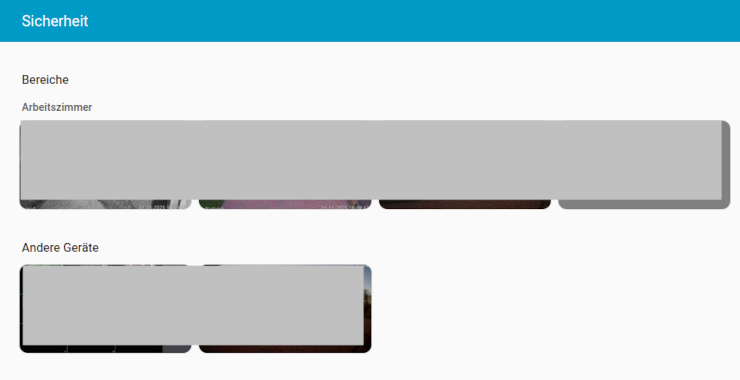

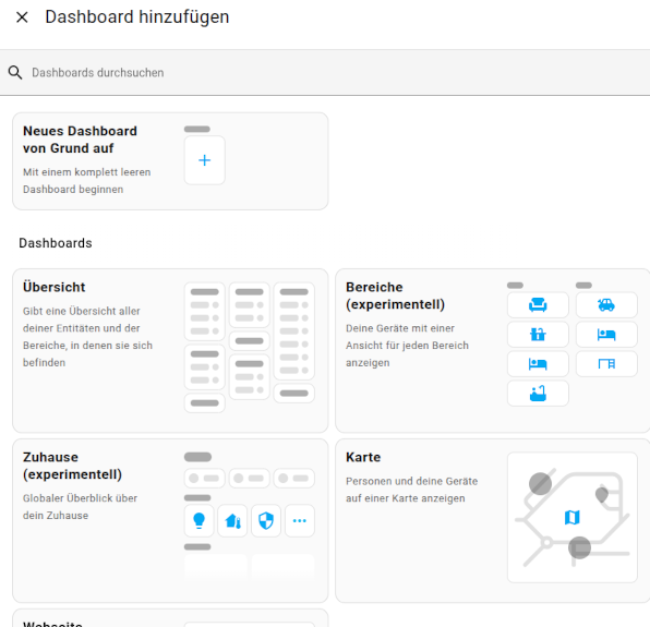

Ich habe gerade mal bei meiner HA Test VM das Update auf 2025.11.x gemacht und damit gibt es von Haus aus ja drei neue Dashboards.
Und ja ich habe auch die Infos in den Release-Note dazu gelesen, aber ich verstehe irgendwie nicht ganz warum es jetzt diese Dashboards gibt, die sich dann auch nicht bearbeiten lassen? :thinking:
Da ich hier weder eine smarte Beleutung, noch eine Klimatisierung nutze, wird bei mit lediglich das Dashboard Sicherheit automatisch mit Inhalten gefĂŒllt und zwar mit den Live-Streams von meinen IP Kameras.
Wozu sollen diese Dashboards gut sein und/oder was kann man damit dann “anstellen”? :thinking:
Ich denke damit Neueinsteiger schneller sortierte Dashboards haben, fĂŒr mich sind die auch nichts.
Hm möglich, aber finde ich das ehrlich gesagt irgendwie Quatsch. :laughing: Was nutzen einem Neueinsteiger dann ausgerechnet diese drei Dashboards, die sich dann noch nicht einmal Àndern und anpassen lassen?
Ich meine wie schwierig kann es fĂŒr einen Neueinsteiger sein sich selber z.B. so ein “Sicherheitsdashboard” manuell per
zu erstellen.
Also das
The new Home Dashboard keeps getting smarter
in Verbindung mit dem
These improvements bring everything together more naturally, helping your Home Dashboard feel less like a setup and more like a true reflection of your home.
sehe ich da in Bezug auf diese drei neuen Dashboards irgendwie nicht wirklich als BegrĂŒndung. Aber ok, da ich selber dafĂŒr auch keine andere ErklĂ€rung habe wird es vermutlich wirklich daran liegen das das irgendein HA Entwickler fĂŒr eine - warum auch immer - gute Idee gehalten hat und vielleicht nach dem Motto vorgegangen ist: Besser habe als brauchen. :rofl:
Wenn sonst ggf. keiner mehr eine Idee dazu hat dann hat sich meine Frage somit auch erledigt.

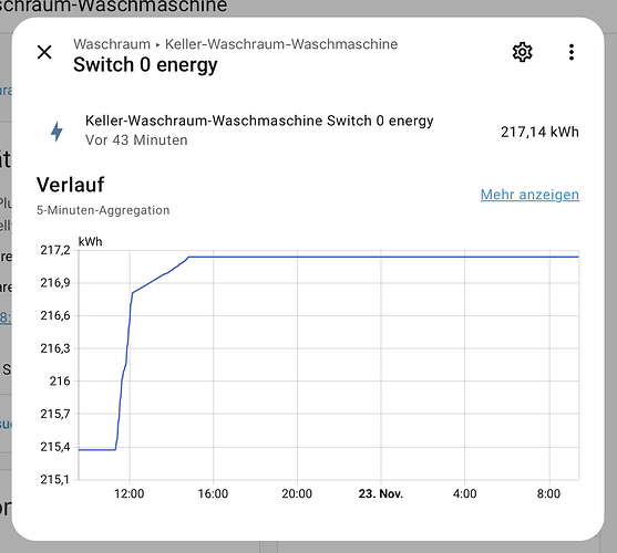

Moin Zusammen, nach dem Update auf 2025.11.3 klappt bei mir einiges NICHT mehr:
  • Aufgefallen ist mir das bei der Verlaufsanzeige bei strombetriebenen GerĂ€ten - der Aufruf der EntitĂ€t klappt noch, klicke ich allerdings dann auf Mehr anzeigen erhalte ich die dargestellte Fehlermeldung
  • Diese Art der Fehlermeldung erhalte ich jedoch auch unter Einstellungen - unter diversen Unterpunkten (ich poste nur mal ein paar, es sind aber weitaus mehr)
  • Auch ein Neustart hat das Problem nicht behoben
Hat das jemand von euch evtl. auch?
Gruß Erwin
Browser Cache und Cookies gelöscht?
1 „GefĂ€llt mir“
DAS hatte ich in der Tat nicht gemacht (schĂ€m)
 das ist aber die Lösung, funktioniert wieder - ich danke Dir fĂŒr den Tipp :+1:

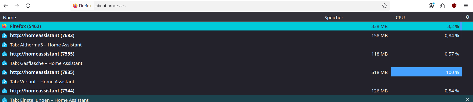

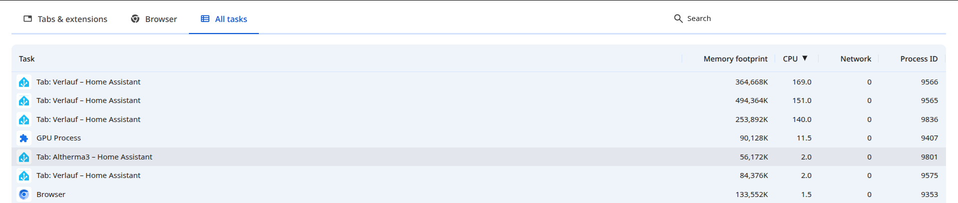

Wenn ich den Tagesverlauf von drei EntitĂ€ten aufrufe geht mein Firefox auf 100% Auslastung, das ist mir schon bei den letzten zurĂŒckliegenden Versionen aufgefallen.
Chrome ist da aber auch nicht viel besser.
etwas mehr Info bitte,
  • Um welche EntitĂ€ten handelt es sich?
  • Welcher Zeitraum soll dargestellt werden?
  • Hast Du am Recorder etwas umgestellt?
  • Ist an den Ressourcen des PCs, RasPIs etwas ungewöhnlich?
  • Allgemein, um was fĂŒr ein System handelt es sich?
  • Welche Versionen sind installiert?
Ich kann, das Verhalten, bei mir nicht nachvollziehen.
HA lÀuft auf einem Pi4, immer aktueller Stand, nichts am Recorder umgestellt, zugegriffen wird Remote von meinem Debian Laptop ebenfalls aktueller Stand.
Geöffnet werden tÀglich die gleichen Verlaufsseiten um TagesertrÀge/VerbrÀuche usw. anzuschauen welche als Browsertab beim starten des Browsers geöffnet und dann aktualisiert werden.
Auch nach dem löschen vom Cache und der Verlaufsdaten arbeitet alles ziemlich zÀh, selbst das Popupfenster mit dem aktuellen EntitÀtsstÀnden bleibt zeitweise regungslos stehen ohne wieder ausgeblendet zu werden.

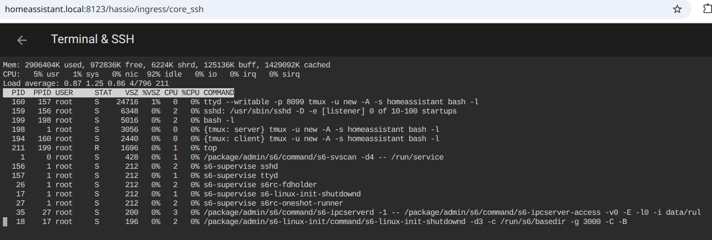

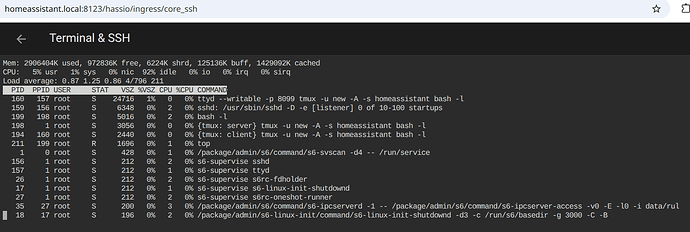

Pi4 per Lan im Netzwerk wie auch schon in den letzten Monaten, install auf SD-Karte.
Kein Glances installiert.
Hier mal Top vom System.
top, liefert nur Momentaufnahmen, sieht aber erst einmal, soweit ok fĂŒr mich aus.

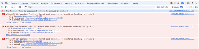

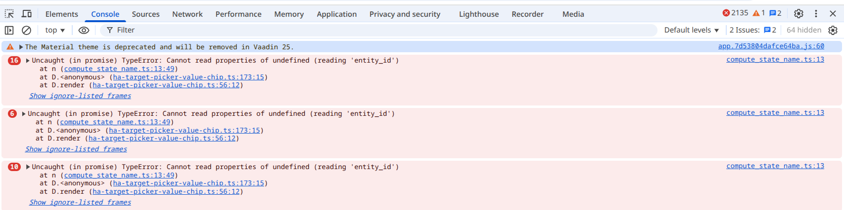

Wenn Du in die Browserkonsole F12 schaust, gibt es da etwas auffÀlligen, Errors, oder siehst Du wo die Zeit liegen bleibt?
Danke Bernd,
Fehler in Browserconsole gefunden mit F12, defekte/umbenannte EntitÀt wird versucht aufzurufen :grinning_face:
