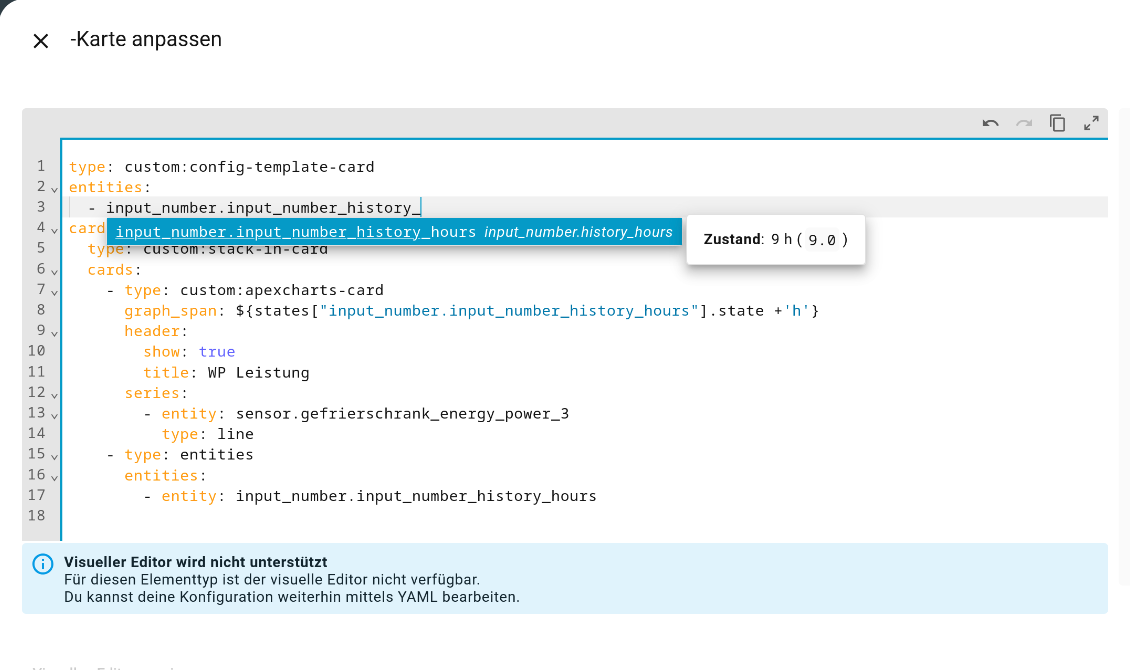

Auch dieser Fehler ist beseitigt, mit dem HA Core Update 2025.10.3, ist das Syntaxhighlighten und auch die automatische EntitÀts-, GerÀtevervollstÀndigung wieder nutzbar, siehe
3 „GefĂ€llt mir“

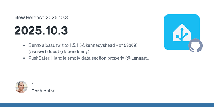

Update 2025.10.3 ist online:

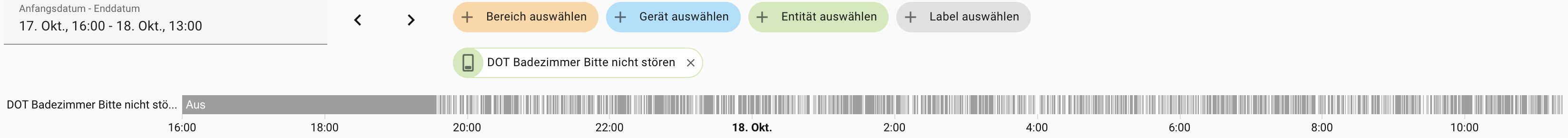

gibt es irgendwelche Neuerungen oder Probleme mit diesem Release? Ich meine ich finde keine logs mehr, also zum Beispiel bei einem Sensor die letzte Änderung und dann das Knöpfchen “mehr”.
Browse Cache einmal leeren.
Danke. Es lag woanders dran.
Aus welchen GrĂŒnden auch immer, fehlte der Eintrag “recorder” in der configuration.yaml. Eintrag hinzugefĂŒgt (aber mit MariaDB) und nun lĂ€uft es wieder.

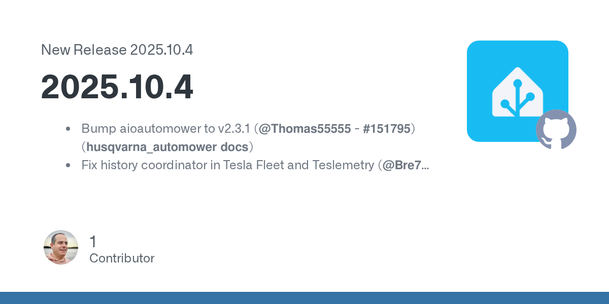

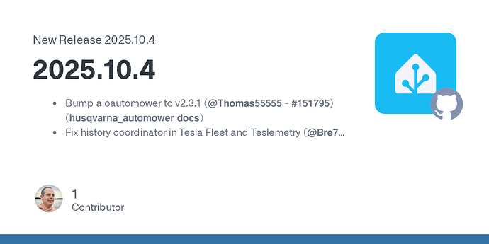

2025.10.4 ist online!
