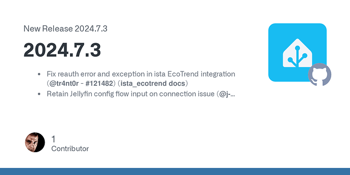

Gerade wurde das Update auf 2024.7.3 veröffentlicht.

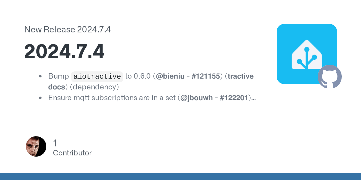

Gerade wurde 2024.7.4 auf GitHub bereitgestellt:
