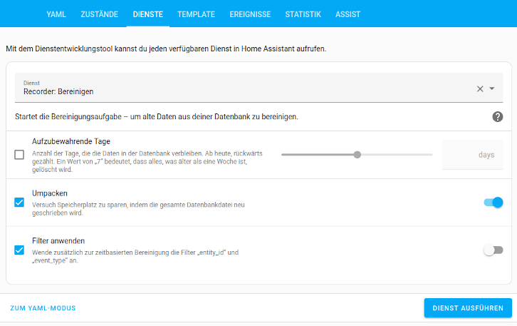

Hast Du schon mal ein Downgrade auf 2024.6.x gemacht, um mal zu testen ob dann in der DB wieder Werte erfasst werden?
Hast Du auch schon mal eine manuelle Bereinigung der Datenbank durchlaufen lassen?
