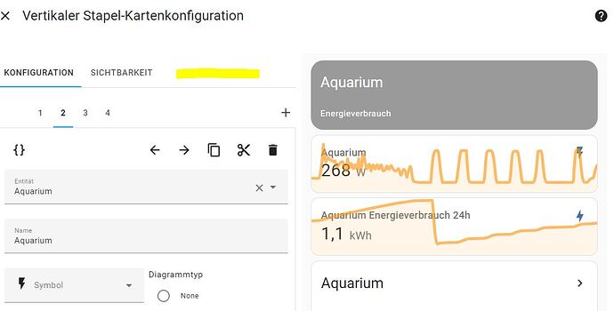

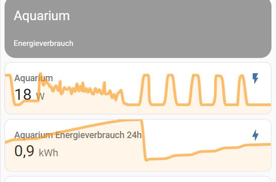

nach dem Update sind bei mir die Templates für die Sensoren völlig verschoben. Das Verhältnis Breite/Höhe stimmt nicht mehr - siehe Bild. Was kann man da machen.
Viele Grüße
Heinz
HA_Sensoren

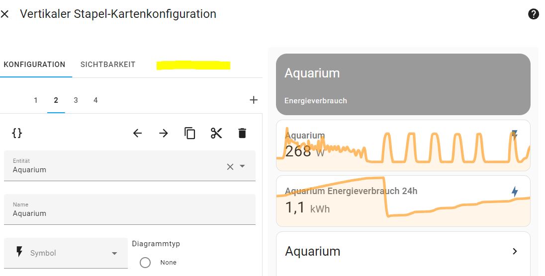

Versuch mal über das Layout (neue Funktion) die Höhe anzupassen.
Hallo “maxe”, diese Funktion wird nicht angezeigt - nur Sichtbarkeit!
Seit der neuesten Version brauchst du doch keine Vertikalen Stapel mehr.
Pack die Karten mal einzeln ins Dashboard.

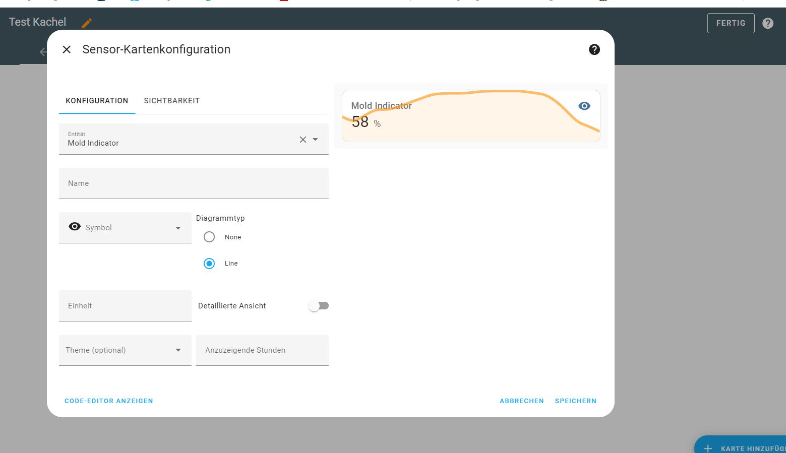

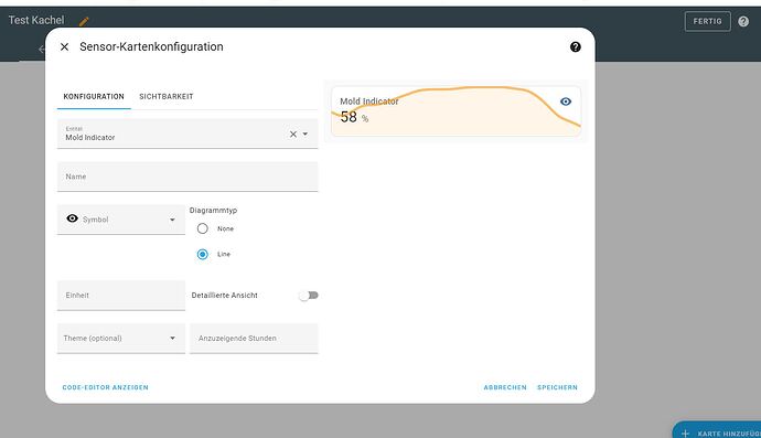

Das scheint nicht zu funktionieren. Ich habe ein neues Dashboard angelegt und nur eine Sensor-Kachel hinzugefügt. Wie Du im Bild siehst, wird mir “Layout” nicht angezeigt. Kann da beim update ein Detail nicht geladen worden sein?
Hallo @Heiwiem
Das sieht bei mir ganz genau so aus, keine Auswahl zum Layout. Ich denke es muss dringend mal wieder ein Update zum Update her🙈
Ist es „nicht schön“, dass wir alle mal wieder Betatester sind😬

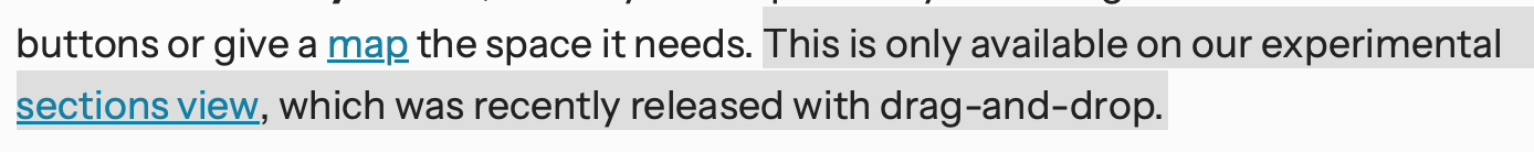

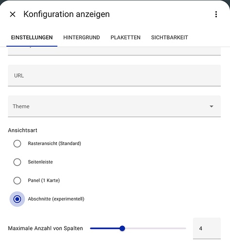

Das Funktioniert auch nur mit dem neuen experimentellen Feature “Sections”:
Okay - dann bin ja etwas “beruhigt” - man überlegt ja die ganze Zeit, was man falsch gemacht hat :grinning:. Vielleicht muss man abwarten.
@andifidi
@Heiwiem
Wie in meinem vorherigen Post beschrieben, klappt es bei mir mit den “section”-Dashboards problemlos, allerdings kann ich seit dem 2024.7.* nur noch 3 anstatt 4 Spalten anlegen.
Vielen Dank. Muss mal schauen, ob ich das finde. :+1:
Von experimentellen Features habe ich gerade so ein bisschen die Nase voll🙈

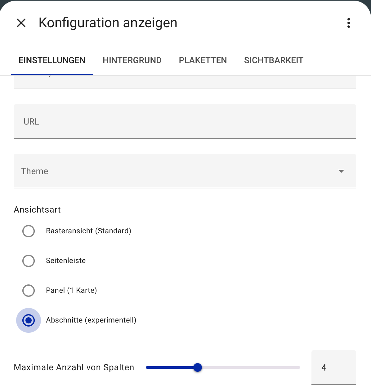

Neues Dashboard hinzufügen und dann hier:
Alles klar - vielen Dank! Das funktioniert. Bedeutet aber, dass ich meine bestehenden Dashboards alle neu machen muss.

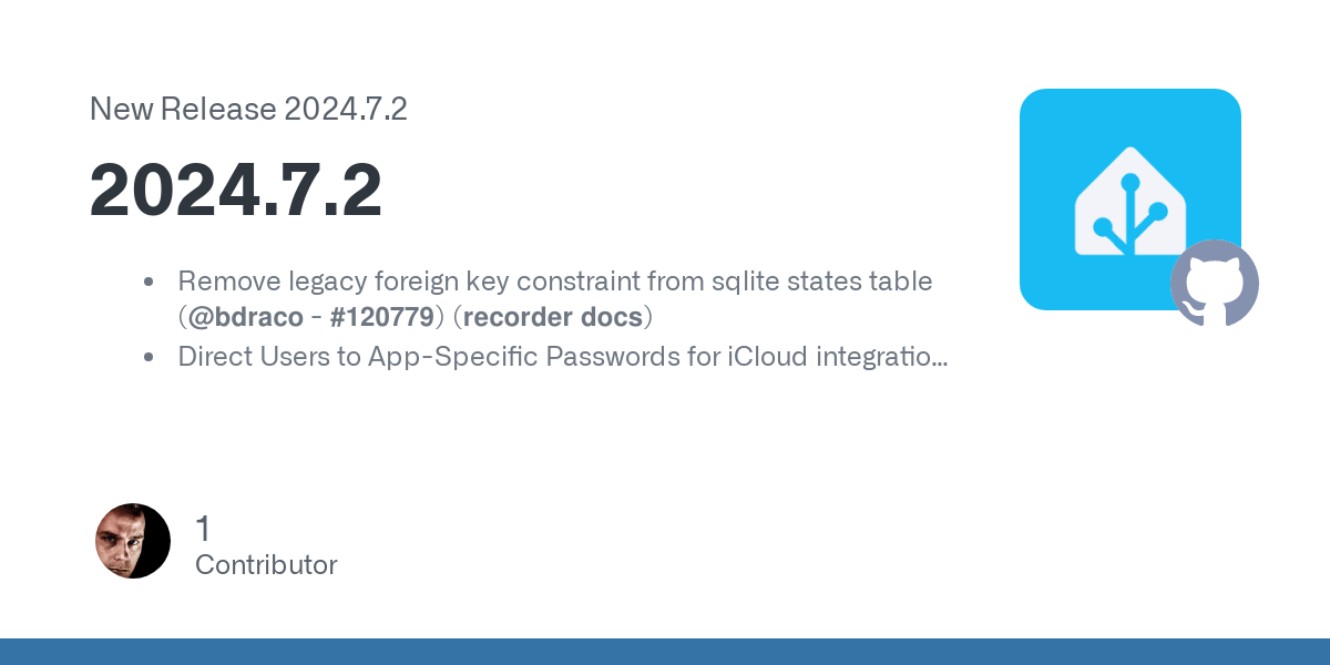

Gerade wurde das Update auf 2024.7.2 auf GitHub eingestellt:
Das “recorder”-Problem über iCloud3 wurde damit gefixt! :grinning:
