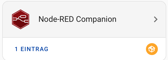

Aber Node-RED scheint zu laufen, trotz der Meldung. Kompletter Neustart hat ncht geholfen…
Die Integration ≠ Addon, wenn ich das noch richtig im Kopf habe brauch man die Integration nur wen man Entitys über NodeRED erstellen möchte(halbwissen)?
Vielleicht musst du mal die Integration Updaten?
Du hast wahrscheinlich noch nicht 3.1.6

Nochmals das Addon ist NICHT die Integration!
Wie hast du die Integration installiert manuell oder über HACS?
Ich würde HACS empfehlen da geht das updaten auch leichter.

@RobertoCravallo
Hier ist das gemeint:
Ich habe auch noch 3.1.5 (bisher wurde mir auch kein Update angeboten), aber
habe auch keine Probleme vor/nach dem Update auf 2024.5.0

Bisserl Geduld mit dem alten Mann… :crazy_face: Richtig, ich habe noch die alte Version, wie mache ich denn da ein Update? Bin eben etwas überfordert…

Du gehst auf HACS, suchst Dir die Node-Red-Companion raus:
dann rechts oben auf die “…” und “neu laden”.
Anschließend HA neu starten - fertig!
Danke, da bin ich eben etwas auf dem Schlauch gestanden. LÄUFT ohne Meldung!!! :+1:t4:
