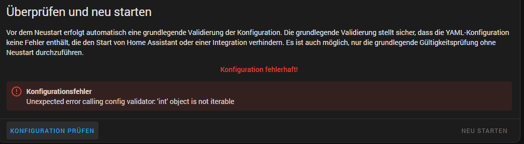

Hallo Zusammen,
ich habe heute ein paar Updates installiert unter anderen das Core Update auf Version 2024.2. Außerdem habe ich die Blaupause für ADVANCED HEATING CONTROL aktualisiert. Seit dem habe ich das Problem das ich keine Automatisierungen mehr speichern kann. Es kommt keine Fehlermeldung sondern die neue Autoamatisierung erscheint nicht in der Übersicht. Jetzt wollte ich Home Assistant neu starten, bin wie immer noch mal auf Konfiguration prüfen gegangen und erhalte nun diesen Fehler:
Konfigurationsfehler
Unexpected error calling config validator: ‘int’ object is not iterable
Was kann ich denn jetzt hier tun? Was bedeutet denn Int Object, ist das ein Helfer? Wie könnte ich hier dem Fehler auf die Spur kommen?
Gruß Daniel
Hast du mal einen Screenshot von der Fehlermeldung? Gibt es weitere Informationen? Hast du mal deine configuration.yaml überprüft? Hast du auch mal die zuletzt hinzugefügten Automatisierungen geprüft?

die Automatisierungen habe ich geprüft und werden auch so von Home Assistant verwendet allerding kann ich die nicht mehr Speichern. Auch neue lassen sich nicht anlegen aber dazu gibt es keine Fehlermeldung. Die Prozeduren werden einfach nicht angelegt. In der Configuration.yaml habe ich in den letzten Wochen nichts verändert. Ich habe meine persönlichen Daten mal entfernt.
Hier mal noch der Inhalt meiner configuration.yaml:

Die Automatisierungen werden wohl angelegt. Siehe automations.yaml
Sie werden nur nicht in der GUI unter Automatisierungen aufgeführt, da irgendwas mit Deiner Konfiguration nicht stimmt, bzw. diese fehlerhaft ist.
Beim speichern von Automatisierungen, wird die Konfiguration im Hintergrund geprüft und im Anschluss wird die neue Automatisierung neu geladen und damit auch sichtbar in der GUI.
Da die Prüfung nicht positiv ausfällt, wird auch die Automatisierung nicht neu geladen.
Osorkon
Aha, ja ich habe mir die automations.yaml mal angeschaut dort sind alle angelegten von gestern zu sehen. Dann kann es eigentlich nur an der Blaupause liegen die ich gestern neu runtergeladen habe. Ich hatte ja wie schon geschrieben eine Version 3.7.5 und hatte gesehen das es eine neue Version gab und bin unter Blaupausen dann einfach auf Blaupause erneut herunterladen gegangen. So wie es aussieht ist das nicht richtig gewesen. Ich werde erstmal sämtliche Automatisierungen dieser Blaupause entfernen und dann mal schauen was Konfiguration prüfen dann sagt. Ich melde mich wieder. Danke für die Unterstützung!
Gruß Daniel
Ich habe mir z. B. die Automationen mehrfach zerschossen, als ich die in zwei verschiedenen Fenstern gleichzeitig bearbeitet habe. Das mochte HA so gar nicht!!!
Wenn ich mich richtig erinnere, waren die Daten noch alle da, wurden aber nicht mehr angezeigt. Deine automations.yaml enthält noch Daten?
Dann einfach rauskopieren und die Datei leer machen. Neu Automation anlegen und dann “als yaml bearbeiten”. Paste dann aus der “alten” automations.yaml die entsprechenden Daten rüber. Musst Du halt für alle Automationen einzeln machen.
So habe ich das damals wieder ans laufen bekommen…
