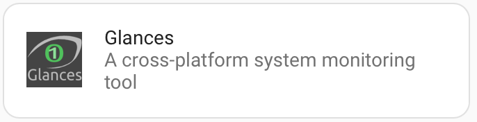

Sonst kann ich Dir “Glances” empfehlen, da siehst Du genau,
welcher Prozess/Add-on/Integration wieviel Performance “verbraucht”.

Aber danke werde ich mal installiere

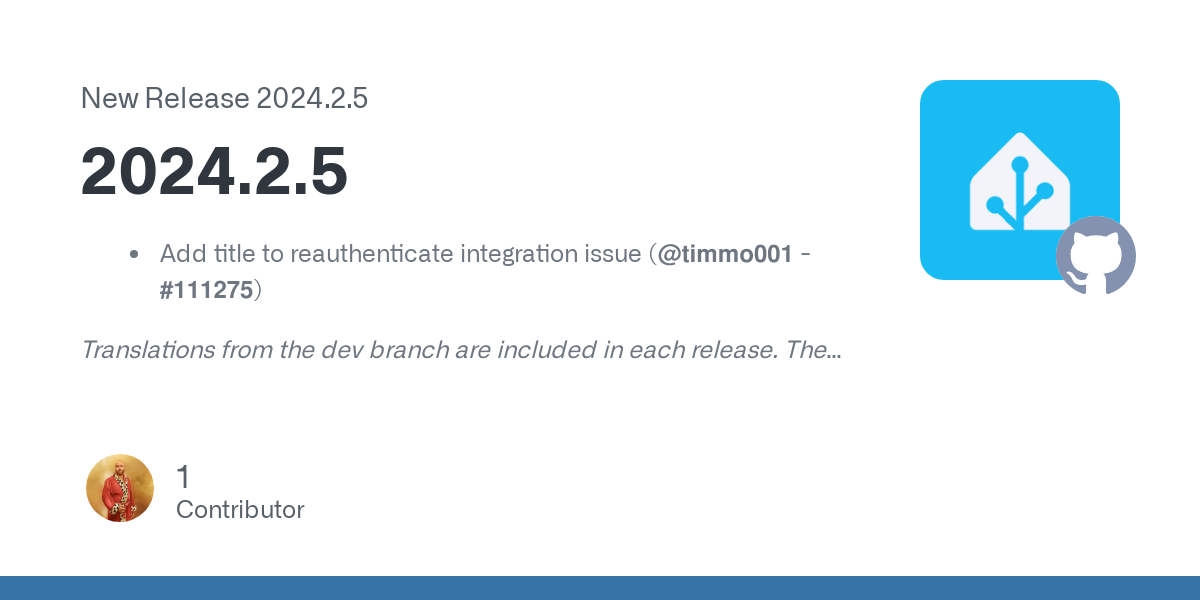

Mir wurde gerade 2024.2.5 angeboten.
Ist aber nur eine Mini-Update im Bereich eines Translation-Issues.
Womit wohl das von mir hier erwähnte Problem gefixt wurde. Da ich die 2024.2.5 aber noch nicht installiert habe kann ich dazu noch nichts sagen.
Edit: Nach dem Update auf 2024.2.5 sind die erwähnten Fehlermeldungen bei mir weg. Scheint also zu passen. :slightly_smiling_face:

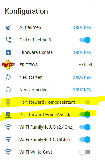

Bei der Fritz!SmartHome Konfiguration steht folgendes:
Ich habe da schon alles angeklickt. Wo finde ich denn die Einrichtung?
Ist schon so lange her das ich das konfiguriert habe.
Du musst die Integration löschen und dann einen neuen Hub hinzufügen. Oder du versuchst erstmal die 3 Punkte und Neu laden.
Neu laden habe ich bereits probiert. Leider ohne Erfolg.
Ich habe gerade gesehen das bei mir auch 2x Port forward Konfiguriert ist. 1x als Homeassistant und 1x als HomeAssistant.
In der Fritzbox hast aber keine doppelten Portforwarding? Evtl. ein altes Gerät?
Nee. Ich weis auch nicht woher das kam. Den einen, der ohnehin nicht eingeschaltet war, habe ich gelöscht.
Hat an dem Problem aber auch nichts geändert.
