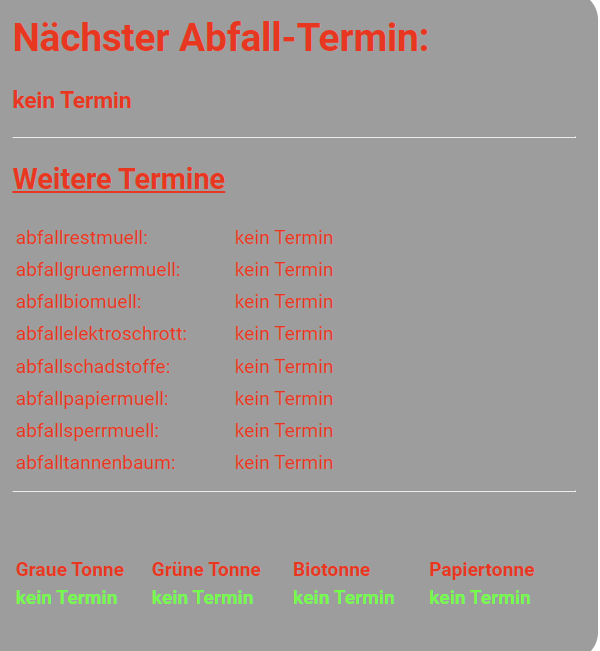

Seit update Müll nicht mehr vorhanden
habe ich mir einen Fehler eingebaut oder ist aktuell mit den Müllsensoren oder der ganzen Müll Anzeige etwas nicht in Ordnung?
Bei mir erscheint nur noch:
Wenn mich nicht alles täuscht, seit dem letzten update??
Könnte auch das Problem sein

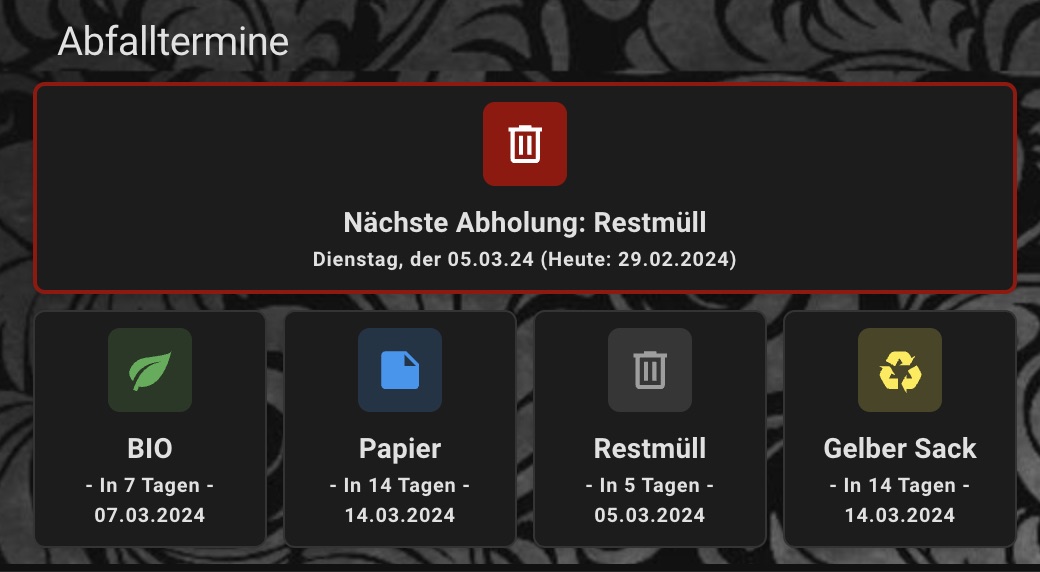

Einspruch, bei mir läuft es einwandfrei. Hat sich heute brav gemeldet!! Ich arbeite mit der ICS und nicht mit irgendeiner URL.
Gott sei Dank. Funktioniert bei mir auch
Habe auch keine URL hinterlegt, sondern meinen eigenen Müll .ics
Helmut
Hmm… ok seltsam, evtl. haben wir das auch unterschiedlich integriert!? Nutze auch eine ICS Datei.

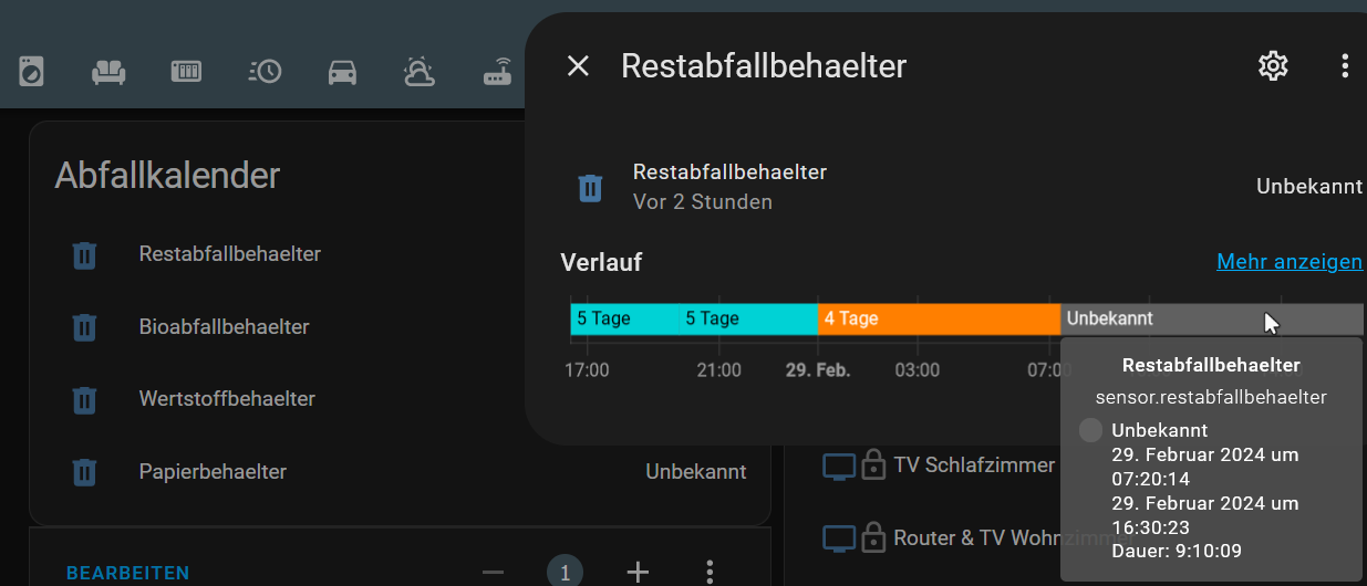

Sind bei Euch denn auch alle Sensoren auf unbekannt?
Habe auch die ics Datei und nach einem Neustart von HA gingen die Sensoren auch auf unbekannt. Habe auch den gleichen Fehler im Log, egal ob über ics oder args
Dann liegt das mit Sicherheit an irgendeinem Update der letzten Tage. Entweder HACS oder HA.
Liegt eher am 29.02. Sagt ja auch der Wortlaut des Fehlers. Day out of Month besagt ja, dass der Tag in diesem Monat nicht gefunden wurde. Die Integration ist einfach nicht für Schaltjahre geeignet. Morgen wird sie dann bestimmt wieder gehen

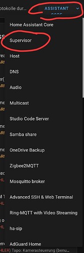

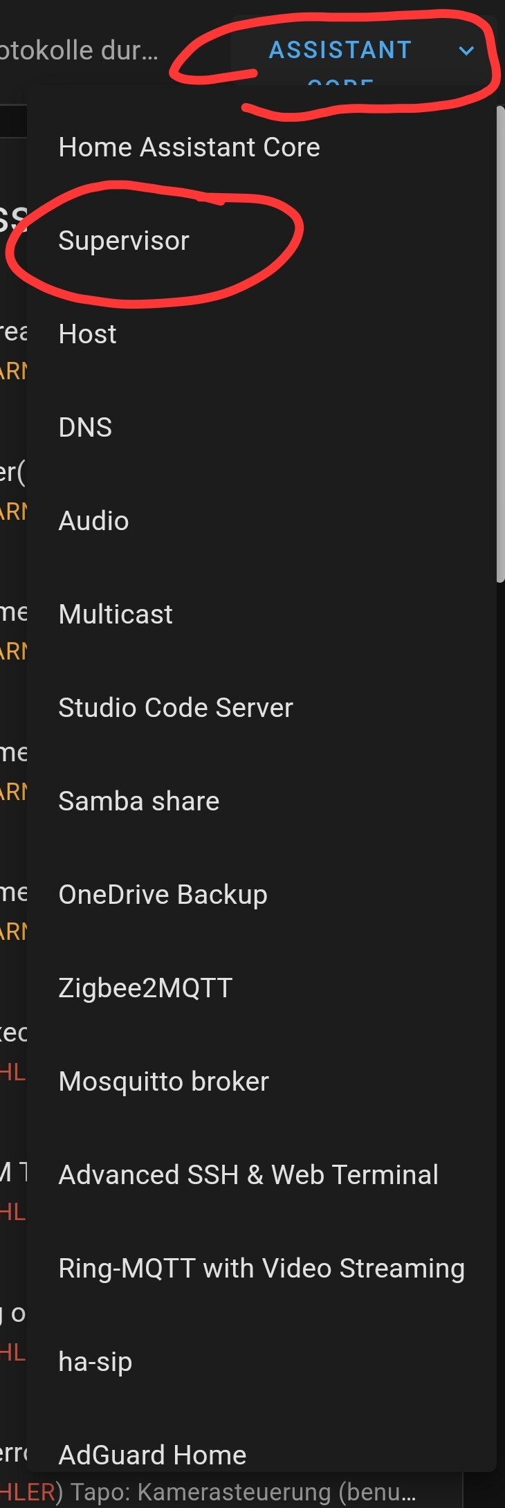

Wo sehe ich diese Fehlermeldung?
Bei mir ist nämlich alles auf unbekannt.
Im Supervisor Log.
Einstellungen → System → Protokolle

nabend. hab das gleiche problem auch mit der .ics datei. denke mal abwarten wird die beste lösung sein.
das wird mir bei protokolle angezeigt.
