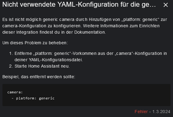

Leider habe ich (kam direkt nach Update auf 2024.2.5) eine weitere Fehlermeldung:
grafik
Ich habe weder die Integration installiert, noch finde ich dazu irgendeinen Eintrag in der configuration.yaml
Moin
Gut das TTS per Google Cloud bei Dir jetzt wieder funktioniert. Das mit der Generic camera Meldung ist mehr als seltsam. Es ist ja schon gefühlt eine Ewigkeit her das die Einbindung einer Generic camera nicht mehr per Code in der configuration.yaml, sondern per WebGUI und Integration vorgenommen wird.
Hast Du bei Dir denn überhaupt eine Kamera und hast bzw. hattest Du die jemals eingebunden?
Ich habe zwei Reolink sowie mehrere Netatmo Kameras eingebunden, jedoch über die jeweiligen Integrationen.
Echt seltsam und das Problem ist mir bisher in irgendwelchen HA-Foren auch noch nicht untergekommen.
Die Fehlermeldung bleibt, bzw. kommt dann nach einem Reboot/Neustart des PC (Host) auch immer wieder?
Hast Du ggf. Teile der configuration.yaml ausgelagert in andere yaml-Dateien die beim starten geladen werden und in denen es ggf. noch einen Generic camera Eintrag gibt?
Ein Neustart des kompletten Systems bringt leider nichts.
Ich habe bzgl. Kameras nichts aus der configuration.yaml ausgelagert
