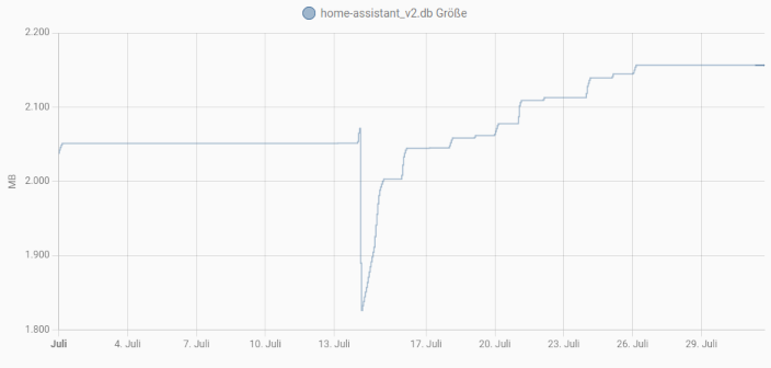

Hier mal das Diagram dazu:
Am 15.07. habe ich ein manuelles purge angestoßen. Bis zum 26.07. hat sich die DB-Datei dann auch entsprechend vergrößert und ab dem 26.07. ist sie dann bei 2.156,06 MB stehen geblieben. Also jetzt schon seit mehr als 14 Tagen.
D.h. diese Datenbankprobleme bestehen nicht erst seit Core 2024.7 oder 2024.8, sondern bereits seit Core 2024.6.x und scheinbar haben wir beide das gleiche Problem. Welches auch immer das genau ist.

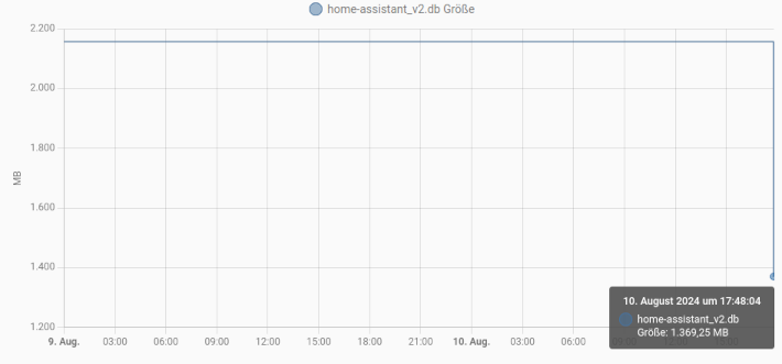

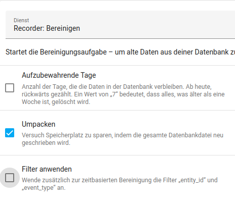

Ich habe eben mal eine manuelle Bereinigung gestartet. Allerdings nur das Umpacken
Recorder_Purge
Dadurch ist die DB-Größe jetzt wieder von 2.156,06 MB auf 1.369,25MB gesunken.
Ich werde jetzt die Tage mal beobachten ob die DB jetzt wieder anwächst, oder auch bei 1.369,25MB stehen bleibt. Falls sich die Größe jetzt wieder nicht erhöhen sollte werde ich meine DB wohl killen und mit einer neuen DB anfangen, denn ich glaube nicht das ich die tatsächliche Ursache für dieses Verhalten der letzten Wochen finden werde.
