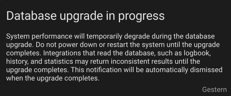

Die Databasemeldung ist bei mir nicht von selbst geschlossen worden. Läuft aber alles wie bisher.
du meinst die hier:
Woher weist du dann, ob die fertig ist?
Gute Frage!!! Ich habe die Meldung nach einer Stunde einfach selber geschlossen.
also eigentlich steht ja da die geht von alleine weg, wenn das Datenbank Upgrade durch ist. bei mir läufts jetzt halt schon 24 Stunden
Leider kann ich nirgends einen Beitrag finden, wie lange das dauern darf. Wäre auch schön, wenn HA eine ungefähre Zeitangabe gemacht hätte…
ich habe im Englischen Forum gelesen, dass es mit meiner Datenbank größe bei anderen nur mehrere Minuten bis Stunden gedauert hat :disappointed:
