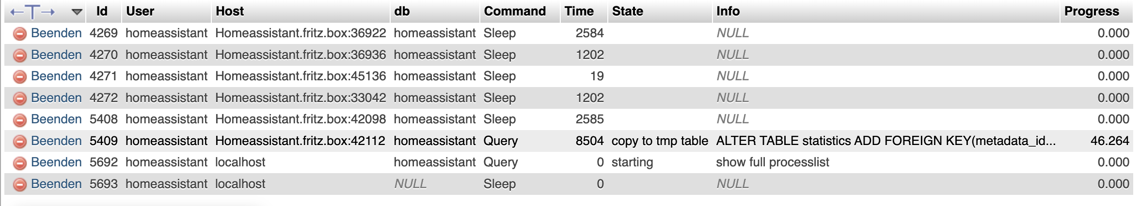

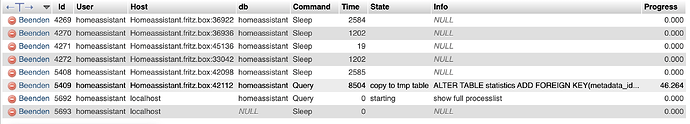

Kann ich denn mit dieser Übersicht nur irgendwie abschätzen wie lange er noch brauchen könnte?
Ich dachte halt mit der Prozess anzeige hinten in dem Bild jetzt also 46.264 dass er zu fast 50% fertig ist. Aber er startet irgendwie immer wieder neue Prozesse.

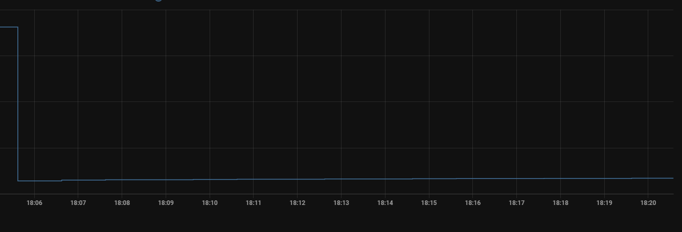

Hier mal das Diagram dazu:
Am 15.07. habe ich ein manuelles purge angestoßen. Bis zum 26.07. hat sich die DB-Datei dann auch entsprechend vergrößert und ab dem 26.07. ist sie dann bei 2.156,06 MB stehen geblieben. Also jetzt schon seit mehr als 14 Tagen.

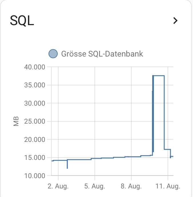

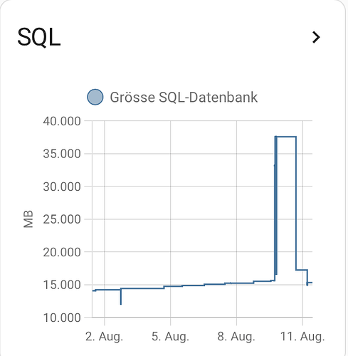

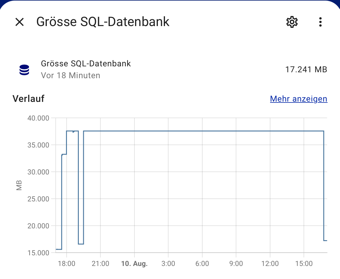

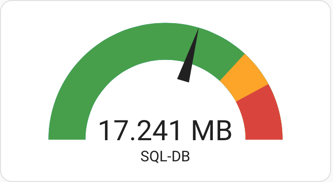

Wow das hat jezt lange gedauert, aber eben ist es fertig geworden :smile:
Gerade ist die SQL-Datenbank wieder auf einen “vernünftigen” Wert gefallen:
Evtl. wurde da im Hintergrund noch optimiert.
