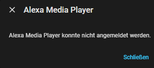

Probleme mit Alexa Media Player & ALEXA Devices nach Core-Updates

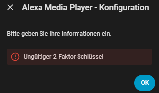

Bei mir ist es das Gleiche Problem aber ich bekomme eine andere meldung Bei mir scheitert es an der 2FA autentifizierung
Selbst wenn ich den Richtigen eingebe. Es scbeint als ob da einfach die Meldung ausgegeben wird Ohne den Key zu Prüfen
Gibst Du den Schlüssel mit oder ohne Leerzeichen ein? Ich weiß zwar nicht ob es ausschlaggebend ist aber ich habe da die Leerzeichen immer entfernt. Aber mal ganz davon abgesehen tut sich bei mir auch nichts und ich teste das jetzt schon mit 3 verschiedenen Systemen. Was ich ja auch bei Amazon seltsam finde ist das man sehen kann wieviele Apps man quasi in der Authentifizierung hat aber die nicht löschen kann. Neue hinzufügen geht aber löschen ist nicht und das nennen die dann “verwalten”. Was ich noch nicht versucht habe ist die 2-Faktoren Authentifizierung komplett zu löschen und neu einzurichten. Eventuell hat ja einer von Euch den Weg schon versucht und kann da mehr zu sagen.
ja, auch schon versucht, ohne Erfolg

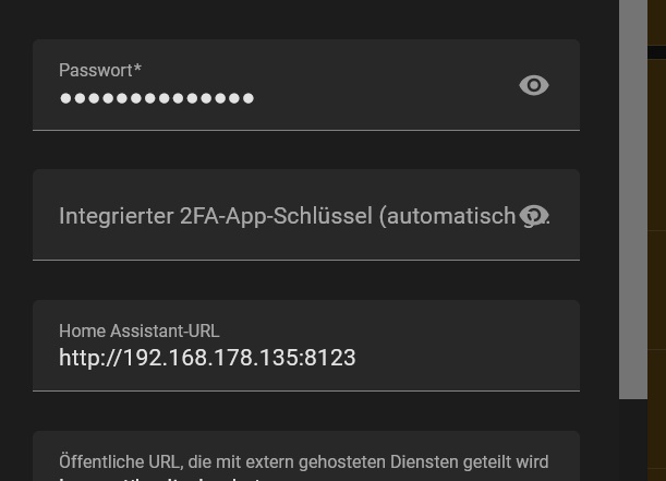

Kommst du denn überhaupt auf die Amazon-Seite zur Konto-Athentifizierung? Die Eingabemaske muss da an der Stelle leer bleiben.
Habe das Neue Core update Drauf dass das Beheben sollte aber Mediaplayer geht immernoch nicht. Nach der Anmeldemaske bekomme ich eine Fehlermeldung
Das Core-Update behebt das Problem nur bei Alexa Devices. Der AMP ist ne HACS-Integration.
