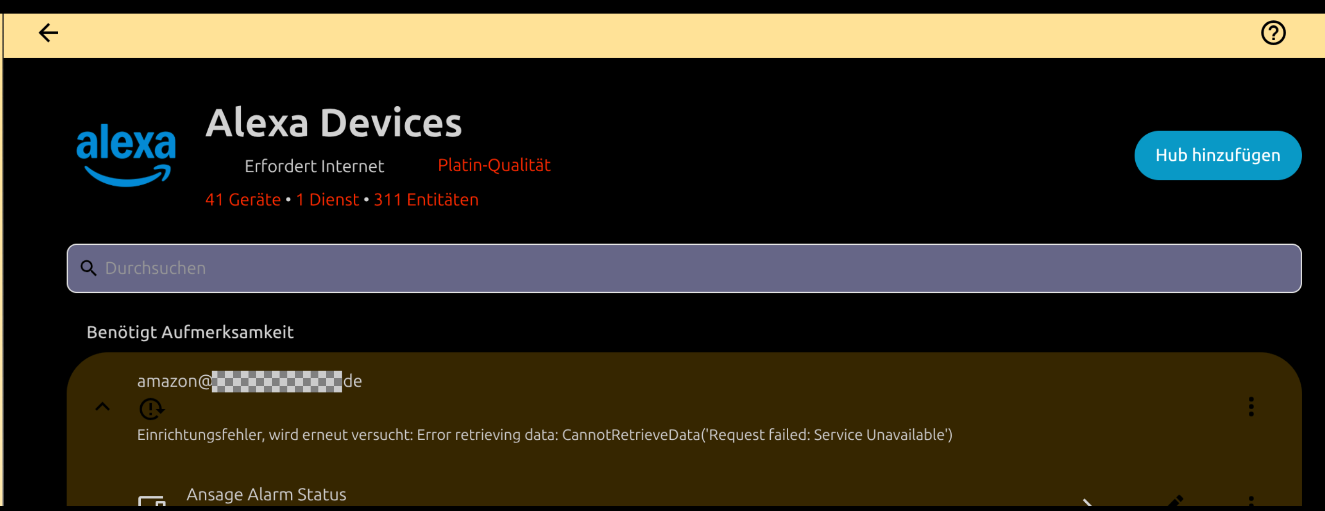

seit einigen TAgen habe ich massiv Probleme mit allen Alexa Geräten in “Alexa Devices”.
Zuerst hatte ich das Problem, dann alle Entitäten “nicht verfügbar” waren.
Dann habe ich über neu laden und neue konfigurieren versucht, den Fehler zu beheben.
Auch ein Löschen und neue anlegen des HUBs hat nur dazu geführt, das das Problem wieder da war. (nicht verfügbar). Die u.g. Fehlermeldung kommt häufiger, wenn ich neu Konfigurere. Muss dann ein paar mal versuchen.
Habt Ihr Ideen, woran das liegen kann? Gibt es ein allgemeines Problem?

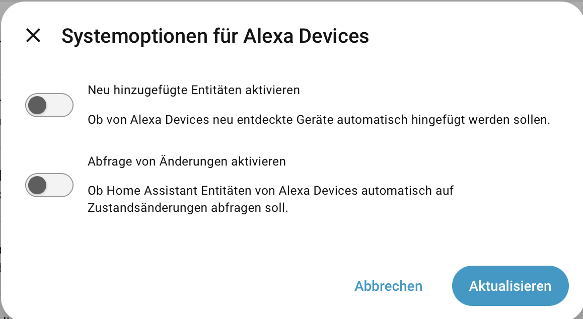

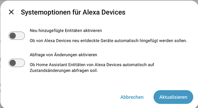

Bei mir hat geholfen das hier zu deaktivieren:
