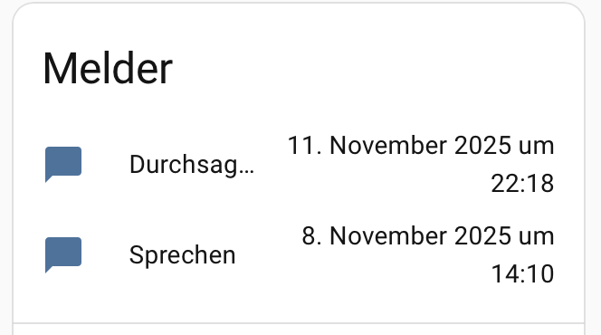

Damit auch nicht:
damit (mit Gong)
action: notify.send_message
  message: Test
  entity_id: notify.dein_gerät_durchsagen
oder ohne Gong
  message: Test
  entity_id: notify.dein_gerät_sprechen
Du bist mein Tages Held, fehler bei in der -data Spalte gemacht.
