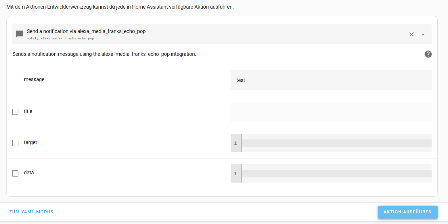

Jetzt habe ich die Dann Zeilen wie folgt geändert:
alias: Küchenfenster OG
choose:
  - conditions:
      - condition: trigger
        id:
          - Küchefenster OG
    sequence:
      - data:
            - notify.alexa_media_franks_echo_pop
            - notify.alexa_media_alexa_wohnzimmer
            - notify.alexa_media_echo_plus_kuche
            - notify.alexa_media_echo_dot_schlafzimmer
            - notify.alexa_media_alexa_tim
            - notify.alexa_media_echo_dot_vanessa
            type: announce
            method: speak
          message: Das Küchenfenster O G ist noch geöffnet. Bitte schließen!
        action: notify.alexa_media
also aus
**- media_player.**alexa_wohnzimmer
wurde
**- notify.alexa_media_**alexa_wohnzimmer

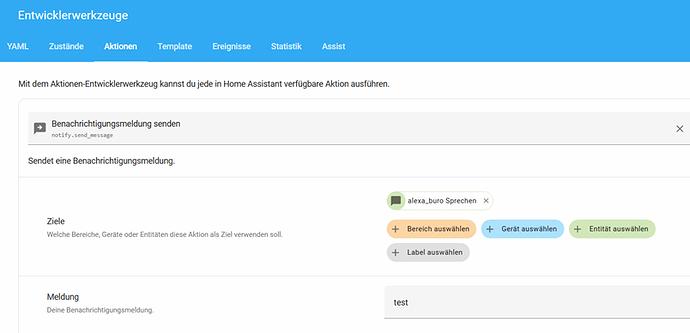

Leider bekomme ich keine Sprachausabe.
Woran kann das liegen, dass die eingetragen Alexas.dot nicht sprechen mit dem notify Befehl?

Das Video habe ich angesehen.
Gestern funktioniert auch noch diese Einstellung.
Jetzt bekomme ich nur einen Ton raus, wenn ich das Alexagerät direkt auswähle.
Ich habe HomeAssistant auch schon unter System neu starten neu hochfahren lassen.

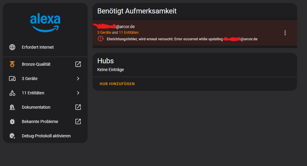

Nachtrag: Ich sah eben, dass ich gar nicht mehr angemeldet bin. Vielleicht liegt da eine Störung vor:
Auch einen Neuanmeldung brachte nichts.
habe hier das gleiche Problem.
Neuen Hub anlegen, ebenfalls erfolglos :grimacing:
Bei mir auch.
Gegen 00:30 Uhr hat sich die Core-Integration “verabschiedet”.
Neu laden bringt nix und nach dem Löschen kann man die Integration nicht meh einbinden.
Scheint ein Fehler/Bug bei AMAZON zu sein.

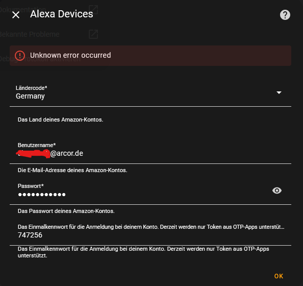

versuche verzweifelt die Alexa Devices zu integrieren … kann mich anmelden mit Benutzer, Passwort und OTP, dann kommt aber nur “Einrichtungsfehler, wird erneut versucht: Error occurred while updating >Benutzername<”
e[36m2025-06-29 11:25:59.737 DEBUG (MainThread) [aioamazondevices] GET request: https://alexa.amazon.de/api/phoenix with payload None [json=False]e[0m
e[36m2025-06-29 11:25:59.793 DEBUG (MainThread) [aioamazondevices] Cookies from headers: {}e[0m
e[36m2025-06-29 11:25:59.794 DEBUG (MainThread) [aioamazondevices] Response 429 for url https://alexa.amazon.de/api/phoenix with content type: application/jsone[0m
e[36m2025-06-29 11:25:59.794 DEBUG (MainThread) [homeassistant.components.alexa_devices] Finished fetching >Benutzername< data in 0.747 seconds (success: False)e[0m
Hat da jemand einen Tip für mich?
Danke

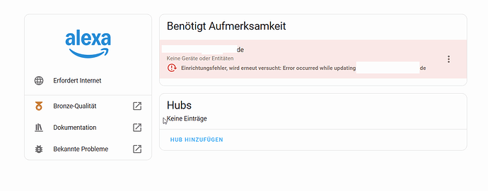

hi, ich habe heute versucht das neue alexa zu installieren da viele meinten das die integration seit einiger zeit funktioniert. leider kommt: Keine Geräte oder Entitäten
Einrichtungsfehler, wird erneut versucht: Error occurred while updating “usrname”
die installation lief erfolgreich durch, es kam aber eine amazon sms mit einem ota code, wo muss ich den denn eingeben? liegt wohl daran das es keine geräte gibt und ich auch nicht ins setup zurück komme um den zweiten ota eingeben zu können. hat jemand einen tip? oder liegt es daramn das ich den nochh funktuionierenden mediaplayer installiert habe, ihn aber deaktiviert habe?

bei mir hat sich nichts geändert,
“Keine Geräte oder Entitäten
Einrichtungsfehler, wird erneut versucht: Error occurred while updating “usrname”” KEINE GERÄTE und weis nicht wo man den per sms erhaltenen amazon ota hinschreibt. wo tut ihr den den zweiten ot eintragen. dann geht es bei mir sicherlich auch. ich kann nur den auth key per app erzeuigen, bestätige ich den dann am ende , kommt sofort ne SMS mit amazon ota key und ich weiss nicjt wo man den einträgt, leider ist auch nichts in der beschreibung vermerkt…kann e sein das man das modul nur nutzen kann wenn man über remote reingeht ins HA ? war früher mal so wenn man sich über AWS das script gebaut hatte.da konnte man über den erstellen skill nur per remote das nutzen…ich das bei diesem modul auch so, denn dann wüsste ich das ich nicht per lokal mein HA nutzen kann.
Komisch nur das bei mir alle ohne fehler durchläuft, dann aber keine geräte und das addon sucht und initialisiert und die fehler meldung ist unverändert das gleiche…ODER: wie installiert man schritt für schritt? benötigt man einen yaml eintrag wie bei aws methode alexa: usw…oder mus man ein code in der alexa eingeben damit es mit HA connected? ich habe aber 5 alexa…
