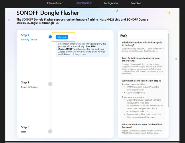

Das Update ging übrigens aus dem HA heraus mit einem absolut tollen addon zum flashen des Sonoff. Super Addon
Nachtrag:
Noch 6 Minuten dann ist das erste Update durch. Die neu FW des Sonoff Dongles scheint tatsächlich die Lösung zu sein.
Welches Adfon ist das? Aus dem Link oben? Zigstar? Geht grad auch für den Sonoff sozusagen?
mit dem Zigstar Addon habe ich keine Erfahrung, was aber klasse funktioniert ist der Sonoff Dongle Flasher
Also add in installieren und das Teil macht dann das Update auf meinen Sonoff Zigbee Stick?
Da steht allerdings
Requirements
To use these add-ons, the following requirements must be met:
  • Home Assistant must be running on iHost, installed from a pre-flashed microSD card. :backhand_index_pointing_right: For setup instructions, please refer to the
Ihost..Was ist das? Habe ich glaube ich nicht.
Hab’s jetzt nach diesem Video gemacht und war in 2 Minuten erledigt:
Edit: Sehe gerade dein Update, dann läuft es ja :wink:
Das ist alles nicht nötig! Addon installieren und die Addon eigene Doku lesen. Das flashen geht kinderleicht, die passende Firmware wird dir auch schon vorgewählt.
