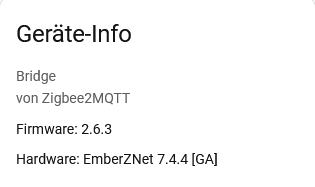

Adapter ist der Sonoff Zigbee 3.0 USB Dongle Plus Version E:
Updaten möchte ich den Sonoff TRVZB von 1.3.0 auf 1.4.0
Habe vorhin den Dongle auf die Firmware EmberZNet 8.0.2 [GA] geflasht, danach konnte ich alle Thermostate erfolgreich updaten!

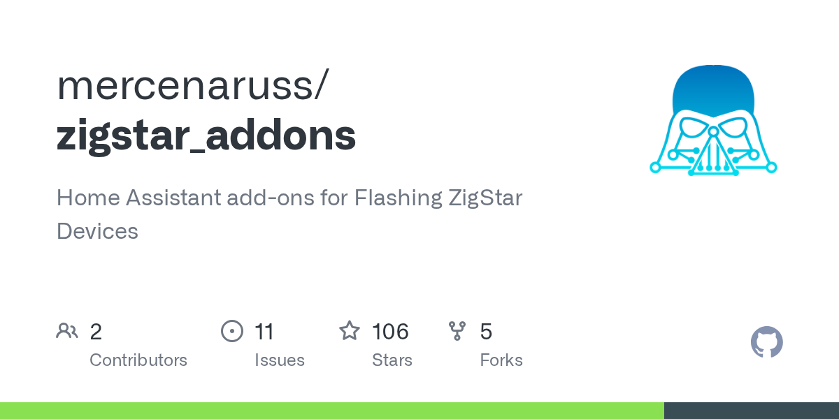

Hast du das mit dem zigstar_addon geflasht?
Was meinst du mit dem zigstar_addon? Den Dongle hab ich via Web Flasher von der Herstellerseite geflasht, die Thermostate dann normal über das Zigbee2MQTT Addon.
Dieses hier meine ich:
Mich hätte interessiert, wie einfach/kompliziert es damit geht. So würde man sich das ausbauen und umstecken ersparen.
Ah okay, kannte ich noch gar nicht. Kann ich ja beim nächsten Update mal testen.
