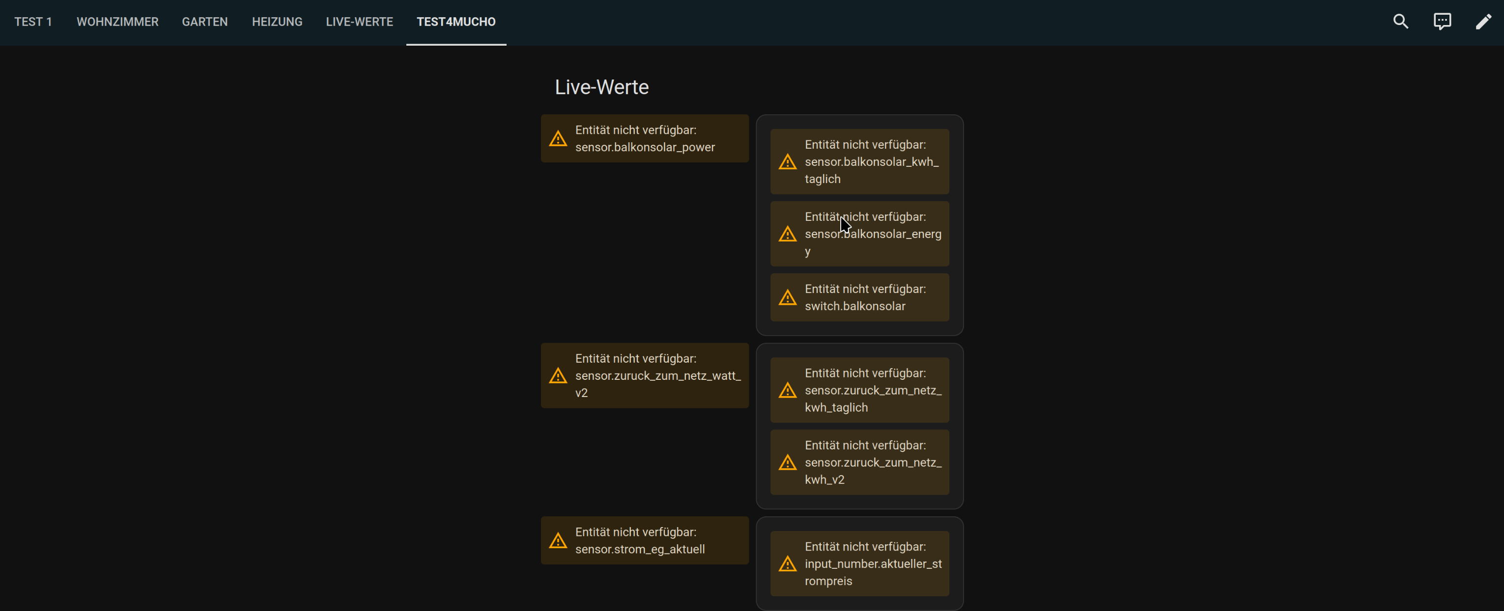

Ich habe mir nicht die Mühe gemacht, die Entitäten an meine Gegebenheiten anzupassen.

Hallo Bernd,
danke für deine Antwort, komme erst heute ein wenig dazu mich ein wenig mit der Konfiguration auseinanderzusetzen.
Mit den Sektionen habe ich heute mal ein neues Dashboard erstellt und meine Daten in die einzelnen Kacheln (wenn man die so nennt) eingefügt. Zusätzlich habe ich ein paar weitere Werte erzeugt, das ganze sieht jetzt so aus:
Die Ansicht gefällt mir schon mal besser als die vorher.
Jetzt stehe ich aber wieder bei ein paar weiteren Problemen an:
Bei den täglichen Werten bin ich mir nicht sicher, da gibt es einige Parameter die mir nicht ganz klar sind, werde ich aber in den nächsten Tagen beobachten
Hausverbrauch/Tag, der müsste sich zusammensetzen aus: PV_Ertrag_Tag + Bezug_Tag - Eispeisung_Tag, denke da brauche ich einen neuen Sensor?
Ein weiterer Punkt wäre noch die Berechnung Verbrauch/Einspeisung mit EUR, denke da brauche ich auch einen Helfer?
Da die Auswertung von Growatt (Wechselrichter) so gut wie gar nicht stimmt, habe ich ja nun einen Shelly 2EM zur Erzeugung verbaut. Wie kann ich denn die bereits erzeugte Leistung zu der von Shelly gemessenen Gesamtleistung addieren? <<-- erledigt, habe ich eben geschafft
Zuletzt fehlt noch die Möglichkeit mir vergangene Daten wie Verbrauch, Einspeisung usw. anzeigen zu lassen, wie zB. mit so etwas:
Bei der Auswertung/Anzeige von normalen Sensoren usw. habe ich keine Probleme aber bei so gewissen Berechnungen stehe ich derzeit noch an.
