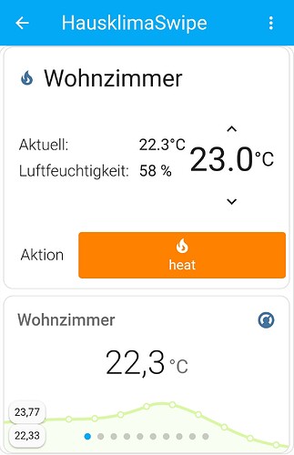

Ich habe mich auch erst mit der Karte beschäftigt. Bei mir war der Wert ein Attribut. Habe RWE/Livisi Raumthermostate im Einsatz. Mal unter Entwicklerwerkzeuge - Zustände den Sensor aufrufen, da siehst Du was als Zustand bzw als Attribut ausgegeben wird. Das Ganze ist bei mir in einer Swipe-card.
So sieht der Code bei mir für die mini-graph-card aus.
type: custom:mini-graph-card
align_state: center
entities:
  - color: '#DAF7A6'
    entity: climate.r1_wohnzimmer_ventil_1_wohnzimmer
    index: 0
    attribute: current_temperature
    unit: ' °C'
    decimals: 1

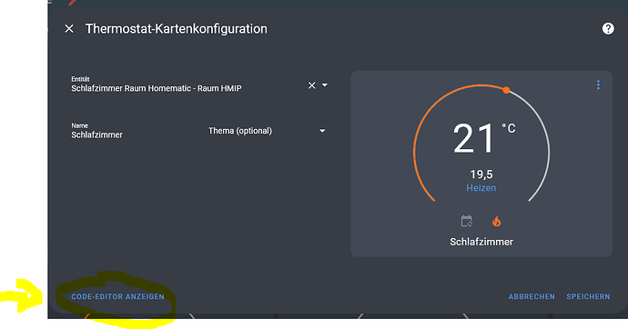

Aber wie @uh13 usw gesagt haben brauchst du das gar nicht, denn du kannst das direkt im Dashboard eingeben, indem du dort auf die Option Code Editor umschaltest:
Hattest du die nicht bei dir gefunden?

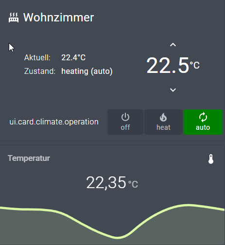

Eines meiner Problem konnte ich schon direkt bei lesen der Beiträge lösen, doch bei dem anderen tappe ich noch im dunkeln. Ich habe KNX im Einsatz und bin schon recht weit gekommen. Aktuelle habe ich noch den IOBroker laufen und bin am überlegen ob ich wechsle. Kommt drauf an wie es sich mit HA so gibt.

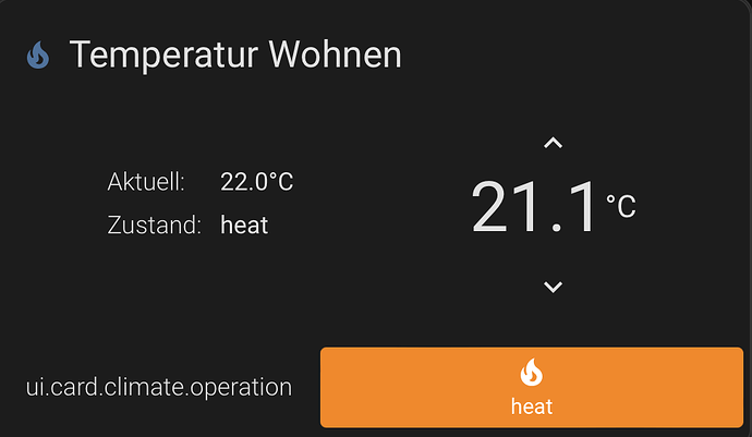

Ich habe nun ein Problem mit diesen Karten und habe bei den oberen Anzeigen der Räume unten links ui.card.climate.operation stehen. Kennt das jemand bzw. wie bekommt man das weg oder was fehlt?
Hab auch mal ein Bild hiervon.

Kann mir jemand sagen wie ich den Text “ui.card.climate.operation” austauschen kann? Habe echt schon alles probiert und habe leider auch in der Anleitung nix gefunden.
Code (Auszug):
      - entity: climate.wohnzimmer
        type: custom:simple-thermostat
        name: Heizung Wohnzimmer
        control:
          - hvac
      - align_state: center
        entities:
          - color: "#DAF7A6"
            entity: sensor.wohnzimmer_temperatur
            index: 0
Habe es herausgefunden.
Hier für eine Heizung:
- type: custom:simple-thermostat
  header:
  control:
          hvac:
            _name: Aktion

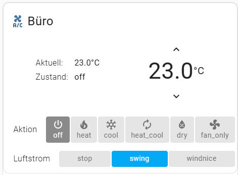

Und hier für eine Klimaanlage:
  entity: climate.klima_buro_room_temperature
        header:
          icon: mdi:air-conditioner
        control:
          hvac:
            _name: Aktion
          swing:
            _name: Luftstrom

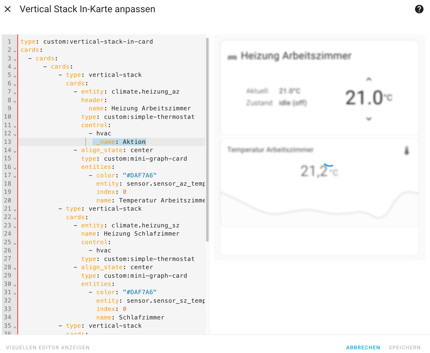

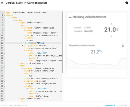

Ich konnte der Versuchung nicht widerstehen und musste das unbedingt ausprobieren.
Mit den derzeit aktuellen Versionen
  • Core 2025.2.4
  • Supervisor 2025.02.1
  • Operating System 14.2
  • Frontend 20250214.0

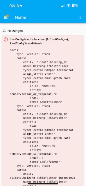

Leider funktioniert weder _name noch die fehlerfreie Darstellung unter iOS.
Wirklich schade, das wäre genau das, wonach ich gesucht hatte.
Das letzte Release von simple-thermostat ist vom 24. Juli 2022. Sieht also nicht so aus, als wenn es da bald mal ein Update gibt. Vielleicht erbarmt sich ja jemand, um einen Fork zu entwickeln.

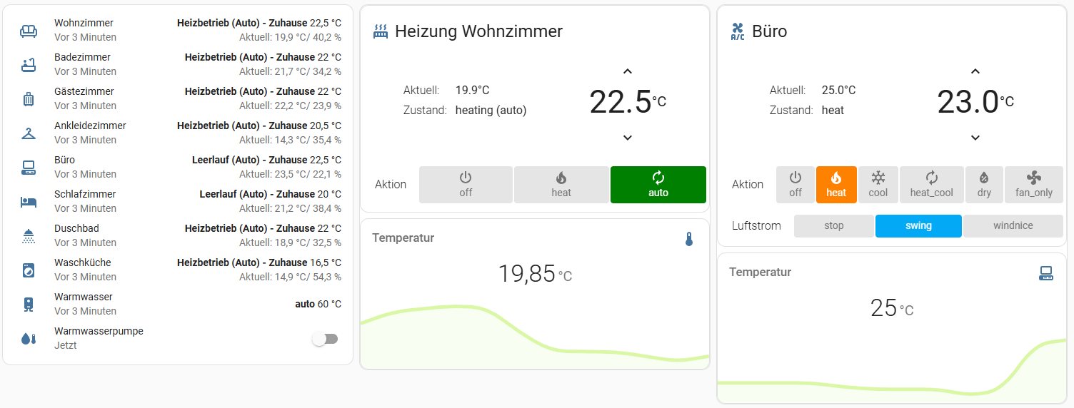

Sehr merkwürdig. Ich habe die gleichen Versionen wie du:
Bei mir funktioniert es weiterhin einwandfrei:
Auch auf meinem Android Handy. iOS habe ich nicht.
Findest du was in den Logfiles?

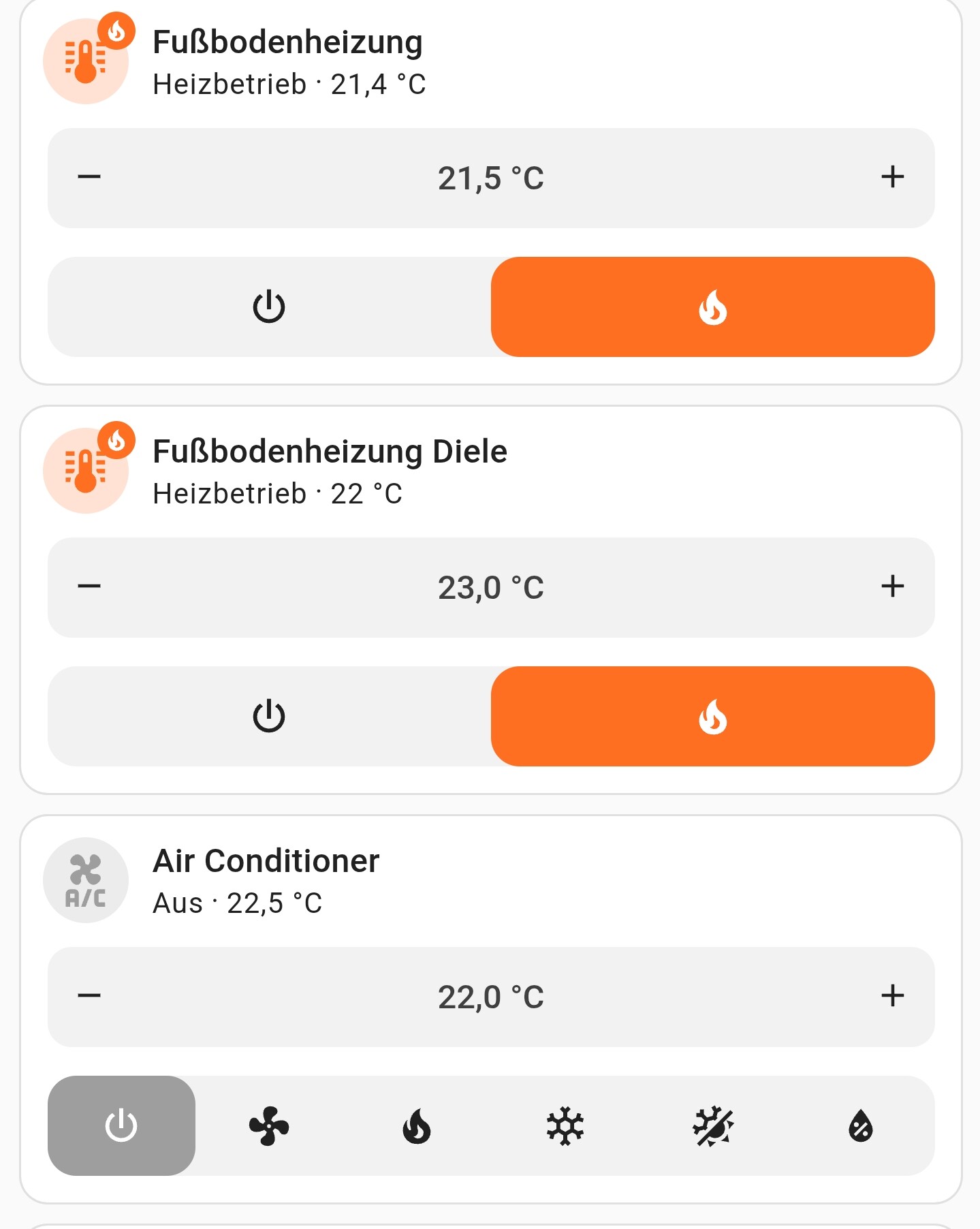

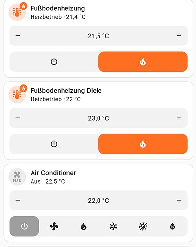

Wäre die Tile card (Kachel-Karte) keine gute Alternative? Die ist Standard bei Home Assistant
Ja, komisch.
Vielleicht liegt es an meinem Browser (Vivaldi) und/oder am macOS.
Danke für den Hinweis. Das werde ich auf jeden Fall mal probieren.
