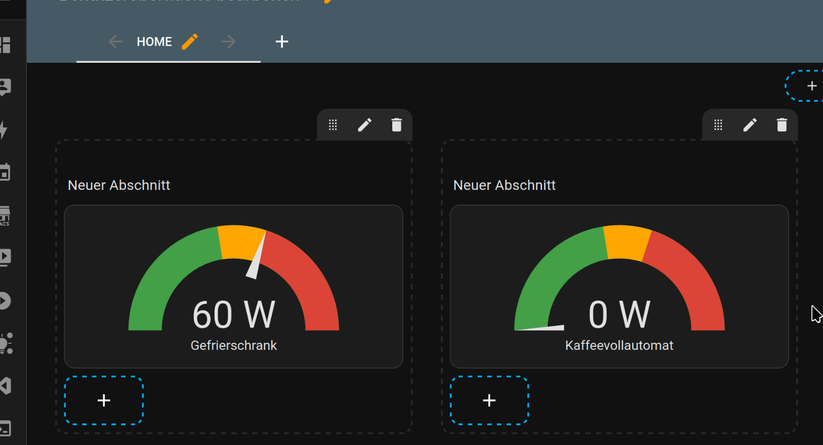

Dann muss man da je nachdem, welche Du nutzt auch nichts per yaml machen, sondern in der GUI

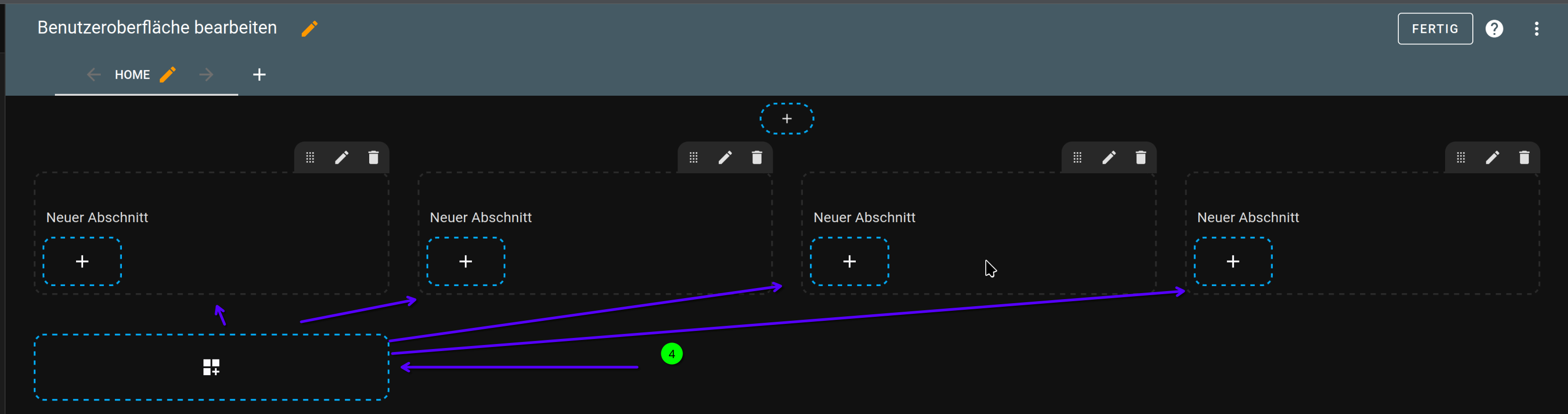

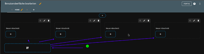

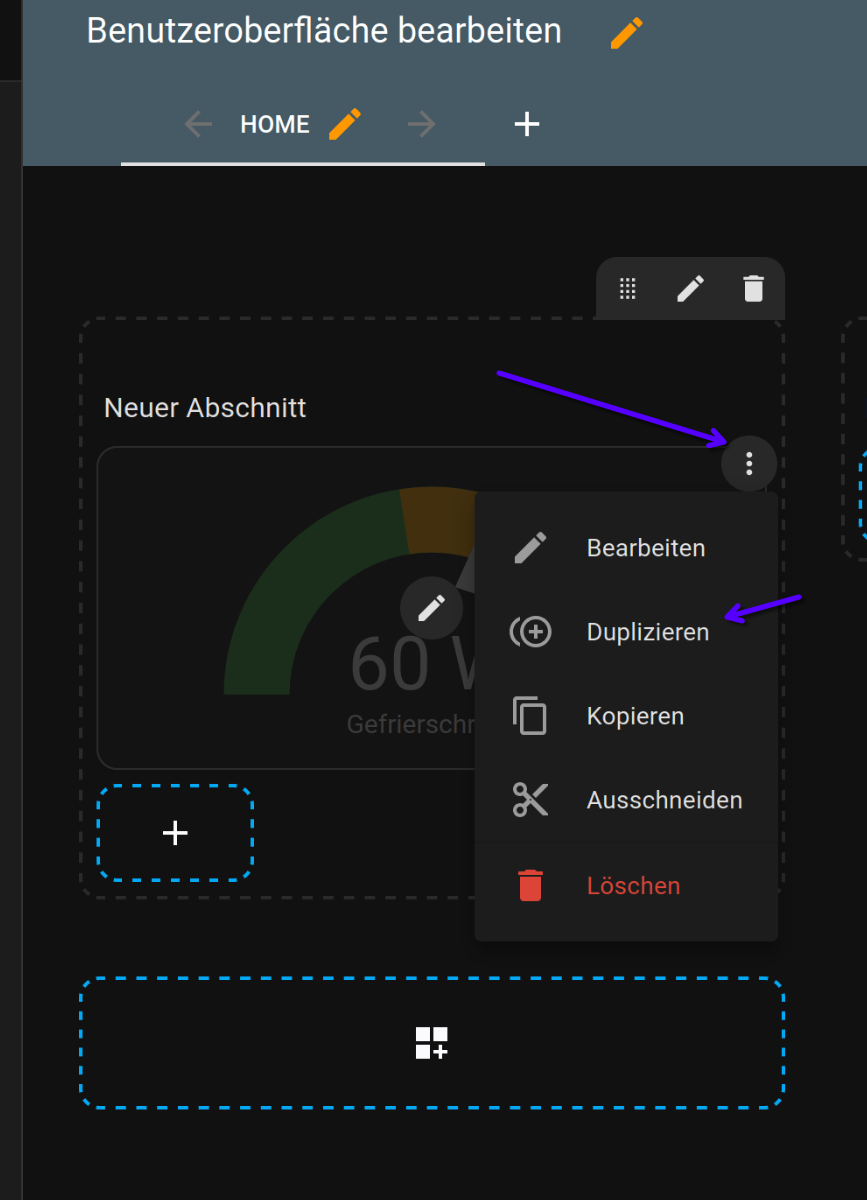

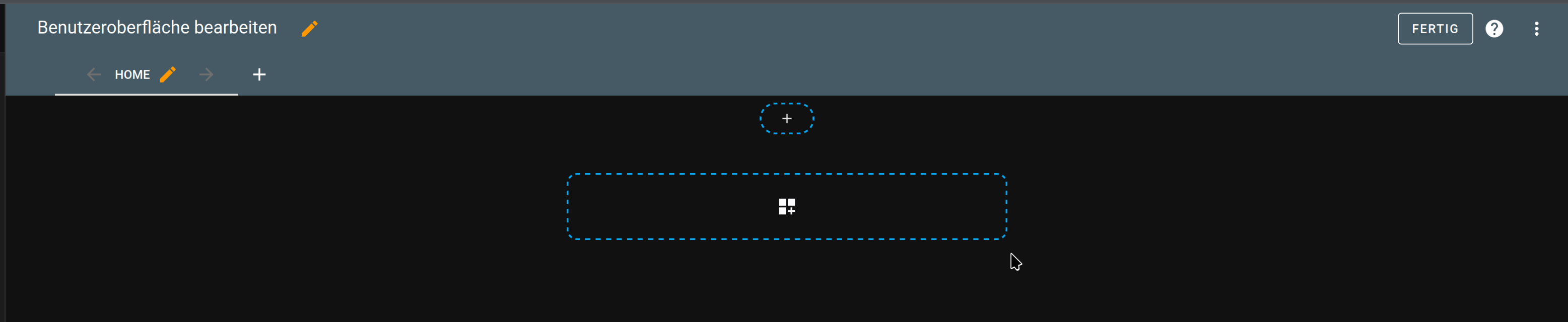

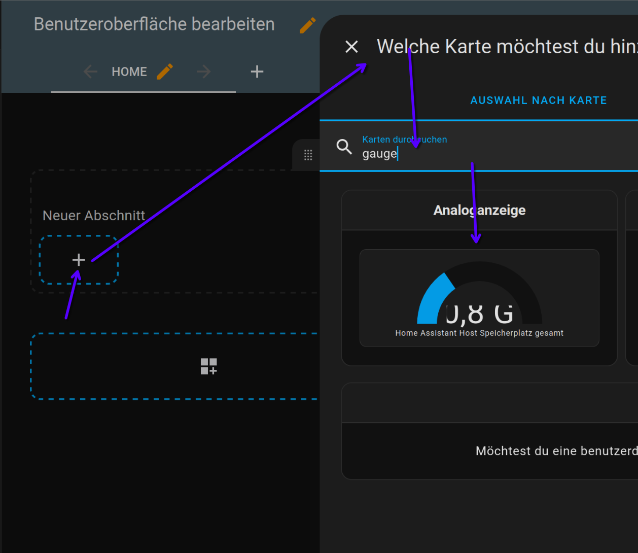

Also noch mal von Anfangan:

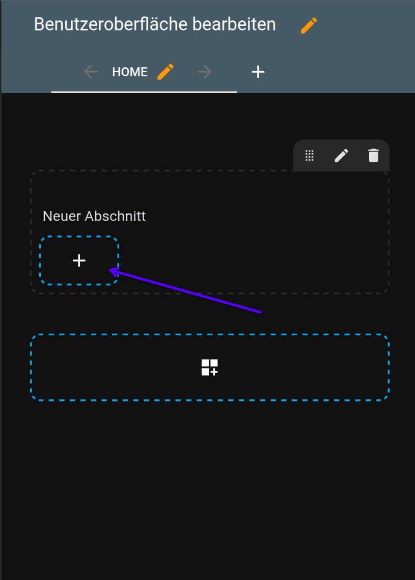

  1. diesen Schritt musst Du nicht machen, ich mache den nur, um mit einem leeren Dashboard zu beginnen

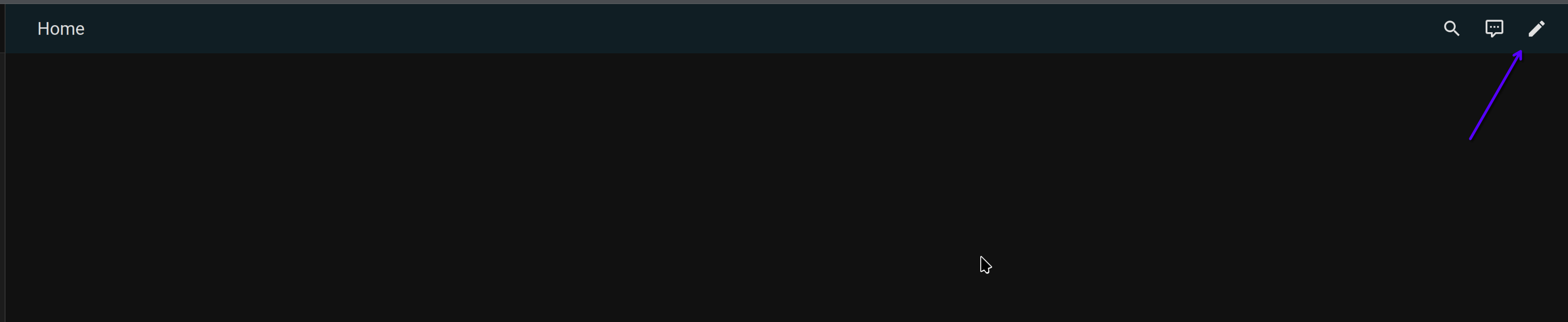

  2. zum Editieren öffnen
  3. 4 neue Abschnitte erstellen
  4. im ersten Abschnitt erste Kachel erstellen, die Gauge aus HACS

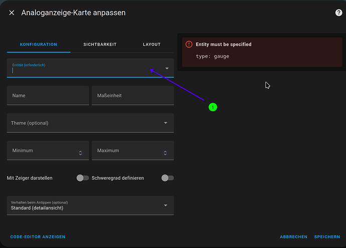

    Bei (1) dann die Entität auswählen, die Du angezeigt bekommen möchtest

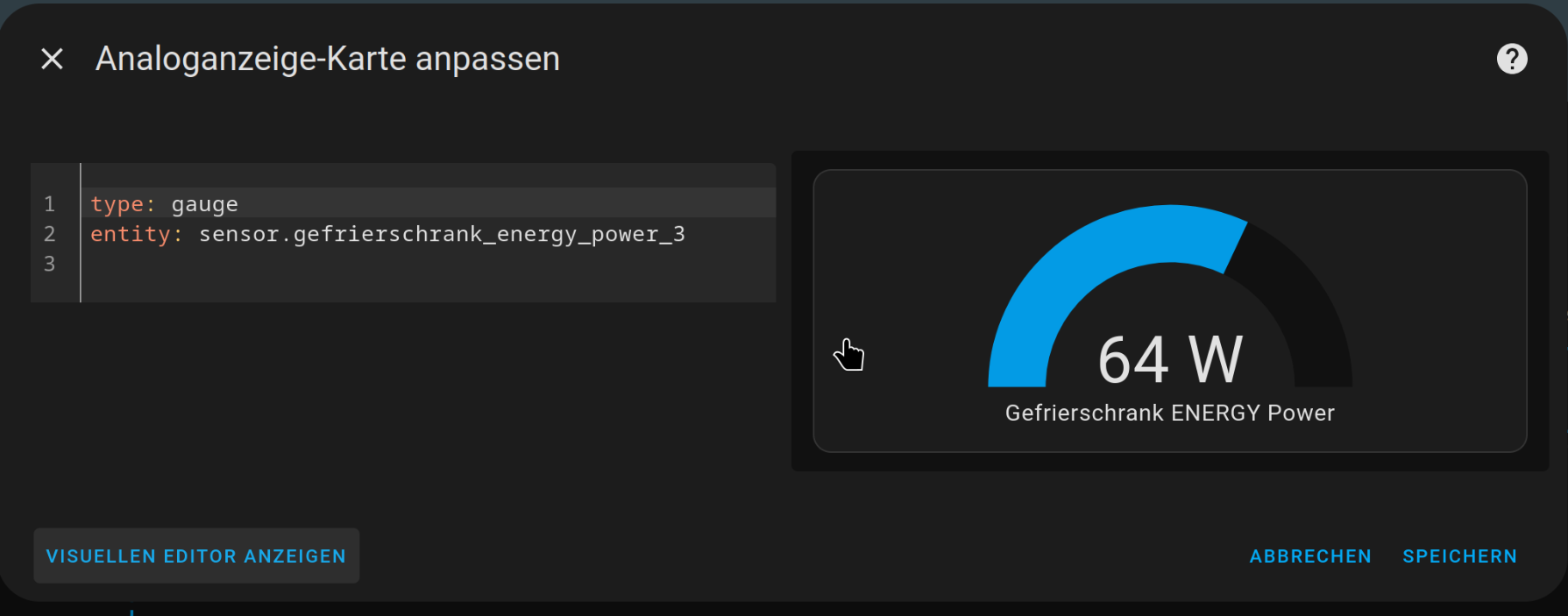

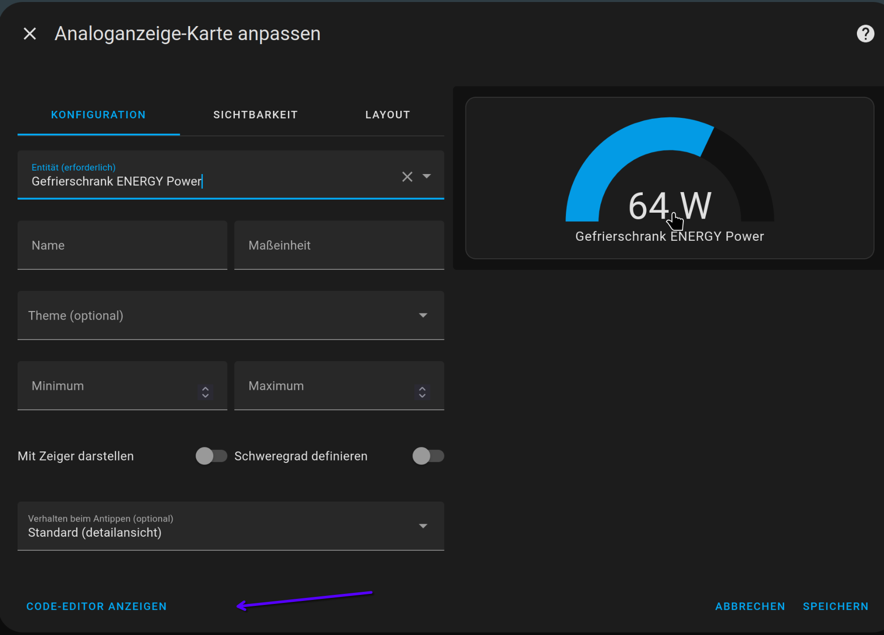

  5. wenn es einmal keine UI gibt, wo man die Entitäten auswählen kann, dann muss man den yaml Code in der Kachel bearbeiten, was aber auch in jeder anderen Kachel auch geht
  6. alle anpassungen vornehmen
    Oder im Code Editor
  7. abspeichern, und schon ist die erste Kachel fertig
  8. Du kannst diese Kachel nutzen, um die anderen zu erstellen
Ich denke, dass Du das Prinzip verstanden hast.

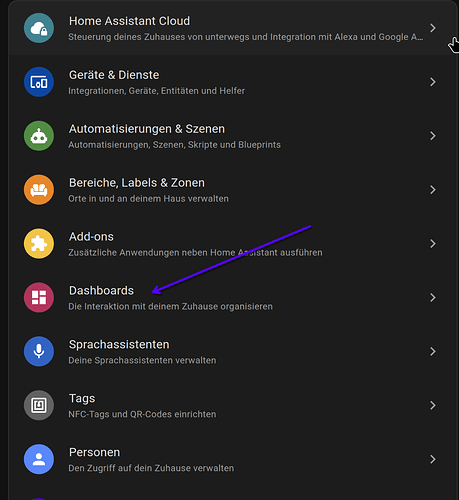

Du verwechselst da etwas, das ist kein Code, der in eine configuration.yaml kommt, sondern es handelt sich ja um ein Dashboard, welches man aber nicht mit dem File Editor bearbeitet!

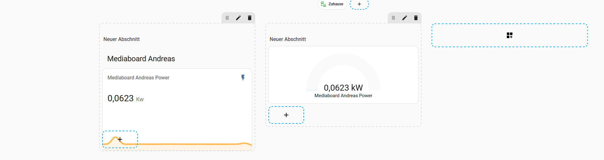

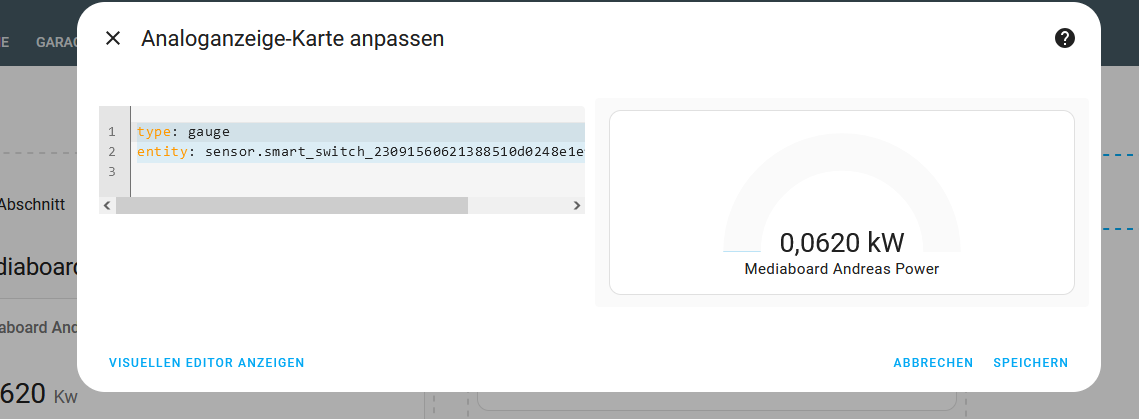

Ich habe eine “normal” Kachel im Abschnitt erstellt und wollte dann den Code anpassen innerhalb der Kachel.
jetzt habe das mal wie beschrieben gemacht.

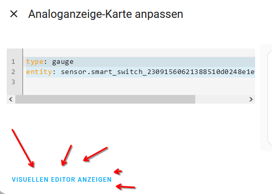

Allerdings habe ich immer noch nicht verstanden wo ich den Code einfüge.
Hier geht es nicht - einfügen ja speichern nein.

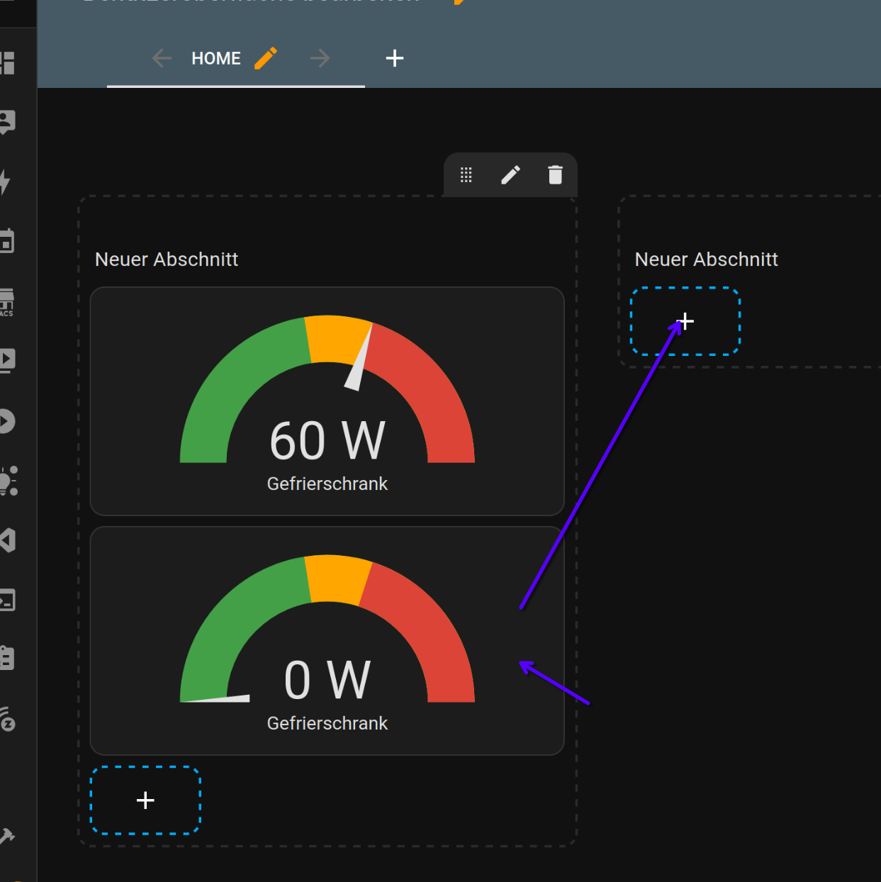

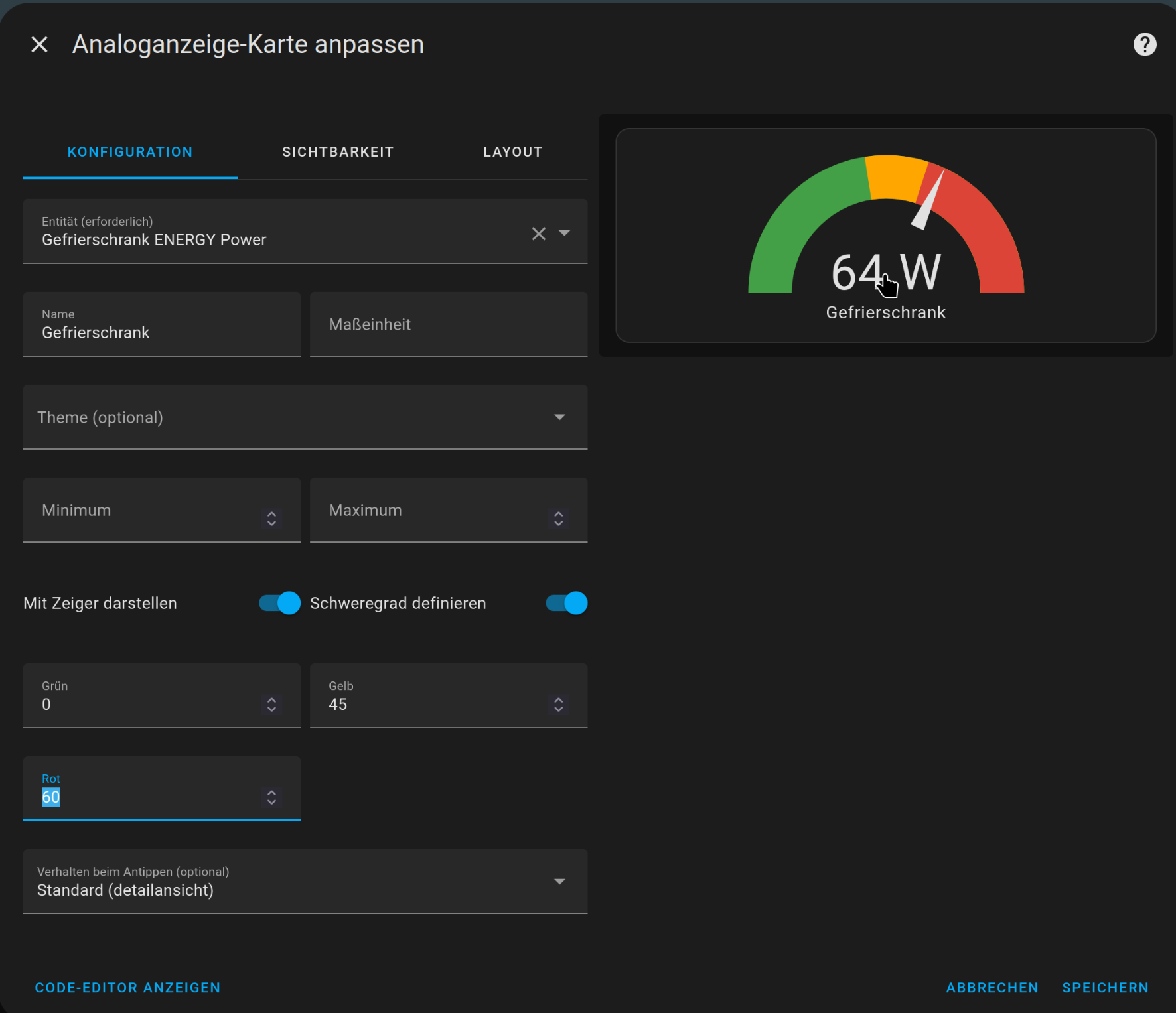

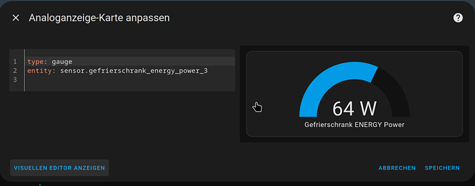

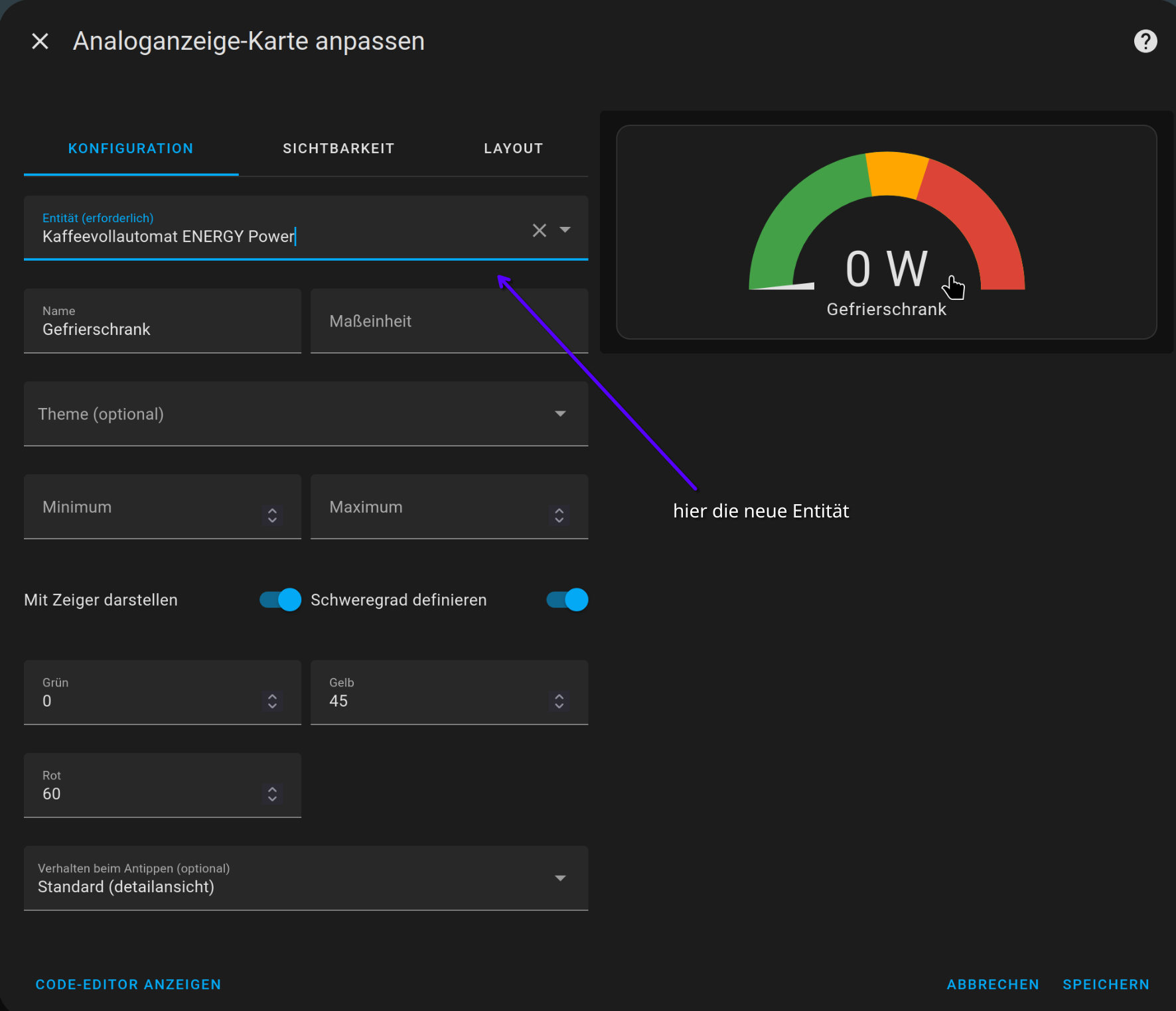

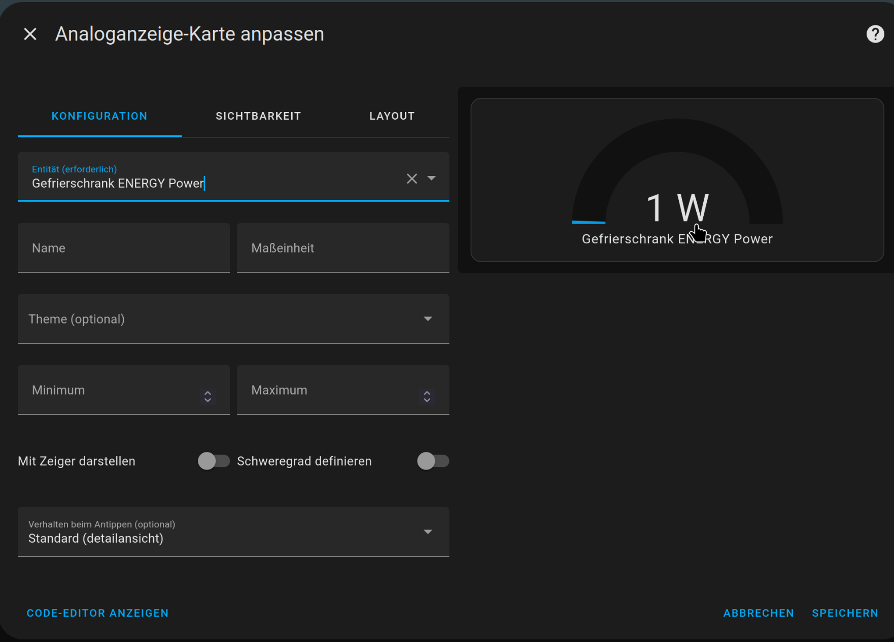

warum versuchst Du das, als Code zu machen, warum nutzt Du nicht das UI = User Interface?
grafik
Dann kann mal alles einstellen, so wie man es braucht!
grafik

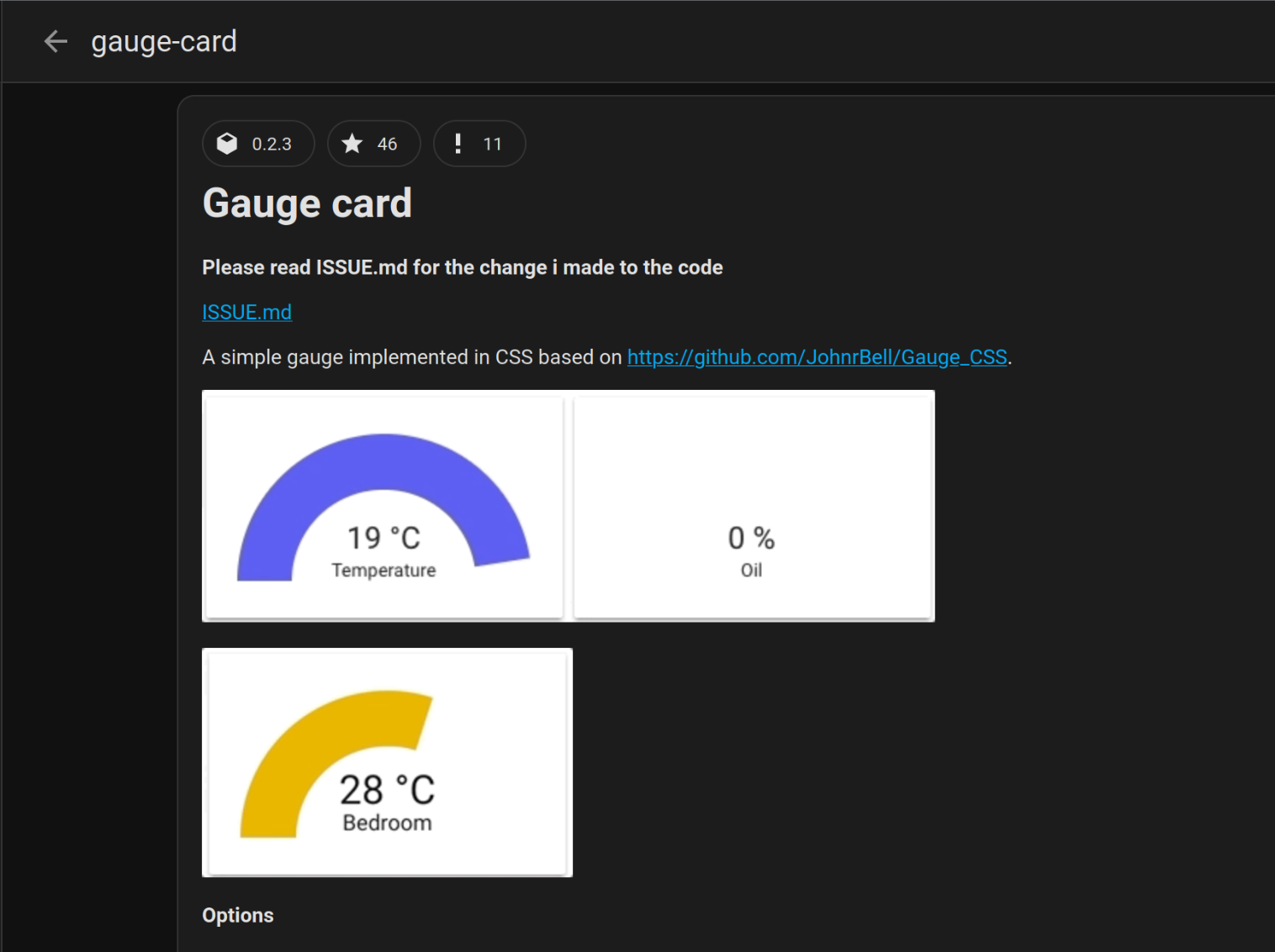

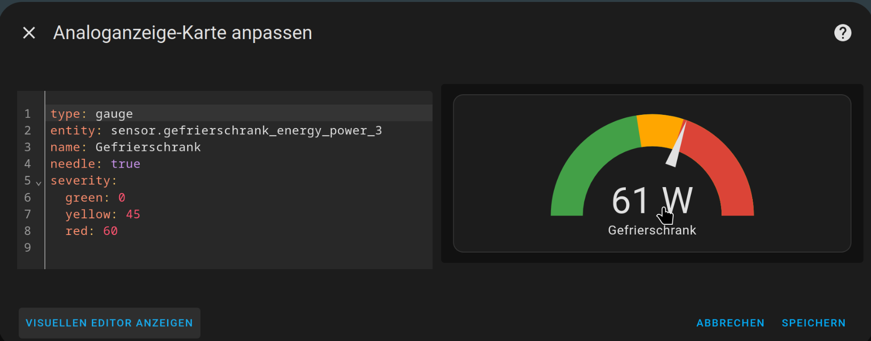

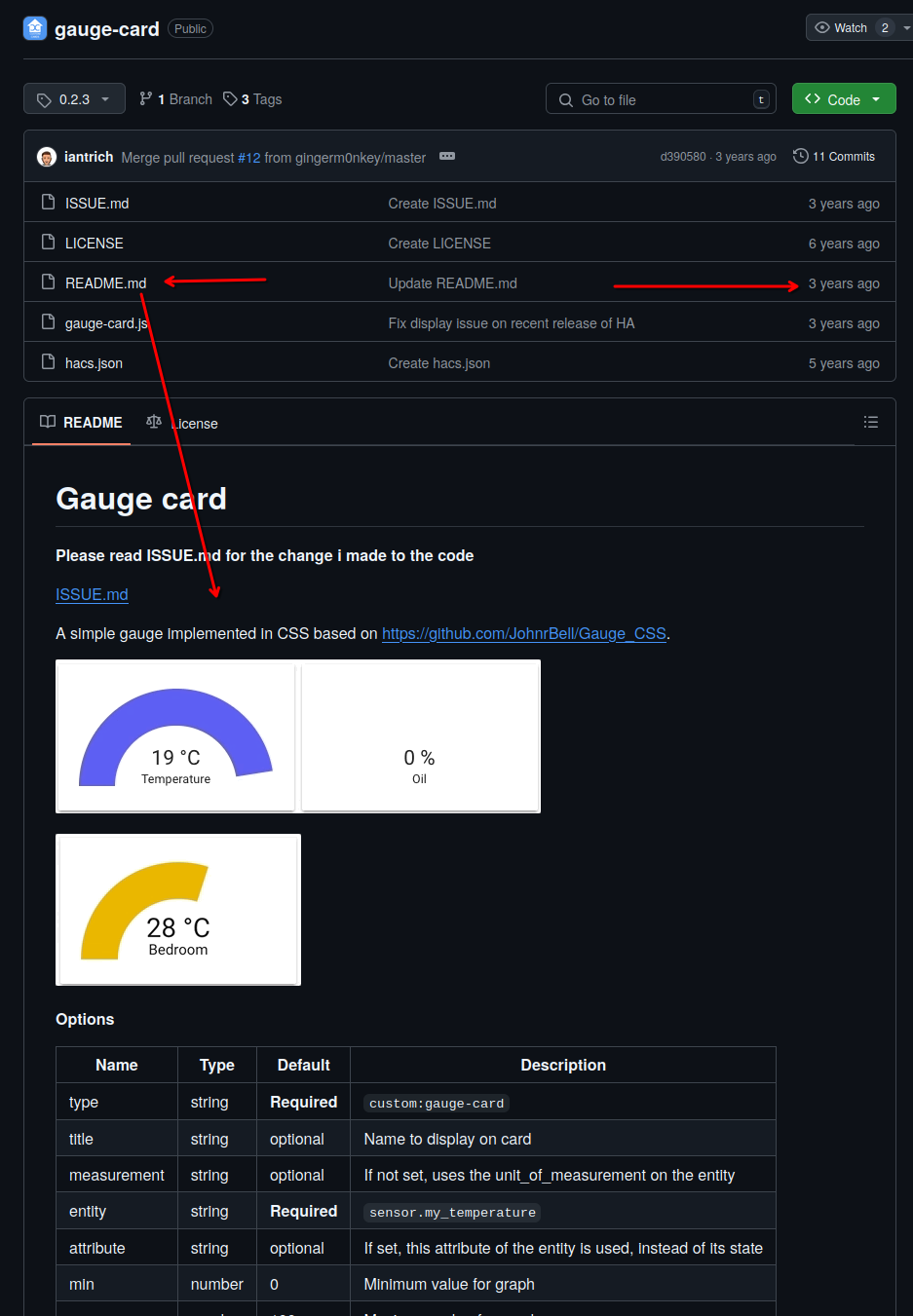

Ich dachte man müsste das per Code “schreiben” so wie es in der Beschreibung im HACS bei gauge dargestellt ist.

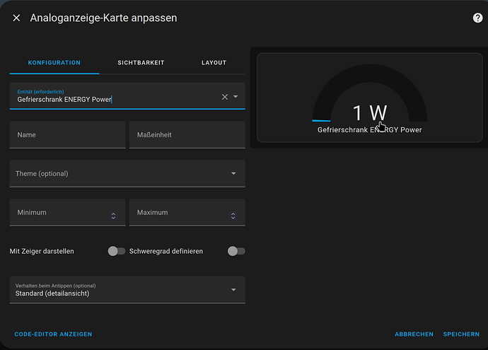

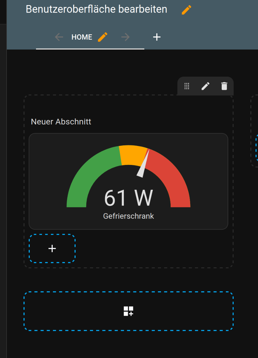

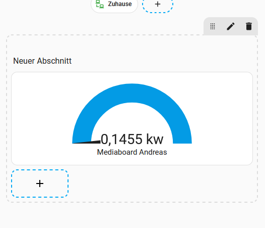

jetzt sieht es so aus
grafik

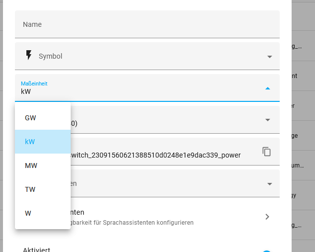

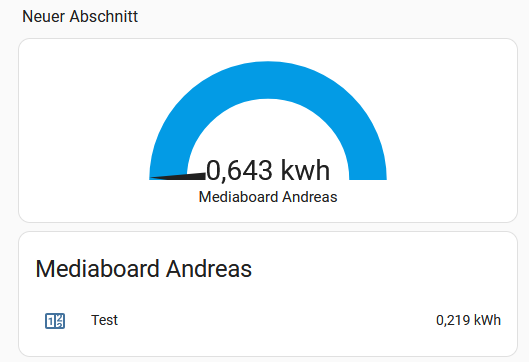

Kann man die Anzeige auch in KWh darstellen ?
In der Entität kann ich nur GW oder KW auswählen nicht KWh
wo ist was wie dargestellt?
Ja, es gibt Dashboard Erweiterungen, die man nicht in einer UI bearbeiten kann, da muss man dann halt yaml Code nutzen.
Das sind meist Beispiele, und oft werden bei den Erweiterungen, die Dokumentationen nicht angepasst, in diesem Fall, wurde das README vor drei Jahren geschrieben, ja, da gab es noch keine UI, vermutlich :slight_smile:

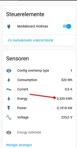

Das hängt ja von Deiner Entität ab, wenn die kW ist, müsstest Du Dir erst eine neue erstellen.
Das heißt wenn in meiner Entität nur das zur Auswahl steht, kann ich das visuell nicht als KWh darstellen.
Ich habe jetzt die Entität Energy genommen nicht Power.
Hat die gleichen Werte nur eben auch in KWh.
grafik

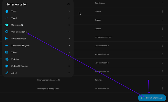

ja, dazu musst Du Dir dann einen Helfer erstellen, der Dir die kW in kWh umrechnet!
Denn kW kWh
Deine Entität heißt Power, wird also die aktuelle Leistung sein. Dies hat erstmal nichts mit der Energie, welche ein Integral über die Zeit der Leistung ist zu tun. Du kannst dir die Energie über einen Helfer errechnen lassen (Riemann linkes Summenintegral) und dies dir dann als kWh anzeigen lassen

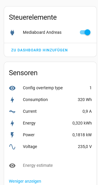

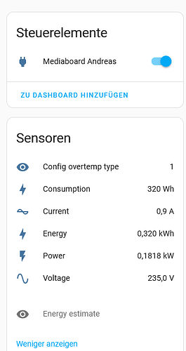

ich glaube, dass wir den netten TE damit überfordern, mich würde da eher mal interessieren, welche Entitäten seine Zwischenstecker überhaupt haben.
@Andy70

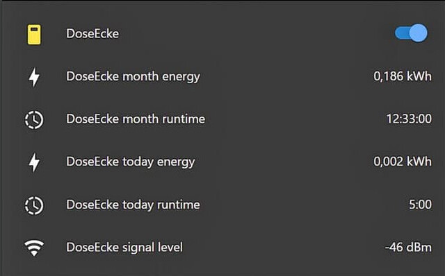

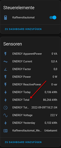

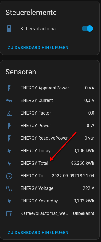

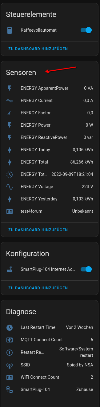

Zeig mal bitte, was Mediaboard Andreas für Entitäten hat, z. B. mein Tasmota Zwischenstecker Kaffevollautomat
P.S.: ich bin mir auch nicht sicher, ob Kilowattstunde, so geeignet ist um in einer Gauge Karte angezeigt zu werden, dafür gibt es ja das Energiedashboard.
Kilowattstunde kWh würde ich ja eher im Vergleich, gestern zu heute, oder letzter Monat zum aktuellen Monat sehen, z. b.
Aus dem Grund hatte ich Energy genommen, weil die aus meiner Sicht den aktuellen Verbrauch in KWh darstellt.

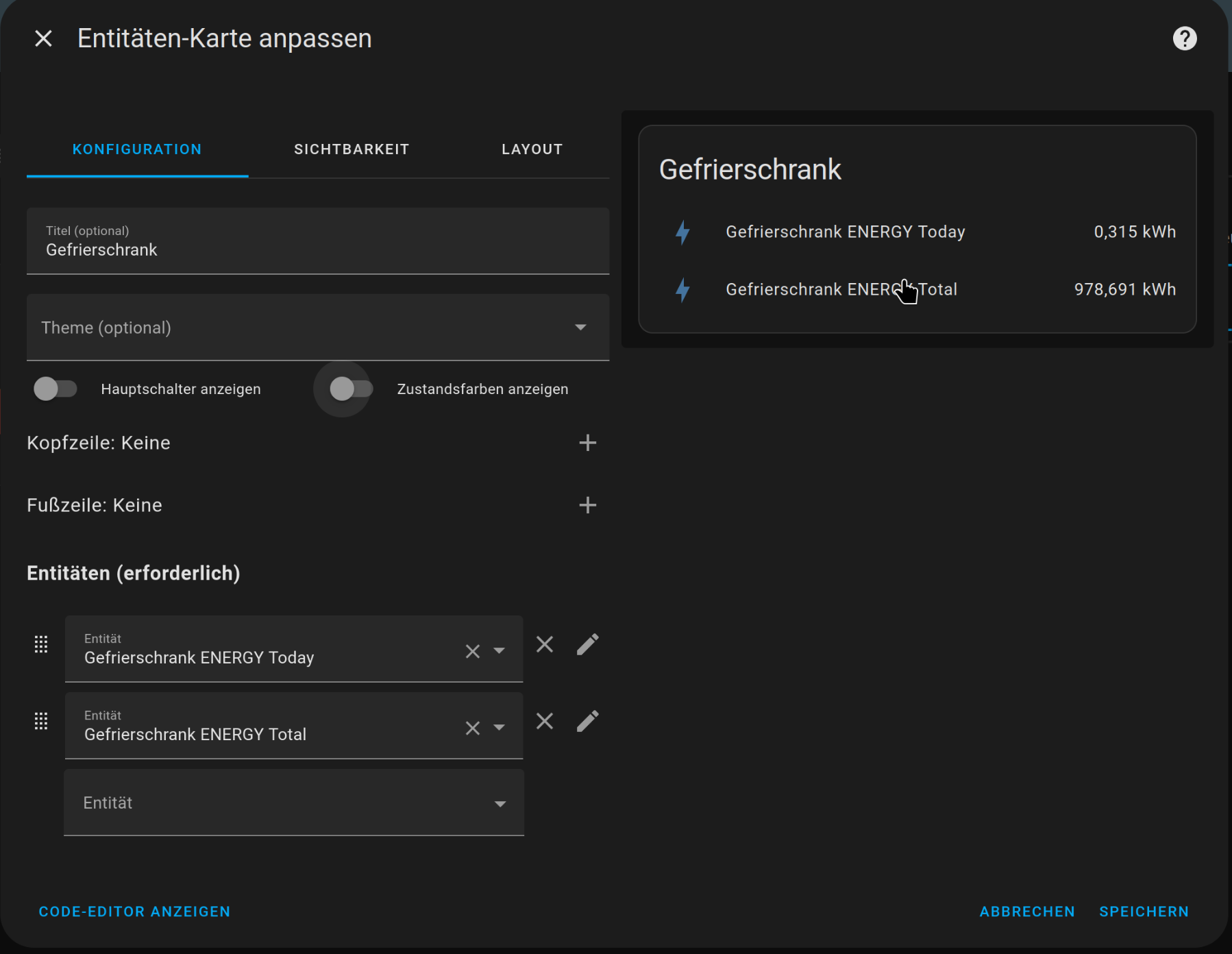

Ich habe gerade in meinem obigen Post etwas ergänzt, ja, das ist der Verbrauch über die gesamte Zeit, seit Du die Messung gestartet hast, vermute ich, seit wann misst Du?

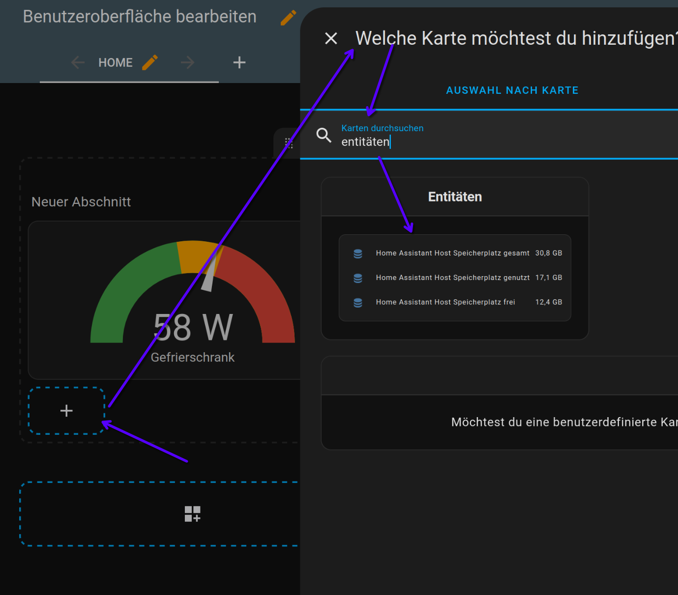

Hatte ich Dir in dem Anderen Post schon gezeigt, das ist die Entitäten Karte

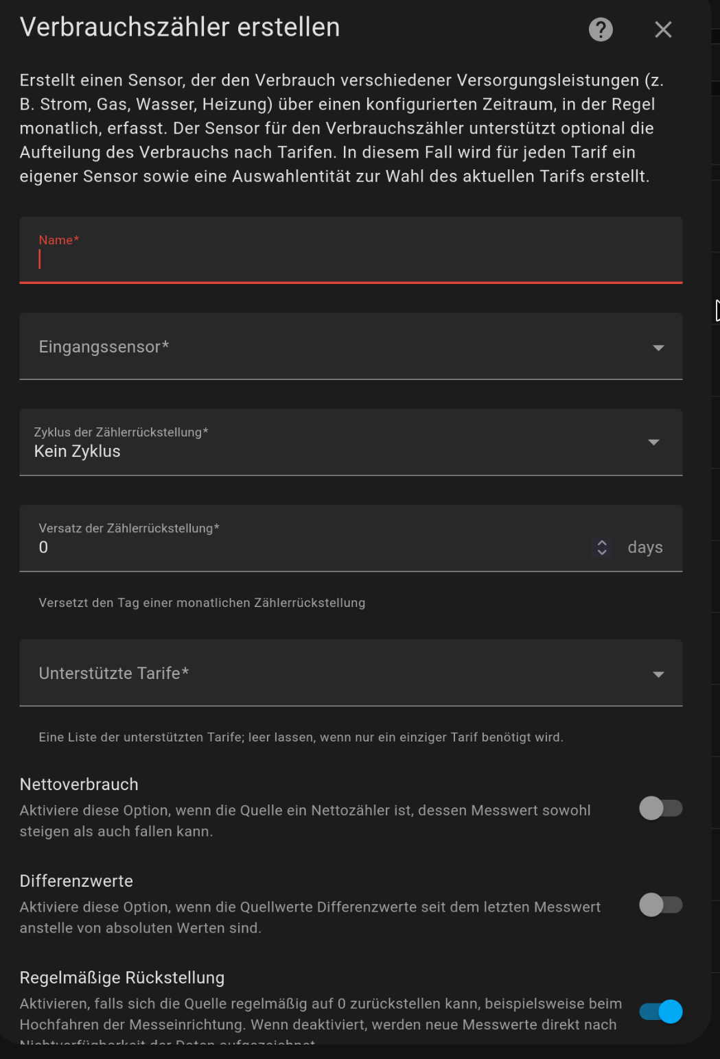

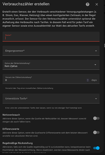

Das geht nur, wenn Du Dir auch die passenden Helfer angelegt hast,
Nach dem erstellen einige Zeit warten und es gibt dann Entitäten, die ja nach dem was Du erstellt hast, Dir die Werte dafür anzeigen, z. B. Woche, Monat, Jahr.

Wenn ich die verfügbaren entitäten richtig verstehe, haben ich keinen Gesamtstand richtig?
Die Werte werden erst in Cloud zusammen gefasst.

Der Zähler funktioniert und ich kann ihn auch einblenden.
Allerdings hat der Zähler für den Wert. kommen die anderen für letzten Monat, Letztes Jahr … automatisch wenn genug Daten vorliegen.
Oder muß ich dafür einen weiteren Zähler anlegen?

Wenn man mehrere Zähler für die o.g. Werte braucht, dann müsste ich diesen umbennen in diesen Monat.

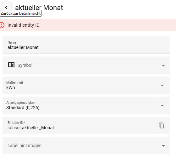

Ich habe jetzt mal einen Zähler erstellt der sich jeden Monat zurückstellen würde.
Das sollte dann evtl. so funktioniert, das ich immer den vorherigen Monat angezeigt bekomme.
Kann man den Senor auch umbennen, habe ich leider nicht gefunden.
Bekomme immer eine Fehlermeldung
z.B. sensor.aktueller_Monat
kann gerade nicht folgen!

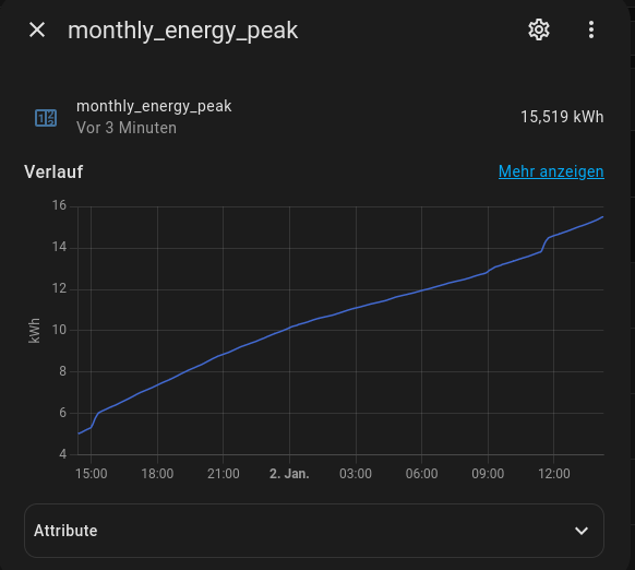

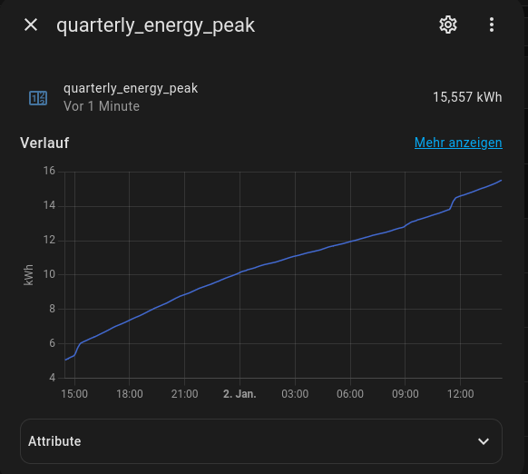

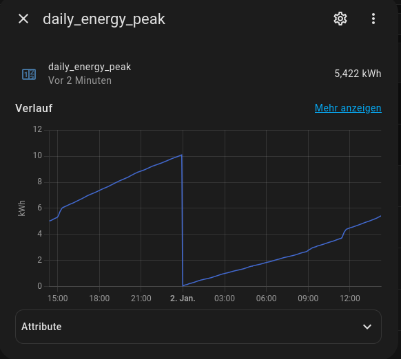

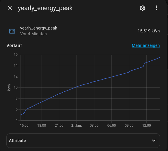

Also so wie ich Dein Gerät (Zwischenstecker) verstehe, ist der gesamte Verbrauch ab Start, also da wo Du den Zwischenstecker in die Steckdose gesteckt hast, dieser

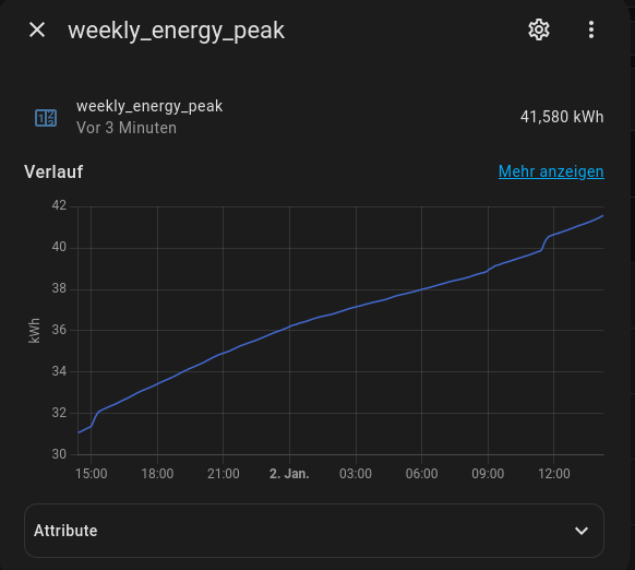

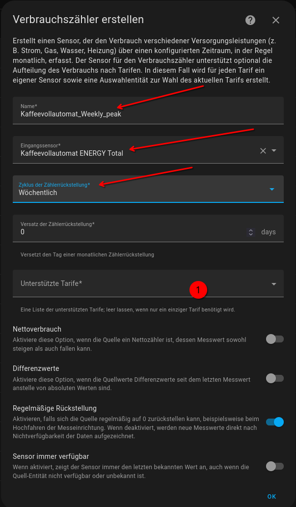

Dieser Wert würd steigen, Tag für Tag, Monat für Monat und Jahr für Jahr. Um jetzt aber zu wissen, was habe ich im Januar für Mediaboard Andreas verbraucht, brauchst Du auf diesem Wert einen Monatszähler (Helfer), z. B. am Beispiel von meinem Kaffeevollautomaten,
Jetzt läuft im Hintergrund die HA Logik und wenn dann eine Woche rum ist, dann wird der Wert, der dieser Woche entspricht in der Datenbank abgespeichert, in der zweiten Woche wider, sobald die zweite Woche rum ist, wird der Wert abgespeichert, usw.
Diese(n) Wert(e) Kaffeevollautomat_Weekly_peak kann ich dann für Grafiken oder Entitäten nutzen.
Also wenn Du wöchentliche, monatliche, quartals-, jährliche Zähler haben willst, dann musst Du auch dafür Helfer erstellen, hier mal die Helferzähler, die ich für den Lesekopf an meinem Stromzähler habe
grafik
Achtung, Weekly und Monthly Yearly, Quarterly sind gleich, weil ja in diesem Jahr noch nicht rum sind.
Aktueller Verbrauch und kWh sind aber wie gesagt 2 Paar Schuhe :person_shrugging:
