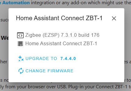

Welche Firmware hat denn der Stick?
Firmware des Stick weiß ich nicht… Wo kann ich das denn sehen wenn ich ZHA nicht eingerichtet habe?

Bezüglich Firmware könntest du einfach mal die neueste flashen
So sah der Stick vorm flashen aus:
Und so jetzt:
Ah sehr gut, davor konnte es nicht funktionieren, der Stick wird erst ab FW 7.4.x unterstützt. Nun sollte es gehen
